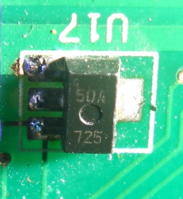

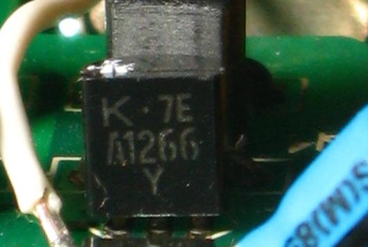

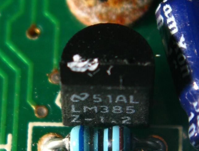

Van egy pár alkatrészem amikről sajnos nem nagyon találok infót és tőletek szeretnék némi segitséget kérni,hogy pontosan mik ezek (gondolom stabilizátor és tranyók)esetleg be szerezhetők e v.hol, vagy mivel helyettesithetők.
ez 7db alkatrész,5 ről csináltam is képet.
A kettő amiről nem készült fotó ezek találhatók ráirva:
A1015
Y SKS
K 7j
c3198
Y
Előre is köszi a segitséget!

(#) kadarist válasza CsizmaKo hozzászólására (») Dec 18, 2010 /
A google-t próbáltad már?
Írd be: A1015 , C3198, LM385 stb...

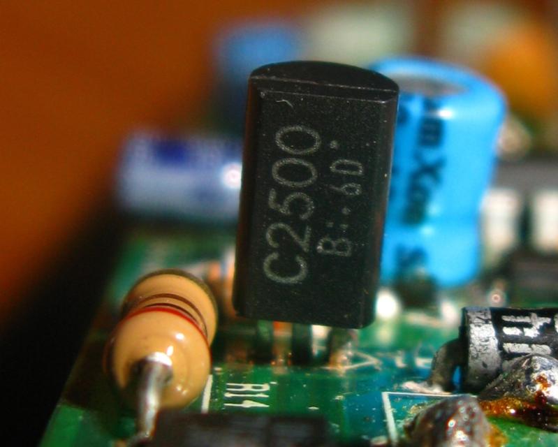

(#) CsizmaKo válasza kadarist hozzászólására (») Dec 18, 2010 /
Nézegettem a googlet, találtam pár nagyon hasonló alkatrészt,de nem tudom,hogy mennyit számit a többi jelölés az alkatrészeken (pl. c2500 nál mennyit befolyásol hogy C vagy B és a 6D ami még hozzá van irva ...stb) és a legjobban az smd 50A 725 el vagyok gondban és azzal,hogy nem igazán találok a neten olyan magyar oldalt ahol megrendelhetném őket,vagy ha tudnám mivel helyettesithetők akkor lehet jobban találnék.
Az 50A-ról nincs infóm, de ez nem is a típusnév, hanem csak egy ún. marking code, amit az SMD-alkatrészek jelölésére használnak. Az "A" és "C" kezdetű tranzisztoroknál nem számít a többi jelzés (B, Y stb...).

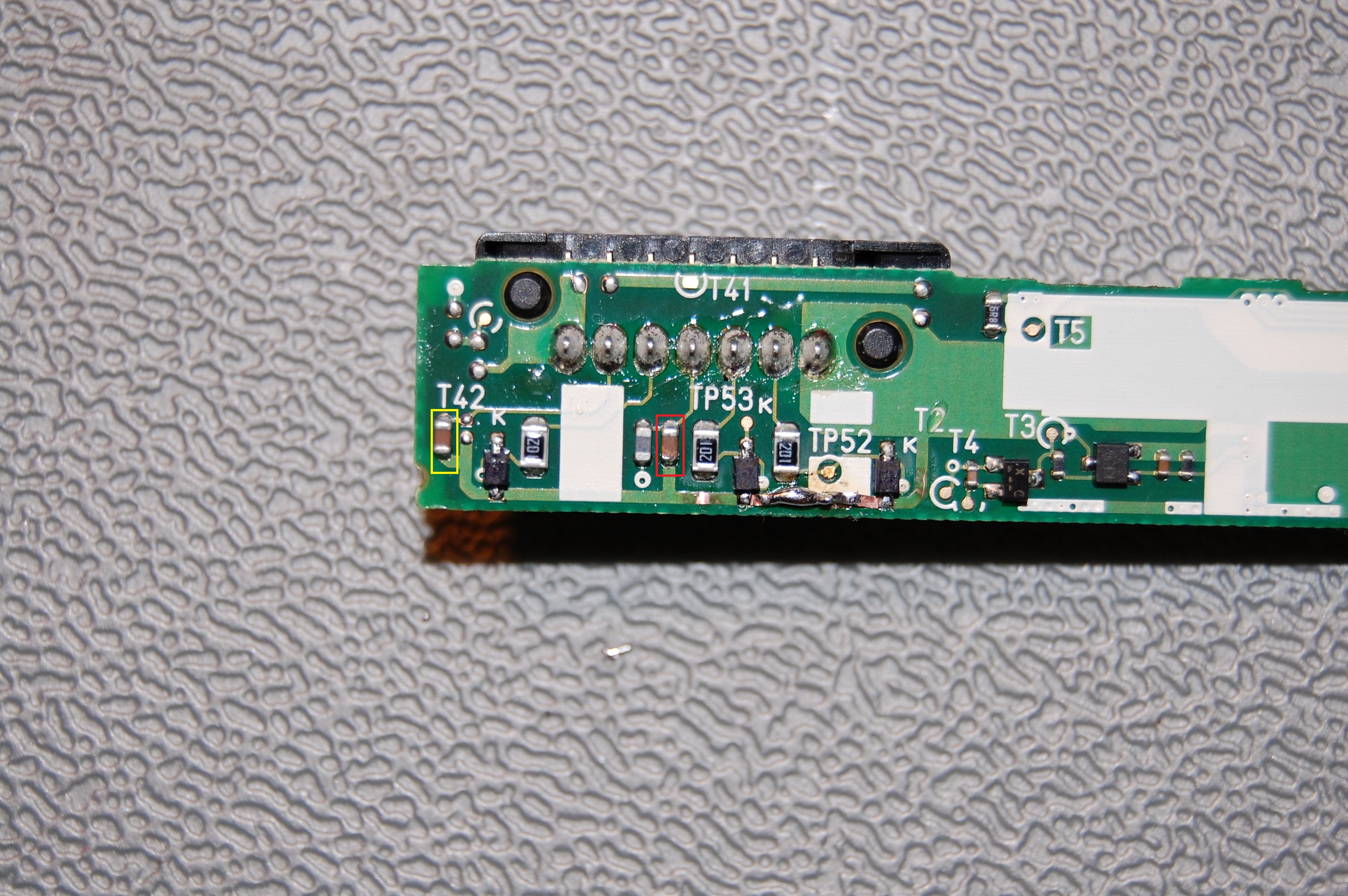

(#) tszab hozzászólása Dec 18, 2010 /
Egy Acer GRAPE32-es akkumulátorhoz keresek alkatrészt (a közeli képen pirossal van bekeretezve).
Lehetséges, hogy megegyezik a sárgával keretezettel?
A hibajelenség amit produkál: a laptop 0%-os töltöttségűnek érzékeli az akkut, de nem hajlandó tölteni.
A visszajelző led zöld, mint mikor teljesen fel van töltve. A külső tápot lekapcsolva azonnal kikapcsol a gép.
A válaszokat előre is köszönöm!
(#) mex válasza tszab hozzászólására (») Dec 18, 2010 /
Mindenféleképp kerámiakondi,szerintem csak egyszerű zavarszűrés. Aligha emiatt nem töltődik az akku (kivéve, ha zárlatos a kondi).
(#) tszab válasza mex hozzászólására (») Dec 19, 2010 /
Ketté van repedve, ahogy néztem. A kapacitását hogyan tudnám megállapítani? Vagy mérjem meg azt, ami hasonlít rá(sárga keret) és bizakodjak?
Igazad van, találtam egy másik tönkrement alkatrészt is.Bővebben: Link Li-ion akku töltő önvédelmi biztosítéknak nevezi a sony. Nem tudom hol lehet ilyet venni.

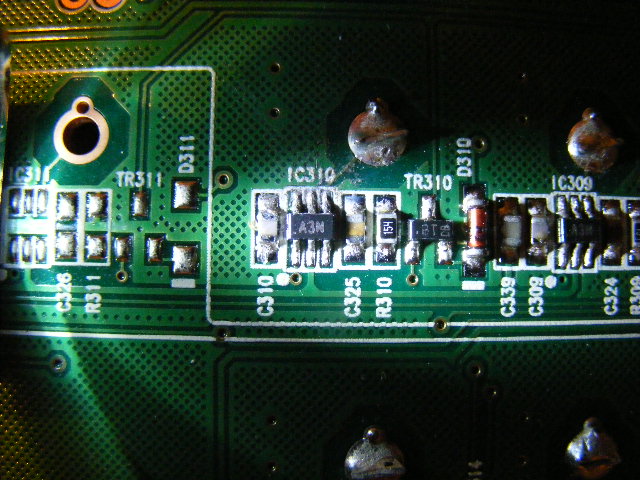

Sziasztok..
segítséget kérnék: van egy hatlábú ( kipukkant) IC-m, SMD tokozású, és csak ennyi olvasható le róla: A3N
nem tudom beazonosítani.
tudna valaki segíteni?
köszi előre is..
Szép estét mindenkinek!
(#) kadarist válasza effectspecial hozzászólására (») Dec 21, 2010 /
Biztosan egy optocsatoló volt és 3N-el kezdődött a típusa. Miben volt?

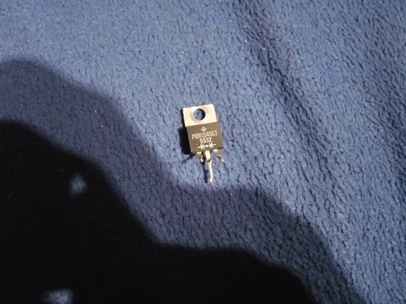

Lenne nekem 3 darab ilyen alkatrészem mind a 3 ez van rajta azt szeretném tudni mire való? Dióda hidat lehetne e belőle épiteni.
(#) CIROKL válasza golem hozzászólására (») Dec 21, 2010 /
:google: Bővebben: Link
(#) effectspecial válasza kadarist hozzászólására (») Dec 21, 2010 /
szia..
sajnos a tönkrement kerámialap vezérlésben, közvetlenül csatlakozik az érintőfelület alatt lévő "fémfelülethez", mely természetesen az üveg alatt van..
Mi ez? Tűzhely?
pontosan így néz ki
igen, főzőlap.....kerámialapos... érintővezérlésű
