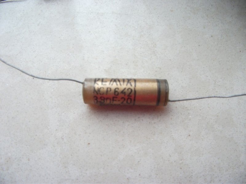

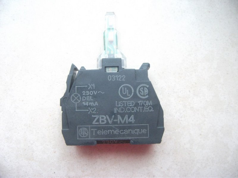

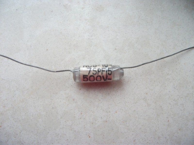

(#) elektro95 hozzászólása Jan 27, 2011 /
heló
azt szeretném megtudni hogy ezek milyen alkatrészek és mire tudom használni
(#) kadarist válasza elektro95 hozzászólására (») Jan 27, 2011 /
A középső egy LED-es ipari visszajelző lámpa, a két szélső pedig egy-egy kondenzátor. A kondenzátorok önmagukban nem jók semmire, viszont a lámpa világít, ha rákötöd a hálózati feszültséget.
(#) elektro95 válasza kadarist hozzászólására (») Jan 27, 2011 /
kösz a segítséget

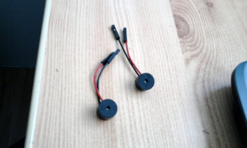

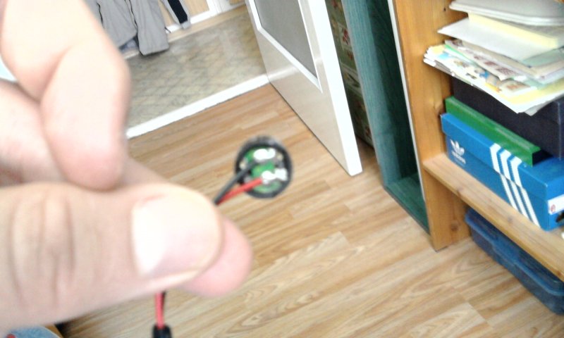

(#) Mybuster hozzászólása Jan 28, 2011 /
Hellosztok!
Van 2 ilyen alkatrészem nem tudom mire jó szerintem mini hangszóró lehet?
(#) Mybuster válasza (Felhasználó 13571) hozzászólására (») Jan 28, 2011 /
Kössz! -t? az a GND lenne?

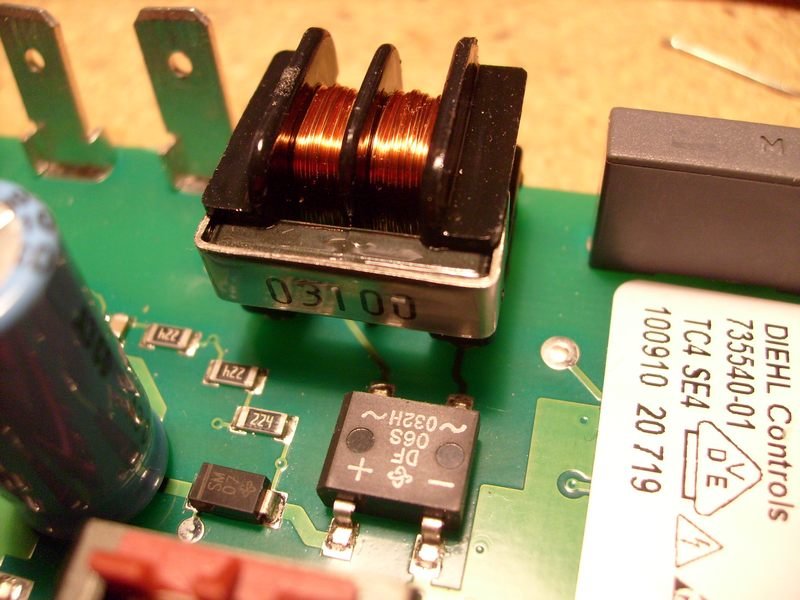

(#) Sanyesz5 hozzászólása Jan 28, 2011 /
Üdvözletem,a képen látható alkatrészre lennék kíváncsi,mi lehet a szerepe? A 220 volt sorba van kötve rajta,és egy közös vasmagon van a két tekercs.Nem trafó ként funkcionál,ezért is érdekelne mi lehet a szerepe.Köszönöm
