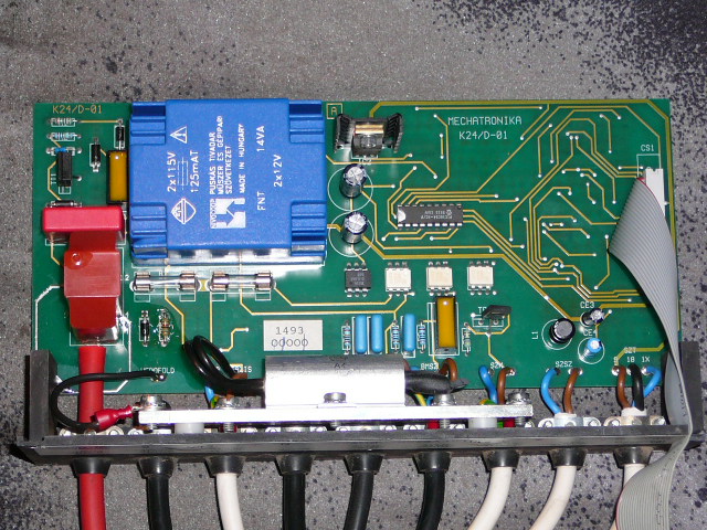

(#) otsu hozzászólása Okt 23, 2010 /
Üdv. mindenkinek!
Van nekem egy FÉG k24-es típusú cirkó gázkazánom, ami sajnos meleg vízre vagy fűtésre kapcsolva sem ad szikrát, így a gáz nem gyullad be, a piros lámpa meg kigyullad! Egyébként, ha gyufával begyújtom, tökéletesen működik. Tavaly cseréltem gyújtó elektródát, de azért vizatetem a régit hátha azzal lesz szikra, de nem! Az elektronikára gyanakszom, lehet ezt javítani, vagy újat kell venni? Egyébként szétszedtem, a két biztosíték jó benne. Vagy lehet más oka is hogy nincs szikra?
Előre is kösz!

(#) tibibalogh520 válasza otsu hozzászólására (») Okt 24, 2010 /
Rémlik ez a K24.
Ha az amire gondolok, akkor abban a gyújtótrafó adta meg magát.
Tekercseltem bele egyet, de a menetszámokra már nem, emlékszem, mert rég volt.
Kromofágban szétlehet maratni, és akkor megtudod számolni.
A vasmag, meg egy darabka ferritrúd volt.
(#) otsu válasza tibibalogh520 hozzászólására (») Okt 24, 2010 /
„szerviznek” köszönöm a linket, azt hiszem velük nézetem meg, mivel most fűtésszezon kezdetén nem akarom, hogy elhúzódjon a javítás. Tibi hozzászólását is köszönöm, ez is járható útnak néz ki, van is ismerősöm, akikre a tekercselést nyugodt szível rábíznám, de ha véletlenül más is elszállt benne akkor az megint csak utánajárás + idő. Ha nyár lenne, nem érdekelne, elbogarásznák vele, de sajnos nyakunkon a tél. Egyébként teszek fel képet, ez volt az, a nagyobb piros kockát nézem gyújtótrafónak!

(#) tibibalogh520 válasza otsu hozzászólására (») Okt 25, 2010 /
Igen, ő a gyújtótrafó.
(#) shine1 válasza tibibalogh520 hozzászólására (») Okt 25, 2010 /
Nekem van egy k-s panelom.Annak a gyújtótrafója tökéletes.Pici pénzért oda tudom adni.
