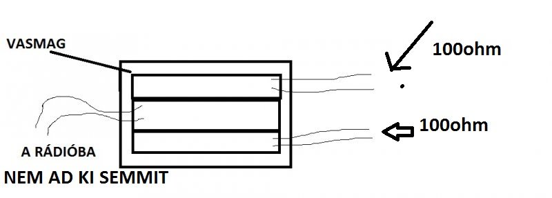

Sziasztok! Az lenne a gondom, hogy kiszedtem egy fekete fehér TV -ből trafót de nem tudom hogyan műkodik... 12V-os trafoként lehetne e használni?
(#) Action2K válasza kirally hozzászólására (») Nov 8, 2010 /
Szia! Ez egy hangerősítő csövének a kimenő trafója. Nem váltóáramra van tervezve.
(#) kirally válasza Action2K hozzászólására (») Nov 8, 2010 /
Amúgy a TV-ben lehet olyan trafó ami váltóáramos trafó? És akkor mire lehet használni??
Abban a TV-ben semmilyen hálózati trafót nem fogsz találni, mert nincs. A hozzávaló elektroncsővel (amit a TV-ből veszel ki) építhetsz egy jó kis erősítőt. Persze a sztereóhoz kettő kell mindenből.

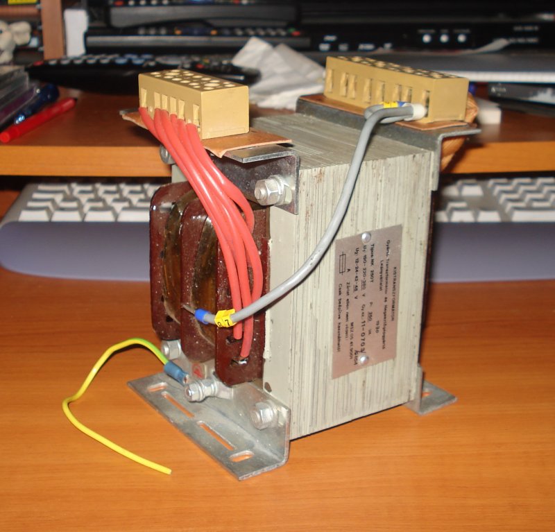

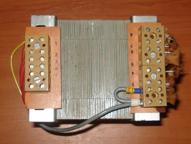

(#) gonzolaci hozzászólása Nov 10, 2010 /
Sziasztok. Szeretnék egy akkumulátor töltőt készíteni házilag. Van hozzá egy transzformátorom. Képeket mellékelek róla. Mi az ami kell még hozzá, hogyan kell bekötni? Mit javasoltok a képek alapján? Szerintetek alkalmas lesz ez a trafó a töltésre? A választ előre is köszönöm.

(#) Action2K válasza (Felhasználó 13571) hozzászólására (») Nov 10, 2010 /
A motor simán bírja a 14V-ot, ami marad a szabályzó után, de a 20W-os trafócska gyenge oda. A legnagyobb nyomatékon 2,8A-t eszik. 14V*2,8A=39,2W Úgyhogy amit előbb javasoltál 40W-os az minimum kell. Ezt ne feledje el.

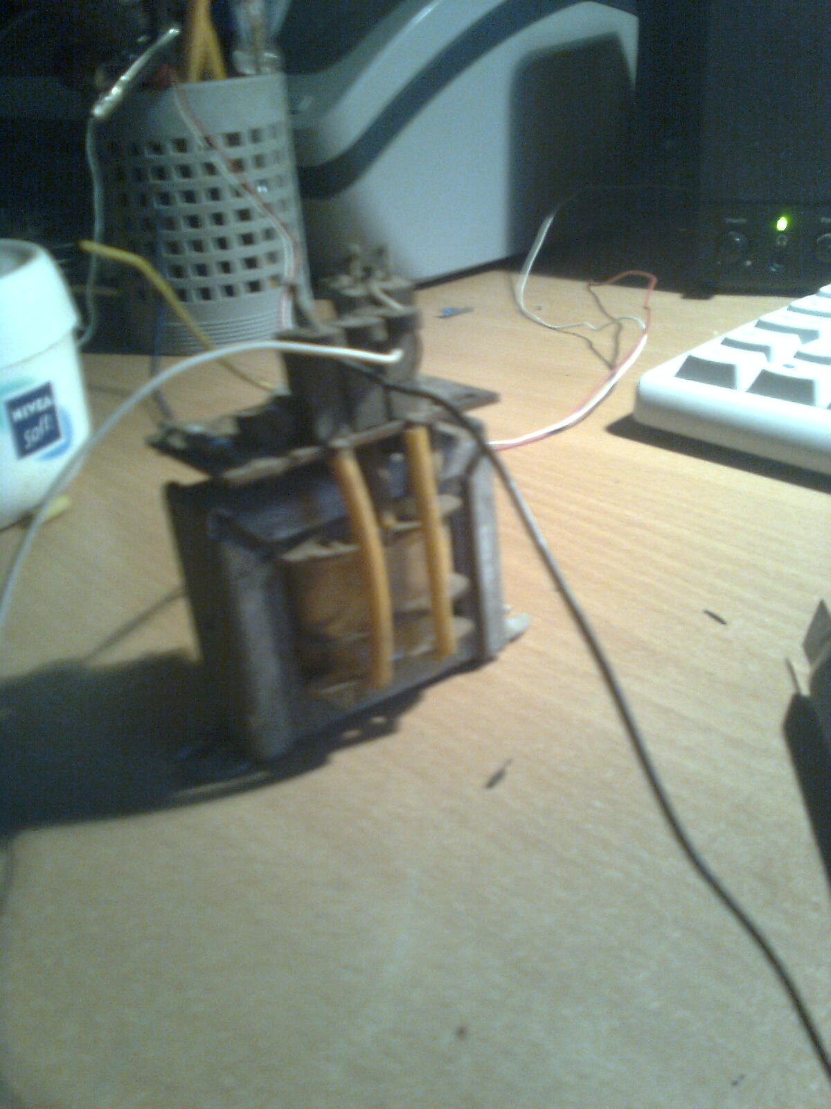

Egy 0,5mm vastag rezen hány ampert lehet áthajtani?
Megbontottam a múltkori kérdésemben szereplő trafót..
A hasznos vas az 33*24mm.
(#) Alkotó válasza petemazi hozzászólására (») Nov 14, 2010 /
Jó sokat, csak kérdés mennyire akarod felmelegíteni. Komolyra fordítva, trafóknál nem illik 3-4A/mm2 fölé engedni az áramsűrűséget (S). A terhelhetőség = keresztmetszet x áramsűrűség. Ha ezt kiszámolod, akkor ha S=3 -> I=589mA és ha S=4 -> I=785mA.
Ha nem trafóról van szó, hanem mondjuk műanyag szigetelésű kábelről, akkor az S értéke akár 8-10 is lehet.
(#) petemazi válasza Alkotó hozzászólására (») Nov 14, 2010 /
Köszönöm a matematikai segítséget, ezek szerint durván 24 wattos a trafóm, tiszta jó lesz..

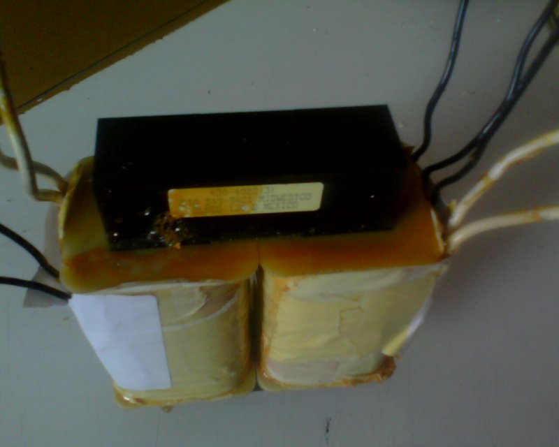

(#) wer hozzászólása Nov 16, 2010 /
Sziasztok, segítséget kérnék egy trafóról.
szünetmentes tápból való, nem igazán értem, miért van két primer és két szekunder külon tekercstestben. illetve melyik a 230v bemenet mert rákötöttem a kétvezetékes primerre a hálózatot de elég szépen melegszik
válaszokat köszönöm.
