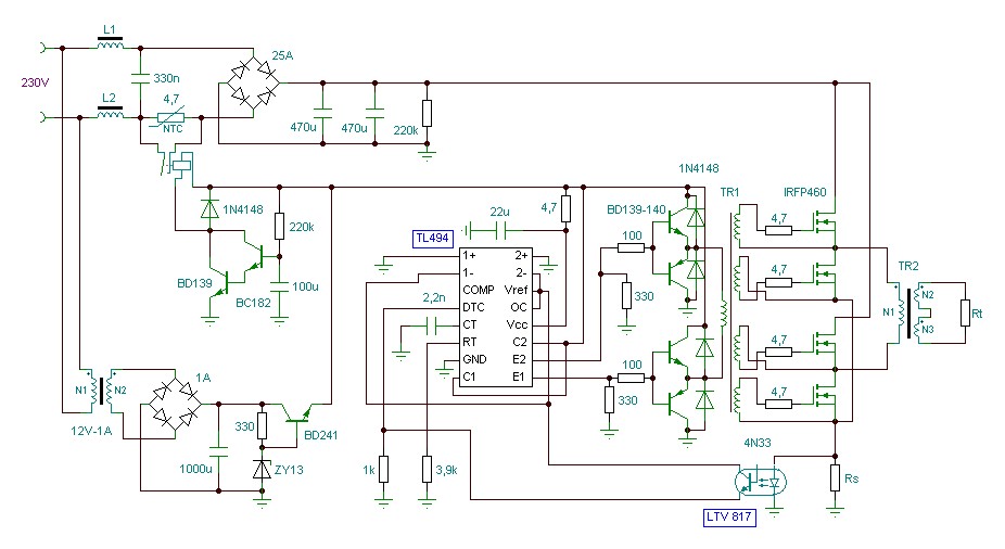

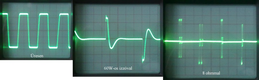

Egy kis segítséget kérnék azoktól akik jobban ismerik a 494 lelkivilágát és járatosabbak a pwm-ben. Csináltam egy egyszerű tápot, a cél majd 2,5kW lesz ha úgy működik ahogy szeretném. A feszültséget nem akarom szabályozni, a lényeg hogy bírja a rövidzárat. Kis áramon kipróbáltam a rajz szerinti primitív áramkorlátot, a működésről csináltam képeket. Két kérdésem lenne. Van-e az ic és az opto olyan gyors hogy (beállított áramkorláttal) nagy áramok esetén is meg tudja védeni a feteket rövidzár esetén? A másik hogy az áramkorlát megszólalásáig az ic teljes kitöltéssel megy, ezért nem tennék folytót a kimeneti DC körbe. Okoz-e ez valami problémát zárlat esetén?

Miért pont induktív csatolást használtál ? A gate meghajtó trafót terheld le egy ellenállással. Így elég hamar el fognak pusztulni a fetek. Mekkora frekin megy, a bd-k nagyon lassúak. Azok teljesítménytranyók, nem erre találták ki őket. Nem valami szép az a négyszögjel. Használj inkább fet meghajtót. Áramhatár jónak tűnik így, de ha ekkora áramokat akarsz, inkább induktív csatolásúra csináld.
Tegyél fel képet a Gate feszekről is. A fet meghajtó trafóval lesz a baj.

Ez agy nem egészen lesz jó!
A sönt után tegyél egy R-C tagot ami kiszűri a fetek nyitásánál keletkező tüskeáramokat pl 1k-1nF.

Nem értelek. Ez az áramkör (UCC2808-al) már működik, hónapok óta hegesztek vele, a BD-k sem lassúak, és a gate trafó is ugyanaz mint ami a hegesztőmben van, semmi baj nincs vele.
A különbség csak annyi hogy az IGBT helyett fetet használtam és az UCC helyett 494-et, ami nem árammódú vezérlő. Annál természetes az áramkorlát mert arra lett kitalálva, de a 494 nem. Ezért kérdeztem, de ha erre nem kapok választ rövidrezárom aztán lesz ami lesz, legfeljebb 2 fetem bánni fogja.
(#) Ge Lee válasza cimopata hozzászólására (») Nov 9, 2010 /
Miért szűrjem ki? Éppen az a lényeg hogy a söntön lévő emelkedő feszültségre minél előbb kinyisson az opto vagy rosszul gondolom?

(#) pimi9 válasza Ge Lee hozzászólására (») Nov 10, 2010 /
TL494 nem tud max. kitöltéssel menni, szóval egy minimális folytót be kell raknod.
Ha biztosra akarsz menni, akkor visszarakod az UCC-t.
TL494 mellé olyan áramkört kell tervezni, ami elviseli önmagában is a rövidzárat annyi ideig, hogy a 494 megfogja, ilyen tervezési szempontok pl: a trafó szórási induktivitása, a fetek típusa, illetve a 494-et az opto-nak közvetlenül le kell állítania (nemtudom fejből, hogy a DTC-vel csak leveszed a kitöltést, vagy le is állítja)
(#) cimopata válasza pimi9 hozzászólására (») Nov 10, 2010 /
A DT 3,3V nál teljesen elfedi az impulzusokat a kimeneten, tehát elvileg leáll a táp.
(#) Transztyuszeres válasza Ge Lee hozzászólására (») Nov 10, 2010 /
Hallgass cimopatára, kell oda az R-C, különben a gyorsan változó nagy áramerősség keltette feszültségtüske garantáltan átüti az optocsatolóban lévő LED-et, megszűnik a "rövidzár védelem" és ellősz pár garnitúra kapcsolót... L * dI/dt
A hurok lassul egy kicsit, de minimális, amúgy is egy "öszvér" megoldás ez így, inkább fogadd meg pimi tanácsát is és rakj bele UCC-t, vagy pl. én UC3846N-t raknék bele.

Nem is az, hanem az induktív vezetés után a belső dióda visszazáródásakor a felső fet rányit a még nyitott diódára trr-ideig.
trr-persze sok mindentől függ, de a lényeg hogy ezeket a néhány 100ns-os tüsiket el kell nyomni. Na erre kell főként az R-C.
(#) Transztyuszeres válasza cimopata hozzászólására (») Nov 10, 2010 /
Most nézem; egyáltalán miért kell optocsatolóval lassítani az egészet, amikor a vezérlő és a sönt is a primer oldalon van.
(egyébként egy áramkorlátozó soros ellenállás sem árt az optónak, nagy áramimpulzusra is elhalálozhat)

(#) Ge Lee válasza pimi9 hozzászólására (») Nov 10, 2010 /
Adatlap szerint 2,8V-nál lesz 0 a kitöltés. Tudom hogy az UCC a tuti hiszen használom, de biztosra akarok menni 494-el is. Az oka, hogy több darab fog kelleni rövid idő alatt, kevés pénzből (nem nekem). UCC-t rendelni kéne és 600 pénz körül van, bontott 494 van egy marékkal.
A folytót inkább a rövidzár miatt kérdeztem, üzemi körülmények között a max. kitöltés lesz, amit a 494 tud.
Azt mondjuk nem értem hogy a fel és a lefutó él miért nőtt ekkorára, kb. 1us. A 494 vagy a fet lassít rajta ekkorát? Az UCC-IGBT megoldás jóval gyorsabb volt.
(#) Ge Lee válasza Transztyuszeres hozzászólására (») Nov 10, 2010 /
Egyszerűbb volt így megoldani, mert a DT lábat "felfele" kell húzni, nem testre. Az opto diódáján én is gondolkodtam, pont ezért kérdeztem mennyire gyors így ez az egész. Elvileg mire nagy áram folyna rajta el kezd nyitni, és addigra a 494 már visszavesz vagyis nem tud az opto ledje tönkremenni. A kísérletekből legalábbis ez látszik, de lehet hogy nincs igazam.
Rezonáns félhidat is próbáltam, túl nagy a primer áram, illetve amelyikben volt áramkorlát az már el sem indult 2200µF-al és minimális terheléssel a kimenetén, amelyikben meg nem az meg elfüstölt volna ha rövidrezárom.
Várok még építő jellegű ötleteket, aztán ha nem lesz akkor bekötöm a hegesztőbe, beállítok neki 30-40A-t és mindenre fény derül (lehet hogy szó szerint).
Azért itt is igaz a mondás, hogy: "olcsó húsnak híg a leve"
2,5kW kell olcsón (-600Ft), nem egyszerű igények, azért elárulhatnád, mihez kellenek ezek. Felhőpászta?
A kapcsolási rajz nem teljes?
Mennyire gyors ez az opto-s megoldás? A DT lábig van kb. 20us delay, ergo a következő áramimpulzus biztosan jó nagy lesz. Szerintem füstölni fog, 2,5kW mellet lesz üzemi 8-9 Amper, az IRFP460-ak nem lesznek hidegek, én nem próbálnám megy "rövidrezárogatni". Fedezéket építs!
Konkrétan még nem tudom mihez kell, nagyvonalakban fényekhez, 12V-ra és végfokokhoz.
A rajzról a szekunder kört elhagytam.
Azért (is) "piszkál" ez az olcsó megoldás mert régebben a terminálon Rosco csinált egy ilyet csak Push Pull-ban és azt mondta hogy működik.
