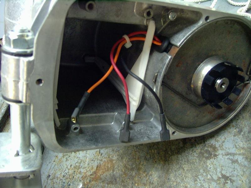

Adott egy ipari kapunyitó motor 3 kivezetés jön a mociból, mind a 3 egymásra 19 ohm ellenállású, teljesítménye 500W.
A vezérlés 220V ot kap, de szerintem egy elég komoly elektronika állíthat elő benne 3 fázist (ami elszállt )
Meg tud-e erősíteni valaki abba, hogy ez egy 3 fázisú 380V-os motor tulajdonképpen?

(#) erbe válasza zsoltee0001 hozzászólására (») Szept 17, 2010 /
"Meg tud-e erősíteni valaki abba, hogy ez egy 3 fázisú 380V-os motor tulajdonképpen?"
Nem!
Ha 220 V a betáp, akkor a fázisváltó 3*220 V-ot termel neki. Gyanítom, hogy semmiféle fázisváltó nincs benne, csak a segédfázis átváltásával fordítják a forgásirányt. De ha képet tudnál feltenni a tönkrement elektronikáról, mi is okosabbak lehetnénk.
(#) zsoltee0001 válasza erbe hozzászólására (») Szept 17, 2010 /
Mellékeltem, a motor vezetékei a B R O csatikra mennek
Ez valóban frekiváltó. Ha jól látom, csak a kis kondi pukkant el, vagy mellette az a nagy IC is, aminek a közepén van egy halvány folt? Ja, meg a túlsó vége felé is van valami kormolódás.
A motor nem lehet nagyobb, mint 3*230V.

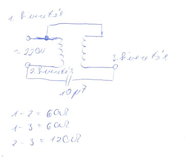

Egy régi centrifugamotorral kapcsolatban lenne egy olyan problémám, hogy van 3 kivezetésem, egy egy között 60ohmot mérek, a harmadiknál pedig 120-at. Mellékelek egy képet, hogy szerintem hogy néz ki a motor, és hogyan kell bekötni. Szerintetek helyes ez így?
(#) erbe válasza Vacok hozzászólására (») Szept 24, 2010 /
Igen.
