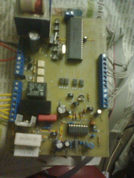

Pár szó a vezérlőmről
1,5 éve fejlesztem. Most már egy jó pár gép ezzel működik
12 program van benne. Fix hőfokos:90,70,60,50,40, öblít centri, lazítás, gyapjú40, gyapjú30 gyapjú öblít, gyapjú centri.
Nem reklámozom egyáltalán, mert egy helyen már lehurrogták a fejem a fix hőfokok miatt.
(#) otto54 válasza maria1982 hozzászólására (») Nov 12, 2010 /
Milyen procival működik?
Esetleg kép?
Üdv. Ottó
(#) maria1982 válasza otto54 hozzászólására (») Nov 12, 2010 /
16F877-tel. Kép még nincs.
Üdv: Józsi

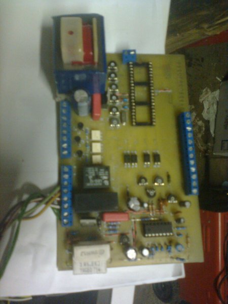

(#) maria1982 válasza maria1982 hozzászólására (») Nov 12, 2010 /
Tehát a képek. A képek beépítés közben készültek.Az egyik egy beko gép, a másik pedig egy privileg. Kétszelepes, soros motoros vezérlést kapnak. Holnap már működni fognak.
Üdv:Józsi
