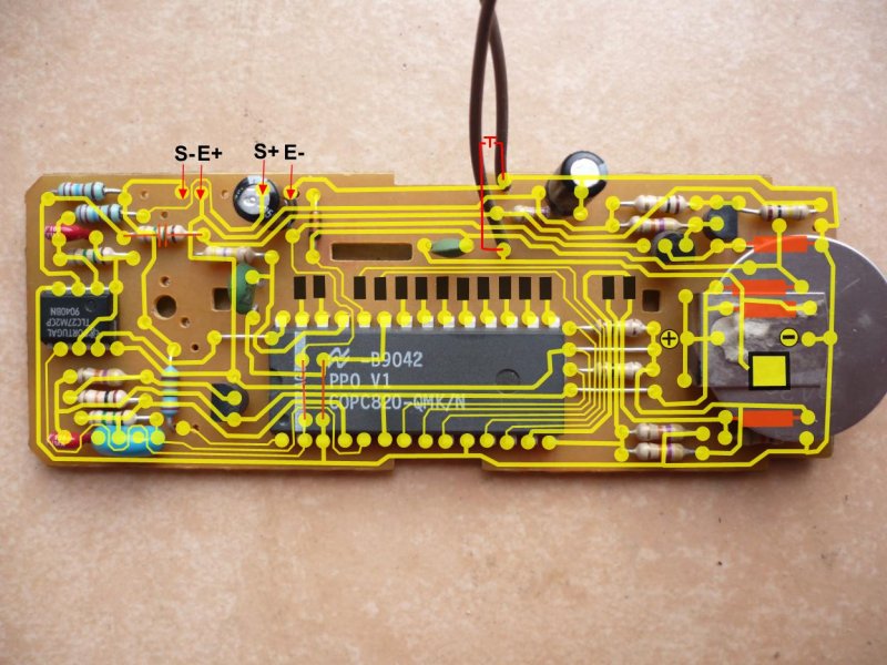

Kérdésem van a témával kapcsolatban: Egy fürdőszoba mérleget szeretnék súlymérésre használni. Az a gondom, hogy automatikusan kikapcsol, tehát első kérdésem hogyan tudom átalakítani, hogy én kapcsoljam ki és be? A mérés eredményeként, a már felerősített feszültség jelet egy szkópon szeretném megjeleníteni. A második kérdésem: melyik pontról nyerhetem ki. Mellékelem a mérleg belsejének képét. Előre is köszönöm.
Nem ismerem ezt a mérleget, de a kép szerint szerintem, a felerősített analóg jelet, a TLC27M2 1-es lábáról tudod levenni, a 4-es lábhoz képest. De a többi mérési-vezérlési funkciót, a processzor végzi, ahogy a bekapcsolást is. Gondolom energia takarékosságból kattogtatja a TLC tápfeszültségét is. üdv! proli007
Köszönöm a gyors választ.
Akkor semmi esélyem megkerülni a procit, inkább építsek egy új erősítőt a mérőhídhoz, vagy próbáljam ezt egy külső táppal meghajtani.
Egy procit mindig nehéz megkerülni. De így van ahogy írod. Számodra legértékesebb része, a cella, és a precíziós műveleti erősítő.. üdv! proli007

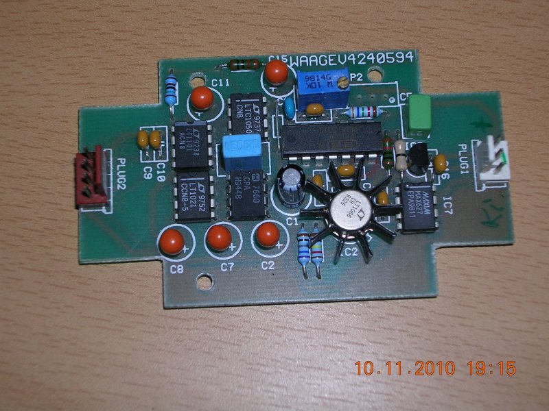

A cellák szokásosak ( 350 ohm-ok) hídba kötve.(36 kg-os) Érdekesség az erősítő. A precíziós erősítő, referencia, 0 drift IC-ken kívül tartalmaz egy VFC110AP feszültség- frekvencia konvertert. Igy a kimenete egy az erő függvényében előállított frekvencia. Nehezen jöttem rá, mert eszembe se jutott, csak mikor az IC- funkcióit kezdtem kibogozni. Terheletlenül kiadott kb. 25 kHz-et, mely a terhelés függvényében linerárisan kb 300 kHz-ig változott. Ezek után csak egy PIC-kes frekvenciamérő programot volt szükséges felkutatni, melyet módosítva a mérés megvalósítható lett. Előnye, hogy nem az AD felbontás határozza meg a mérési pontosságot, hanem a mintavételezés ideje. Remélem, hogy a PIC 4 MHz-s külső rezonátora elég stabil, mert az befolyásolná a mérési pontosságot. Csak érdekességként írtam le !
Alapvetően nem a PIC fogja korlátozni a pontosságot, hanem a feszültség-frekvencia átalakító pontossága. (meg a cella fizikai beépítésének kialakítása) De "jobb helyeken" ezt úgy művelik, hogy van egy analóg kapcsoló az áramkörben, amit a proci vezérel. Így megmérik a nullponton adott frekvenciáját, majd a referencia feszültséget (hídtáp), majd a mért értéket (híd táp). Ezekből számolják ki az erő értéket. Így a V/F-nek, csak a mérés idejére kell stabilnak lenni (meg lineárisnak). A processzor órajelének ideje meg kiesik. üdv! proli007

Mellékelem az erősítő fotóját. Ebből látszik, hogy a 4 tűs a híd, a 3 tűs csatlakozó a + - és a kimenet. Ezt én csak úgy tudom változtatás nélkül használni, hogy a frekvenciát mérem. Ezt így hasznáhaták ládasúly ellenőrzés céljára. A ládákban kis különböző kis egységek voltak, és szállítólevél alapján egységsúlyokból kalkulálva ellenőrizték a kimenő árú mennyiségét. Tehát pontos lehetett. A HW többi részét nem ismerem, de csak a frekvenciából dolgozhatott. Ezért gondolkoztam azon, hogy a pontosság a frekvencia mérés pontossága. Üdv Mgy
Elég jópofa alkatrészekből áll. Érdemes volna kirajzolni okulás céljából. Nem lehet túl komplikált. (Bár a 14-lábú tok számozása nem látszik.) üdv! proli007

Amennyiben privát email-ben egyeztetjük, szívesen küldök egyet tesztelés, kirajzolás céljából. Természetesen, ha van időd vele foglalkozni. A 14 lábú IC a VNF110AP U/f konverter. Esetleges módosítás, PIC ráépítés stb. után, lennének ötleteim felhasználásukra. Üdv Mgy

Sikerült a szobamérleget folyamatos működésre bírnom, a mellékelt képen látható kapcsolót tettem a tranzisztor helyére. A műveleti erősítő 1-4 lábai közt a cella kb 10kg-os terhelésére 200mV-os változást mértem.
