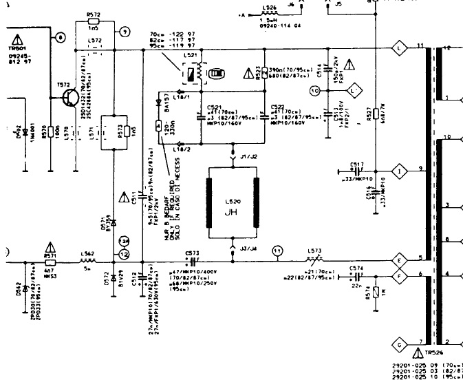

(#) ALEXB hozzászólása Nov 20, 2010 /
Hello! Grundig M70-781-es IDTV-m a mellékelt képen látható módon gyengélkedik. Tanácsot kérnék a diagnózis megállapításához. Köszönettel...

(#) kadarist válasza ALEXB hozzászólására (») Nov 20, 2010 /
A kelet-nyugat raszterkorrekciós áramkör lett rossz, ezért torz a sorirányú kép. A korrekciós áramkört kell átnézni. Az IC-től a sortrafó felé menő kondenzátorokat, nagyobbacska ellenállásokat kell átméregetni. Meg kell nézni, hogy az IC kap-e tápfeszültséget. Végső soron az IC is lehet rossz.
Teljes rajz: Get Manual

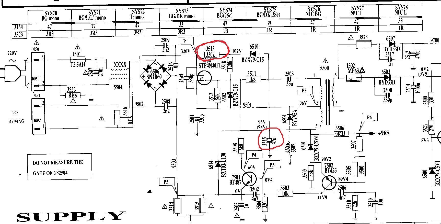

(#) pali_2006 hozzászólása Nov 20, 2010 /
Van nekem egy PHILIPS 21PT1542/58H típusú TV-ém.A készenléti világit de ad egy kis hangot és ha rámérek a FET G lábára és a testre akkor a készenléti led el kezd villogni és be kapcsol a TV.
Ha valaki tud segítsen mert már nincs semmi ötletem, hogy mit kezdjek vele.
(#) kadarist válasza pali_2006 hozzászólására (») Nov 20, 2010 /
Ellenőrizd (cseréld) a bekarikázott ellenállást és a mellette lévő 3518-ast is, valamint cseréld a jelölt elkót. Ha nem javul meg, akkor ki kell méregtni a többi ellenállást is.

(#) moele válasza pali_2006 hozzászólására (») Nov 20, 2010 /
Szia !
Küldtem egy komplett rajzot az e-mailodra. Így könnyebben megtalálhatod a hibát !
Üdv.: moele
