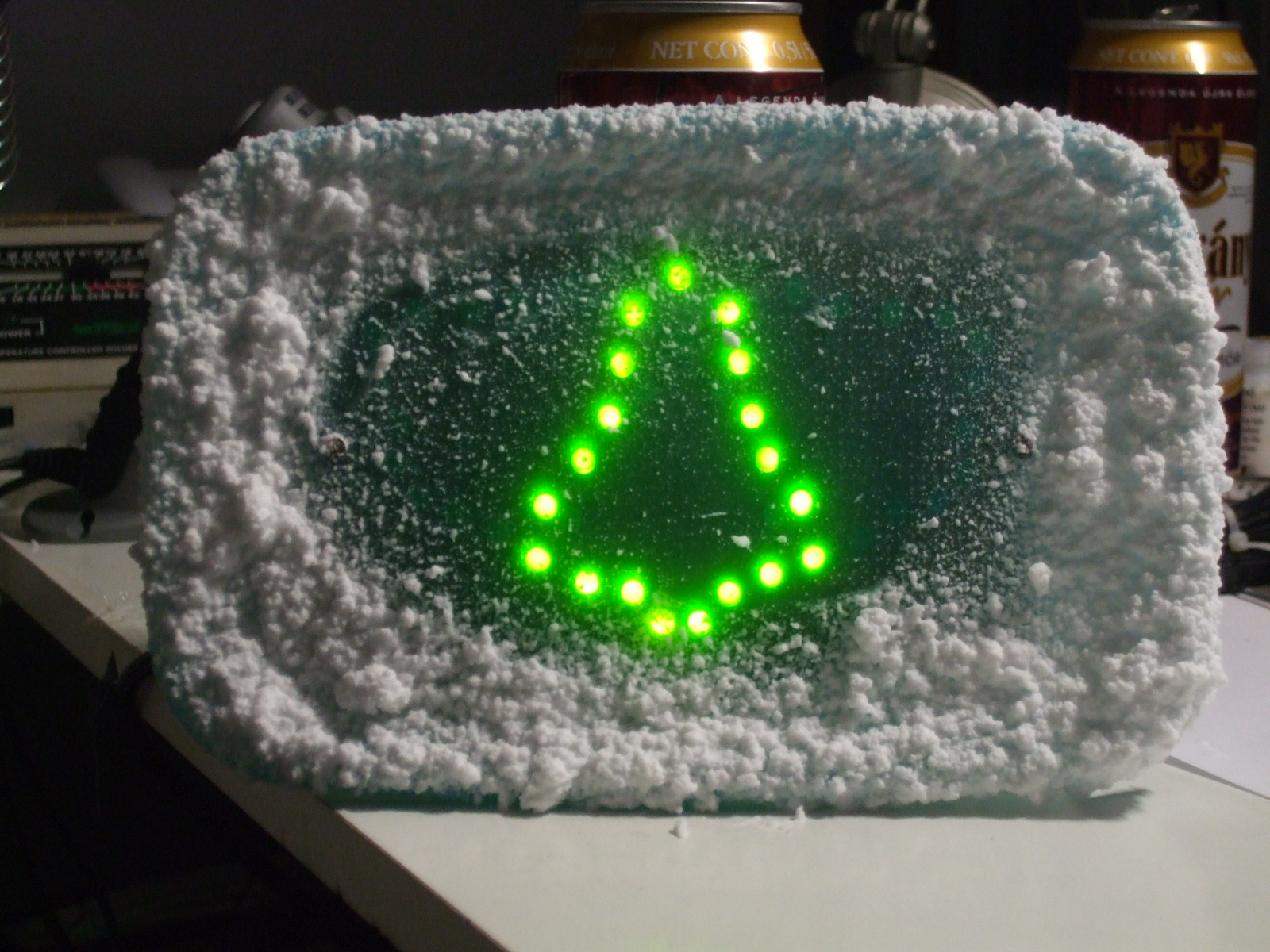

(#) blackdog válasza blackdog hozzászólására (») Dec 18, 2010 /
Itt van az előzmény is.
Ha valakinek még is tetszik és kéri a kapcsolást akkor azt is közzé teszem.
Egy kis hó spray -vel megtuningolva.

(#) Abukodonozo válasza blackdog hozzászólására (») Dec 18, 2010 /
Szia blackdog!
Nagyon tetszik a munkád, a hó spray mutatós rajta, egész jó lett. Ha nagyon keresni szeretném a kákán a csomót, akkor csak annyi kifogásom lehetne, hogy a dobozt egy picit szebben is ki lehetett volna alul fúrni. De természetesen nem szerentém, szóval: szép lett!
(#) blackdog válasza Abukodonozo hozzászólására (») Dec 18, 2010 /
Jogos az észrevétel. Dremmel fúróval csináltam mindent.
Kivéve én marha a betápkábel kivezetést pisztolyfúróval csináltam. Na azonnal tört a doboz.
Dehát... Tanulópénz. :yes:
Megesik! Én a vékonyabb műanyagokat pontozó-lyukmetszőkkel csinálom, egy pár jól irányzott kalapácsütéssel gyönyörű szabályos lyukakat lehet nyerni.
(#) Rumcájsz válasza blackdog hozzászólására (») Dec 19, 2010 /
És most már a harang ábra "leng" is? Vagy még mindig 1 irányban kolompol?
(#) blackdog válasza Rumcájsz hozzászólására (») Dec 19, 2010 /
Leng is igen. Átalakítottam a vezérlést a 4022 -n.

(#) DanyyX válasza blackdog hozzászólására (») Dec 19, 2010 /
Hóspray-vel befújva egész máshogy fest az a doboz, nekem tetszik, gratula!
Egy az egyben ugyanilyen dobozban marok nyákot

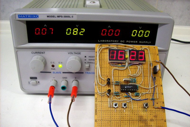

(#) oldboy3 hozzászólása Dec 20, 2010 /

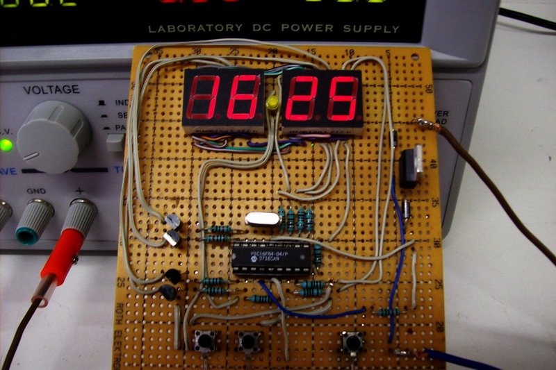

A fórumot olvasgatva hosszú idő idő után én is kedvet kaptam a barkácsoláshoz. Elsősorban a PIC-es dolgokban szeretnék elmélyedni.
Egyenlőre még csak próbapaneleken kísérletezgetem, később majd a NYÁK-ot is elkészítem a készülékekhez.
"Bemelegítésnek" itt egy PIC-es futófény és egy óra 16F84-el, amiket két hete állítottam össze.

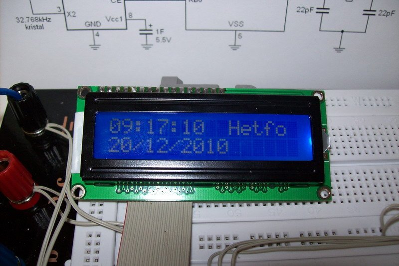

Bár nem órás a szakmám :no: , de a múlt hét végén készítettem még egy órát 16F628-al és LCD kijelzővel. Az első bekapcsoláskor a szegény LCD fordítva kapta a tápot , de mint látható szerencsére kibírta a megpróbáltatást
(#) zenetom válasza oldboy3 hozzászólására (») Dec 20, 2010 /
Kezdésnek több mint jó!
A programot is Te írtad?
(#) yohnsee válasza oldboy3 hozzászólására (») Dec 20, 2010 /
Tetszik, bár személy szerint még PIC-ekkel nem foglalkoztam...viszont a labortápod még jobban tetszik!
(#) oldboy3 válasza zenetom hozzászólására (») Dec 20, 2010 /
Az az igazság hogy nem vagyok már kezdő, végzettségem és a foglalkozásom is az elektronikával kapcsolatos, csak egy jó ideje a munkám miatt nem volt időm hobbizni.
A PIC-ek már régóta érdekelnek, a programokat sajnos nem én írtam, ott még nem tartok. Ez az amit még szeretnék valamilyen szinten elsajátítani

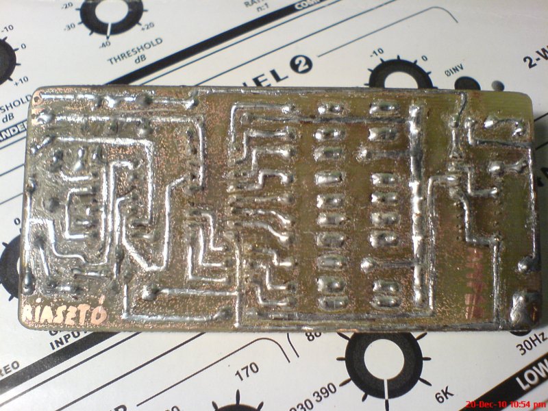

Sziasztok ma építettem egy patkányriasztót, mert el szaporodtak a kis mocskok, és a pincénkből összepocsékolják minden évben a zöldséget. Egy kicsit rossz lett a panel kimaratás, mert maradtak a panelen ilyen apró kis pöttyök, valószínűleg már le kellene cseréljem a vas kloridot, mert már sokat használtam. Na de beszéljenek a képek.
(#) wolverine14 válasza soos csaba hozzászólására (») Dec 20, 2010 /
Hogy, milyen elven működik?
(#) soos csaba válasza wolverine14 hozzászólására (») Dec 20, 2010 /
Itt a rajz és a le írás róla.

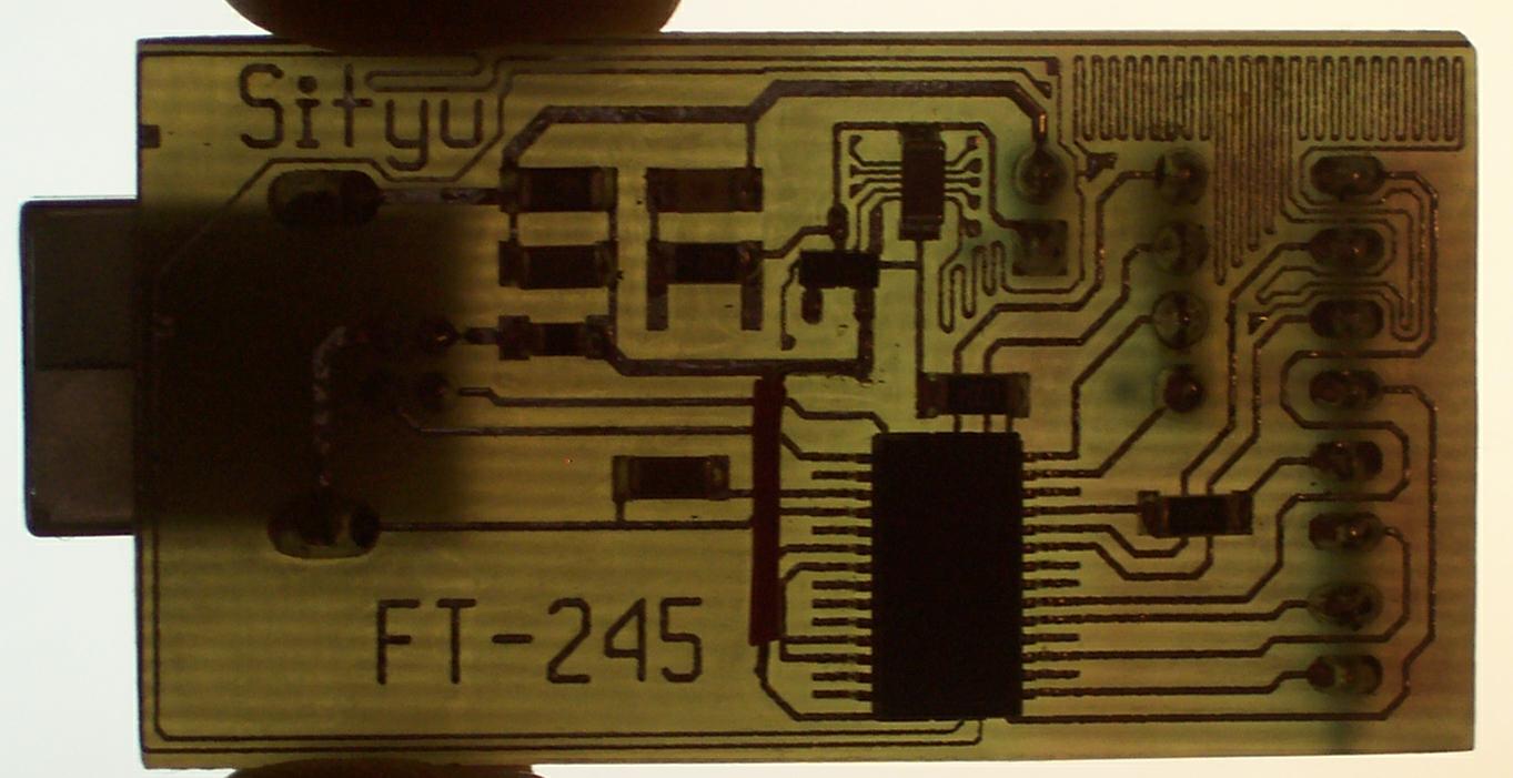

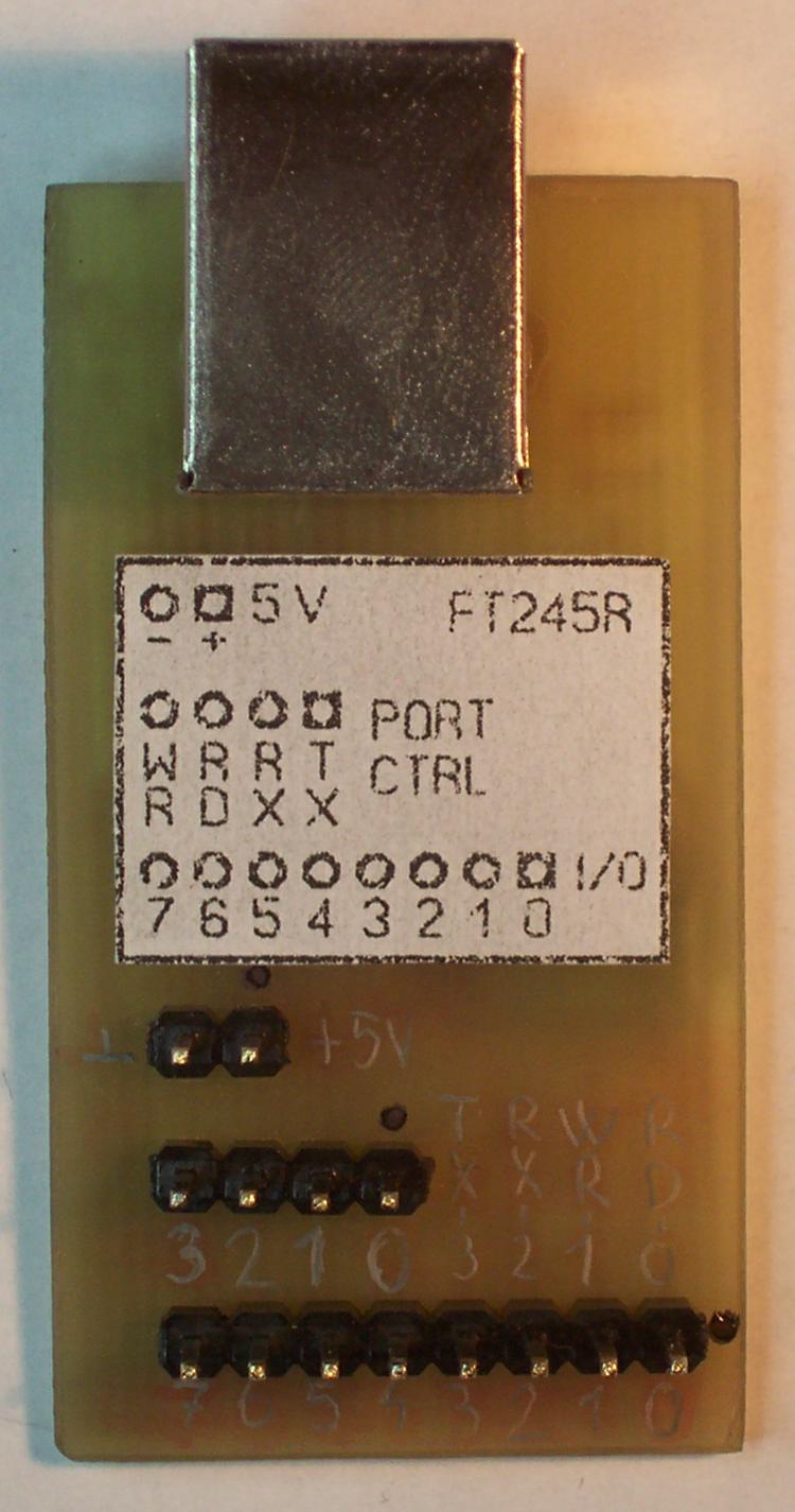

Ma a képeken látható USB-soros átalakítót gyártottam FT245-el
(#) iamrob válasza soos csaba hozzászólására (») Dec 20, 2010 /
Azért (ha tudod), nézd meg szkóppal a kimenetet, mert a második 4017 csak 2-vel oszt a leírásban szereplő 4 helyett. Ettől még lehet jó, de ellentmondás van benne. Lehet, hogy 80-120kHz már nem riasztja el őket, ha egyáltalán kijön még valami ebben a tartományban a piezóból.
