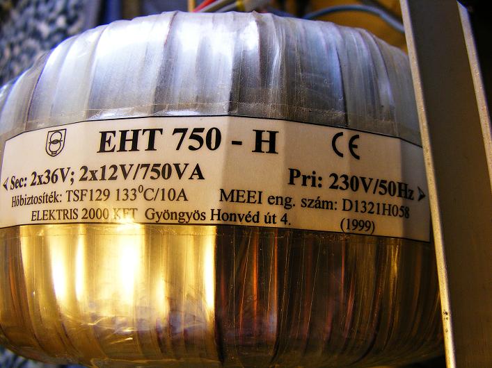

(#) szamóca válasza CIROKL hozzászólására (») Nov 21, 2010 /
Na most lett elegem a Gyöngyösiekből! Megint megszívtam velük.
EHT750, Olyan gyönyörűen búg a tekercselése hogy "öröm hallgatni", és ad át az áramköröknek is belőle. Most vagy letekerem a bandázszsalagot és elkezdem belakkozni, vagy újratekercseltethetem.
Ölni tudnék! :violent:
(#) CIROKL válasza szamóca hozzászólására (») Nov 21, 2010 /
Nekem már ott bukott a dolog hogy őrült nagy áron dolgoznak , pedig itt van 20 kilométerre csak .
Sosem használtam EHT toroidot van aki esküszik erre de mindig más gyártmányt használok . Laci ezt letekerni ? küld vissza garanciába ha nem jó !
1999-es évjárat. Már nem garanciás. De azért ilyet! Meg vagyok átkozva velük. Most vinnék el kompletten a teljes hangcuccomat, és betojik benne a traf.
Azt az előbb elfelejtettem hogy ha egy toroid zúg annak az oka a túlgerjesztés és azt még vákuum impregnálással is lehet nem szünteted meg , az egyetlen járható út az újra tekerés .
Lehetne még barkács megoldást is csinálni de ennek némi hátul ütője van , szóval a legfelső részre rátekersz +-ba és ezt sorba kötöd értelem szerűen a primerrel , ekkor a zúgása minden igaz eltűnik de a szekunder ennek megfelelően alakul ,csökken .
A primer szekunder között van egy sor árnyékolótekercselés, úgy az is veszne. Á, francba!
Ráadásul hullámszerűen, búg. Halkul erősödik.

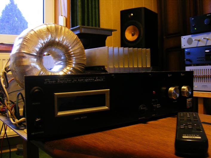

(#) szamóca válasza saraha hozzászólására (») Nov 21, 2010 /
Nem, nem. Ez a régi basszusdobozokat hajtó erősítőm tápjában van. A PA-hoz még nincs ihletem.

(#) Alkotó válasza szamóca hozzászólására (») Nov 21, 2010 /
Ha konkrétan rossz tapasztalatod van, akkor miattam nem fogsz véleményt váltani, de azért én tudnék jót mondani róluk bőven.
Eddig százas db-szám nagyságrendben használom a trafóikat, és probléma mentesek voltak. Egyszer visszahoztak egy erősítőt, amiben primer-szakadt lett a trafó (ki tudja miért elolvadt a hőbiztosíték?), de ezt soron kívül kijavították -holott vitatható volt a garanciálissága-.
Aztán még ott van a szerintem nagyon rugalmas hozzáállásuk, a rendkívül rövid határidő-vállalásuk, és végül az áraik.
Ciroklnak abban igaza van, hogy drága, de nem említette mihez képest. Természetesen a "talált", bizonytalan eredetű, vagy vaterás árakkal nem tud mindig versenyezni de az általam ismert konkurenciákhoz képest vagy azonos, vagy olcsóbb.
A zúgás több okból is lehet, de talán ennek a sornak a legvégére tenném a túlgerjesztést. Ez ha elő is fordul, csak a névleges terheléshez közelítő állapotban képzelhető el, nem pedig üresjárásban. A huzalok mozgása (zúgása) szintén ritkán jelentekzik üresjárathoz közeli, minimális terheléseknél. Elsősorban a vasmag lemezei zúghatnak. Vagy a gyártásukkor kerül egy kis piszik közéjük, vagy meglazul a tekercs, de a lemezszalag végét rögzítő ponthegesztés is lehet bűnös.
Viszont ha eddig nem zúgott, most pedig hirtelen igen, az egy elég érdekes állapot. Ha tippelnem kéne, akkor menetzárlatra gondolnék, és abból is a "félig" fajtára. Ez egy üresjárati primer áram méréssel detektálható lenne.
