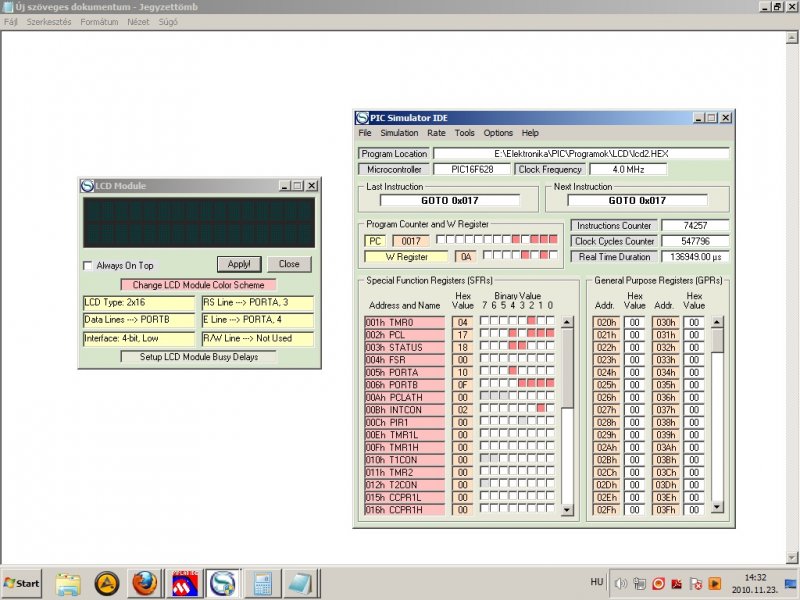

Helló!
Nekem is 4 bites módban lenne problémám. Első körben csak a kurzort akarom bekapcsolni, ha azt sikerülne, már egyenesben lennék. PIC Simulator IDE-val (Oshonsoft) próbálom, de nem hajlik a jóra. Valaki tudna segíteni? Előre is kösz!
