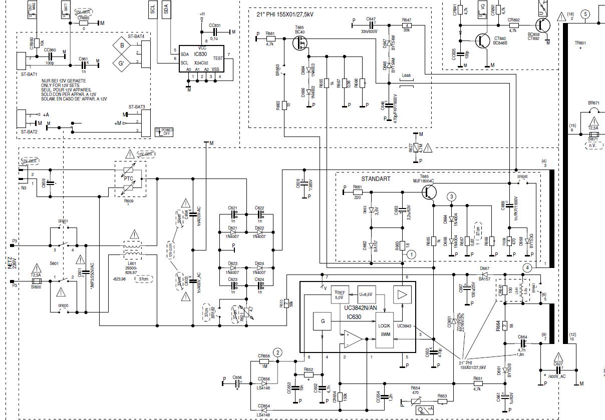

(#) geri ju hozzászólása Nov 23, 2010 /
Hello mindenkinek!
a kovetkezo lene a gondom:grundig tv,gyors diagnozis tap halott.teljesitmeny tranzisztor csere,ja es a tap ic is kicserelve ezutan bekapcsolt a gep par perc uzem utan kikapcsoltam,hogy hejrerakjam a panelt.ezutan ujra bekapcsoltam es a biztosito kiment,mint kiderult megint a teljesitmenytranyo zarlatos lett.Vegulis erdekelne szerintetek merre keresem tovabb a hibat?
udvozlet:attila
(#) Fery válasza geri ju hozzászólására (») Nov 23, 2010 /
Gyanítom a táp prímer oldali elkóit nem cserélted, pedig azokkal kellett volna kezdeni. De mielőtt újraindítod, érdemes a táp viszonylag kevés alkatrészét, legalább egy multival meg méregetni. Ezen kívül érdemes úgy indítani, hogy a biztosíték helyére sorosan bekötsz egy 100-as vagy 60-as izzót, és azon keresztül indítod, úgy hogy közben méred a szekunder oldalon a sortápot. Fery
(#) geri ju válasza Fery hozzászólására (») Nov 23, 2010 /
a biztositoval sorba kotottem 60 as izzot.primer oldfalon 1 elko van szuresre,az ok.lenyeg az,hogy amikor bekapcsol tokeletesen megy,2szer haromszor egymas utan,es azutan varatlanul bumm a biztosito szetszal.
lehet hogy a sorvegfok a ludas :eek2:
Irj egy pontos típust, és ha van, akkor egy linket a rajzáról. Fejből nem emlékszem minden gépre. Ha van rajz akkor a táp rajzát tedd ide fel. Nem a biztosítóval kell sorba kötni az izzót hanem a biztositó HELYÉRE.
Egyébként úgy szállt el a biztosíték, hogy az izzó is rajta volt ? Mekkora biztosítékot tettél oda ? Fery
(#) skarlik válasza geri ju hozzászólására (») Nov 24, 2010 /
Üdv.a táptranyó középső lábán van egy 2kv-tos is kondi,azis csinál hülyeséget.Kiveszed nézd megy úgy, Lefogja a frekvenciát.
(#) geri ju válasza Fery hozzászólására (») Nov 24, 2010 /
biztosito hejere is tettem az izzot,es miutan ugy uzemelt a tap,az izo kb fel fenyerovel vilagit,utana betetem a biztositot es ment a gep par percig.megjegyzem,hogy sem a tap tranzisztora sem a sorvekfok taranzisztora eszrevehetoen nem melegedett mukodes kozben,marmint izzo nelkul es a biztosito teljesen varatlanul nyiffan ki.a biztosito t2.5 amperes.kapcsolasi rajzom nincs,a gep tipusa grundig t513035 text
(#) kadarist válasza geri ju hozzászólására (») Nov 24, 2010 /
Mi van még a típus után írva? CUC...?
(#) geri ju válasza kadarist hozzászólására (») Nov 24, 2010 /
cuc 7303
A biztosíték 2,5A-es, lomha. Az ilyen váratlan biztikiolvadásokért gyakran a lemágnesező PTC a felelős. Itt R609-es pozíciószámon fut.
Teljes rajz: kattints a Get Manualra
koszi a kapcsolasi rajzot!!!!majd megprobalom kiforrasztani a ptc-t,bar levolt kapcsolva a tekercs meg teszteltem
Ha nincs rádugva a lemágnesező tekercs, attól még a rosszalkodó PTC kinyomhatja a biztit. Nézd meg a rajzot.
az igaz.de a tap tranzisztorja atol meg nemlesz emiter bazis zarlatos
Igen, jogos! Attól nem szokott. A tranyó körüli alkatrészeket méregesd ki, és az R669, C669, D668-as és C663-as alkatrészeket cseréld!
megprobalom es majd megirom mire jutotam.adigis koszonom mindenkinek a hozaszolasokat,tanacsokat!
