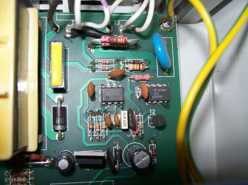

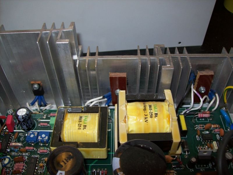

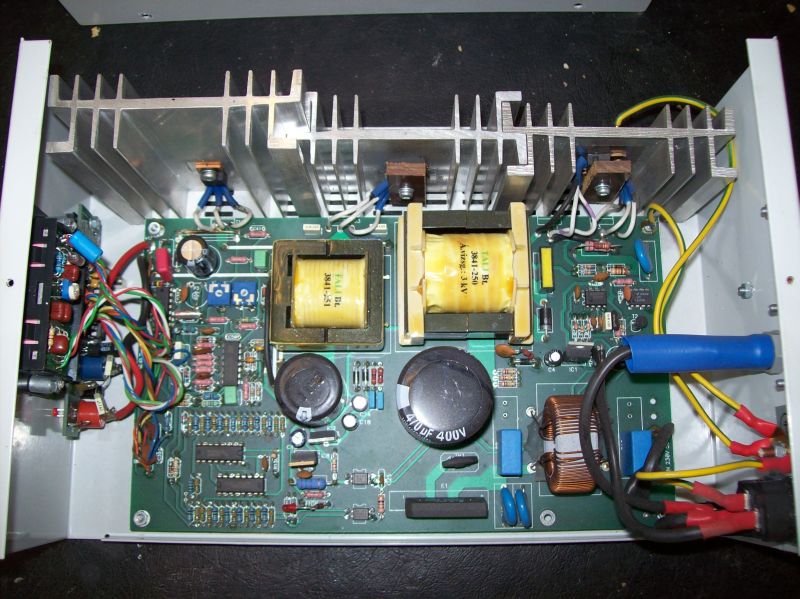

(#) djhans hozzászólása Jan 5, 2011 /
Itt vannak a beigért képek a kapcsolóüzemű labortápról. Kicsit bonyolultak látszik.
És még pár kép.
(#) Doncso válasza djhans hozzászólására (») Jan 5, 2011 /
Ezt nem másoljuk le Janikám, okosabb és egyszerűbb építeni egy másikat.
