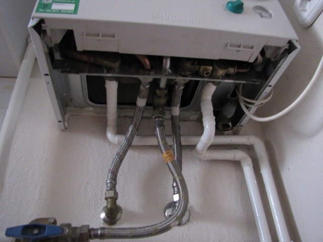

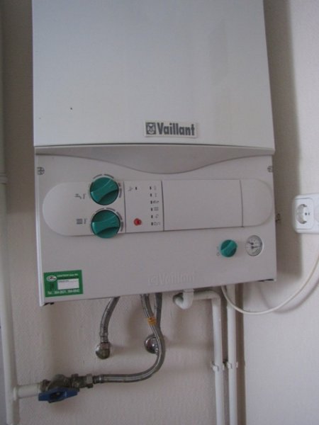

(#) kéti hozzászólása Nov 27, 2010 /
Biztos megtalálnám amegoldást az eddigiekben, de fázok, így inkább kérdezek
vaillant 240-2 kombikazánom van, 5 éves és komoly gond még nem volt vele, 1x savazták. Legutóbb 2 hónapja mikor itt járt a szerelő még mosolygott is, mert csak a nyomást vette fel, megmutatta hogy kell és nézelődött még a gépben, mindezt 17500-ért.
Tegnap előtt mikor haza értem hideg volt és villogott a két egymásra tett háromszög. Na, gondoltam, teszek rá nyomást.
Kicsit jobban sikerült, mert ahogy el kezdett fűteni a túlnyomásos kioldószelepes izéből konkrétan dőlt a víz. Szép éjszakám volt, de legalább fűtött valamennyire utána is.
Tegnap viszont már olyan kotyogó hangokat adott és nem volt hajlandó fűteni, hogy ki is kapcsoltam.
Ha lehet, megoldanám én a segítségetekkel, nem akarok megint egy csomó pénzt kifizetni.
Egyrészt hol töltődik vissza az a sok víz a rendszerbe? Vegyem le a borítást és ott valami csap? Vagy légtelenítenemkellene a radiátort?
felteszek 3 képet
előre is köszönöm

(#) mugab válasza kéti hozzászólására (») Nov 27, 2010 /
A feltöltö a harmadik képen látható fehér cső melletti réz gyűrű belsejében van sima csavarhúzóval kell fél fordulatot tekerni. 2 bar nyomásig érdemes tölteni, 3-nál már elkezd kinyitni a vészszelep, 0.5 alatt meg nem indul a kazán. A légtelenítők kupakját csavard le, majd légteleníti magát menet közben.
Azt mindenképp érdemes megnézni hogy a leeresztő nem szivárog e, mivel előfordul hogy kinyitás után nem zár vissza mert kosz megy a szelep alá. Ilyenkor meg kell nyitni és átöblíteni míg nem szivárog.
(Mondjuk az érdekelne hogy hogy adtál rá nyomást ha nem tudod hol a feltöltőszelep...)

(#) konop válasza kéti hozzászólására (») Nov 28, 2010 /
A nyomást 1,5 barra kell tölteni. A kotyogó hangot azért adja, mert levegő van benne, azzal nem kell nagyon foglalkozni, majd a szivattyú kihajtja, majd légteleníteni kell. Ha felfűtött 60°C-ra, és el kezd folyni a biztonsági vagy a nyomás 2,3 bar fölé megy, akkor a tágulási tartállyal van gond.
Ekkor általában cserélni kell a tágulásit és a biztonsági szelepet is.
