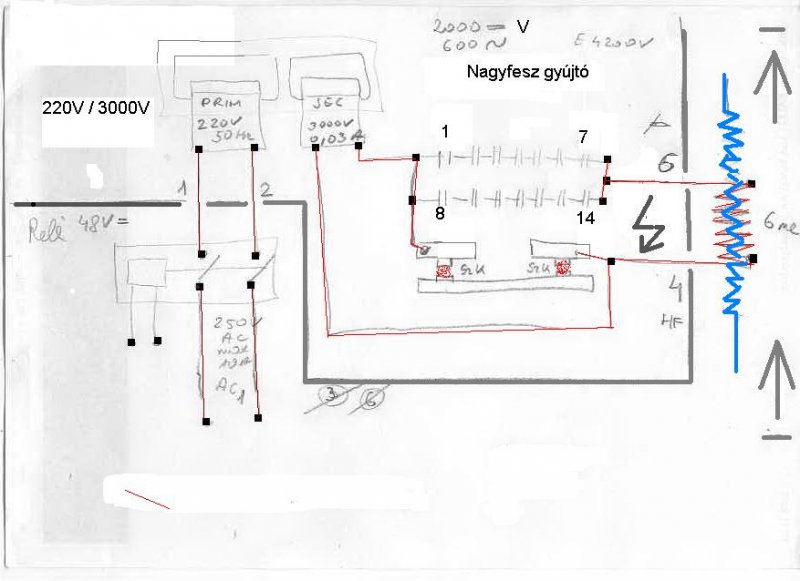

Egy gyári AWI géppel keveredtem minap akcióba javításügyben. Sajna nem értem a működését. Ez egy régi gép. Normál trafó+egyenirányító. Az egyenirányított pozitív ág átmegy egy kb 100w körüli kis trafón. ezen kívül van még a dobozban egy szürke trafó szerű valami ami a nagyfrekis dolog lehetne és össze van kötve az előzőleg említett trafó másik körével. Kérdés: az a trafó amin átkanyarodik a munkaáram az esetleg áramváltó lehet-é vagy éppen modulátor ami a nagyfreki beintegrálására szolgálna? Mit jelent a nagyfreki? mekkora freki, mekkora amplítúdóval? Ha nincs félvezetős elektronika a dobozban akkor mi csinálhatja a nagyfrekit. Ha van valakinek tapasztalata megköszönném a segítséget!
Helló! Az egyik a folytótekercs, a másil pedig a nagyfeszt rakja rá a cuccra. Ennél a frekvencia igen gépfüggő, lehet hálozati freki, de lehet annál nagyobb is és kisebb is. Kevés alkatrészel 50Hz szerintem.. 6-8-miliméterről átt szokott húzní gáz nélkül is! Néha test a betonon, ember bekapcs, szitkozódás, kikapcs

Szép Napot! Köszi a gyors reagálást! készítettem néhány képet! Az elsőn a szürke trafószerű valami látszik. Ez persze lehet trafó de akkor nem nagy frekiről hanem nagy feszről kellene beszélni és akkor helytálló a felirata is. Az N0 és N1 vezetékek a váltóáramú kimenetekre van kötve. Még a 0 éa 40 van bekötve meg a 220 feliratú is.A másodikon a trafó látszik amit én modulátornak gondoltam. A többi a kacat. Hegeszteni lehet vele csak a nagyfesz hiányzik meg az áramszabályozás a végén, hogy ne legyen lyuk a varraton.

Az a szürke a nagyfesz generátor, rá is van írva, igaz-németül. Ez egy vezérelhető nagyfeszgenerátor. Az amit te modulátornak gondolsz,az egy soros fojtó.Elképzelhető,hogy nincs is becsatoló trafó,hanem direkt módon van becsatolva a nagyfesz, csak a váltóáramú üzemnél vesz részt a hegesztési műveletben. Ezt úgy szokták megoldani,hogy a főtrafóval sorba kötnek egy olyan fojtótekercset,amelyiknek a nagyfesz generátor rezonanciafrekvenciáján van a legnagyobb impedanciája. Így 50Hz-en nem csökkenti jelentősen a munkaáramot. Váltóáramú üzemnél ugyanis nagyon fontos,hogy a hegesztés alatt legyen nagyfeszültségű összetevője az ívfeszültségnek,ugyanis ennek az erőtere távolítja el a felolvadt oxidréteget a megolvadt fém felszínéről. A kreáterfeltöltésről: A hegesztés befejezésekor a kráter feltöltéséhez folyamatosan csökkenő íváramra lenne szükség. Ez a készülék erre alkalmatlan. A kráterfeltöltés lehetősége mint funkció, az elektronikus szabályozású gépeknél érhető csak el.

Logikus amit írtál, de miért van még egy tekercse a bizonyos fojtónak? Tudtommal a váltós nagyfeszes verziót alumíniumhoz szokták alkalmazni.? Mi a nagyteljesítényű ellenállás szerepe.? Milyen freki a nagyfreki? Köszi!
Azon a bizonyos fojtón,én csak egyfajta-fekete vastag-vezetéket látok átfűzve. Az ellenállásnak több funkciója is lehet,de mivel ezt a gépet nem ismerem,így kapcsolási rajz híján nem tudom megmondani hogy ebben a gépben mi lehet a funkciója. A nagyfreki 50Hz-től akár több száz kHz-ig terjedhet. Az 50Hz-es verzió esetében
az alkalmazott szikraköz és LC vagy RC rezgőkör segítségével az amúgy 50Hz-es alapfrekvenciájú néhány száz vagy akár néhány ezer Voltos feszültség frekvenciája a szikraközös rezgőkör után elérheti a rádiófrekvenciás tartományt is. A modern elektronikus gyújtóáramkörök 15kHz-100kHz közötti frekvencián működnek. A váltós nagyfeszes verziót valóban az aluhoz szokták alkalmazni,de az egyenáramú kör is ugyanazt a nagyfeszt szokta használni. A különbség a nagyfesz működtetésében jelentkezik,mégpedig úgy,hogy AC üzemben a nagyfesz mindig megy, DC üzemben pedig az íváram kialakulása után automatikusan kikapcsol.
Én nem a porvasmagos gyűrűről beszélek, hanem ami mögötte van szil lemezes normál trafó amin a hátsó diódasorból sárgás vezető kanyarodik keresztül. Az a pozitív ág míg a fekete a negatív.Láttál már ilyen dobozt belülről mint az általad nfgenerátornak nevezett?
Kisebb méretűben láttam,de az 50kHz-ről ment,nem 50Hz-ről. Az egy Castolin plazmavágóban tanyázott addig,amíg nem adta meg magát. 50Hz-es van nekem is,de az működőképes(új)így aztán még nem akarom szétszedni.
![]() Ha javítás során cserélni kell, akkor majd lesz olyan amit szétszedhetek. Egyébként az ISKRA TIG 350-ben és a VISZÉK által gyártott KND350-ben levő 50Hz-es gyújtókat ismerem,azokat szoktam javítani. Ilyen beöntött típust még nem szedtem szét.

A HF egység a képen egy olyan cucc ami kap egy 220 V-os tápot,a 0-40 kivezetésnél egy a heg.trafó szekunderről levett szinkronizáló feszültség.Itt szokott lenni egy 72 voltos opció is. A HF kimenet némely tipusnál( pl.WIG 251) közvetlenül a munka kimenetre,másnál pl.(TIG160DC) induktív úton kapcsolódik a munkavezetékre úgy ,hogy a munkakimenet előtt lévő ferritmagos fojtóra 2 menet szekunder kerül és mintegy rászuperponálódik a nagyfesz a munkakábelra. A nagyfesz 3000 V,frekvenciája 200 kHz körül van. Kisebb frekinél szerintem megrázó élmény lenne hegeszteni. Emlékszem a múlt évezred SCH-s korszakából még posta engedély (vagy bejelentés) is kellett az ilyen kütyük üzemeltetéséhez ,a rádió hullámsáv közelsége miatt.

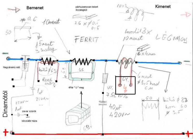

Érdekelne AWI- rajz ,hagyományos trafós megoldással ,AC/DC-és megoldás,ívgyújtással stb.Ha valaki birtokában esetleg van ilyen, megköszönném . ![]()
Szívesen küldök neked egyet, nekem megvan a röntgengyárban készült AC/DC160-as TIG gép rajza. De csak postán tudom küldeni,mert az eredeti rajzméret is A3-as,és olyan sűrűn vannak a vonalak,hogy alig lehet követni, így A4 méretre kicsinyítve olvashatatlanná válik.
Küldj egy címet privátba és elküldöm a héten.
Mintegy érdekességképpen tanulmányozás céljából két rajz.
