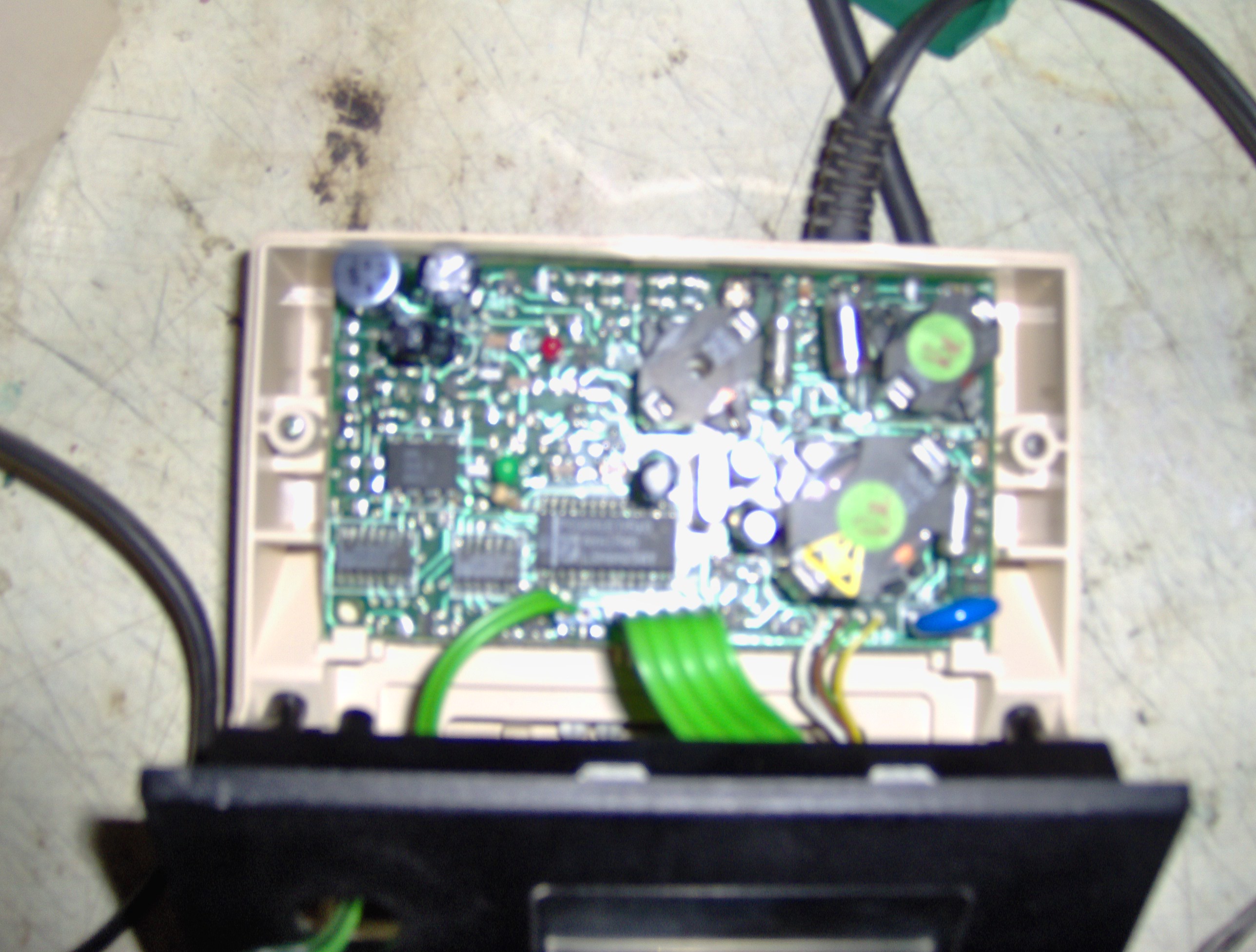

Találtam itthon ezt a dolgot (csatolt kép) csak nem tudom mi lehet ha adok neki 9V-ot akkor bekepcsol és az előlapból kilógó 2 vezeték szentem 1 éeintkezőre megy mert ha összeérinetm akkor mást mutat a kijelző (ez is csatolva van)
az aljára az van írva hogy 16KHz. az lenne a kérdésem h mi lehet ez?? 4 eres telefonvezeték jön ki belőle lehetséges hogy ez telefonhoz van??

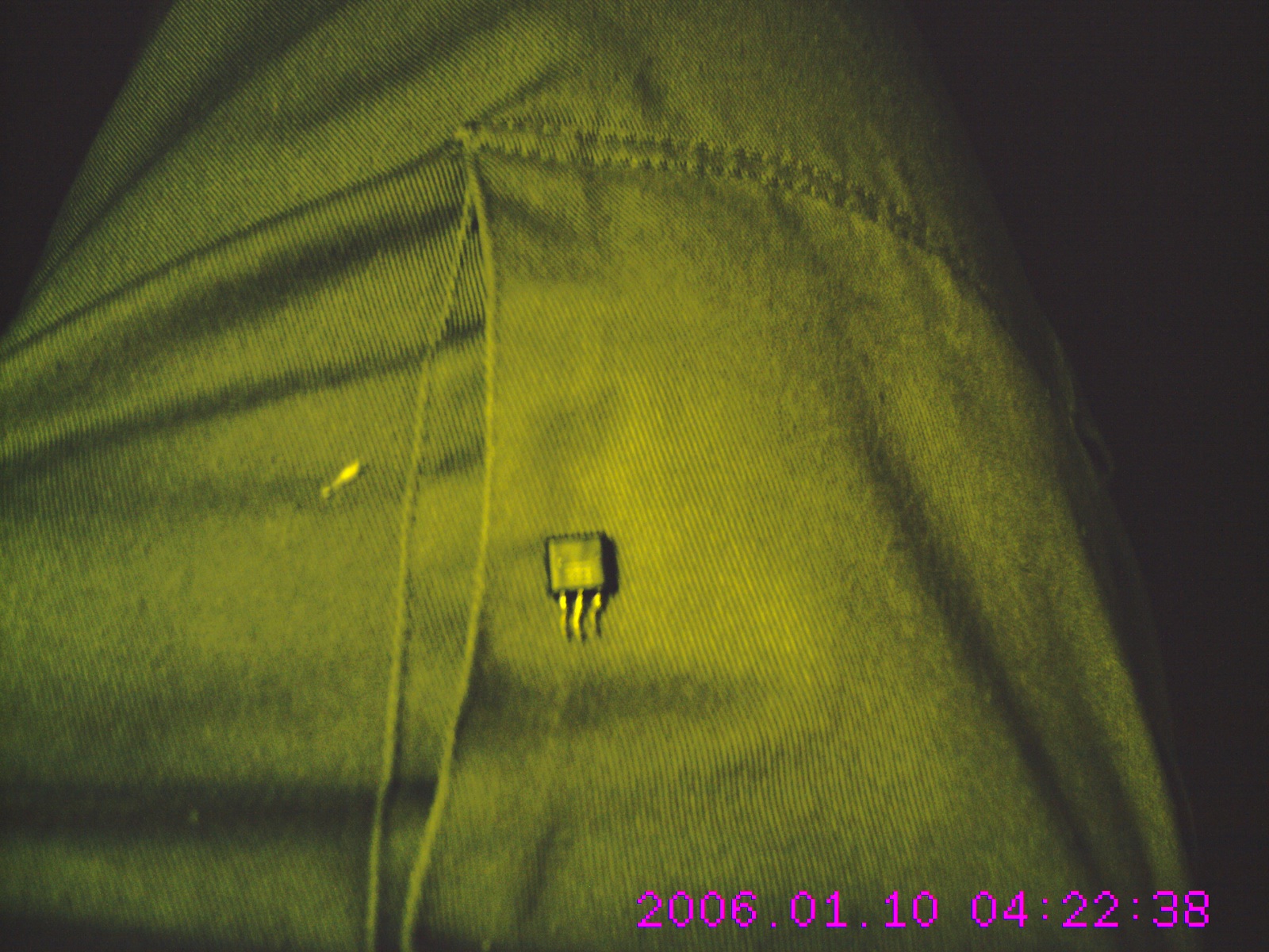

Helló!Segítsetek beazonosítani ezt az alkatrészt!
Annyit tudok róla valoszínüleg TO220mf tokozású két vonal közt 333 felirat található rajta se gyártó sem azonosításhoz szükséges jelölés.A képen nem túl jól sikerült.Köszi előre is.
Szerintem ez egy tranzisztor, de nem túl jó a kép róla. Valószínű valami orosz gyártmány.
