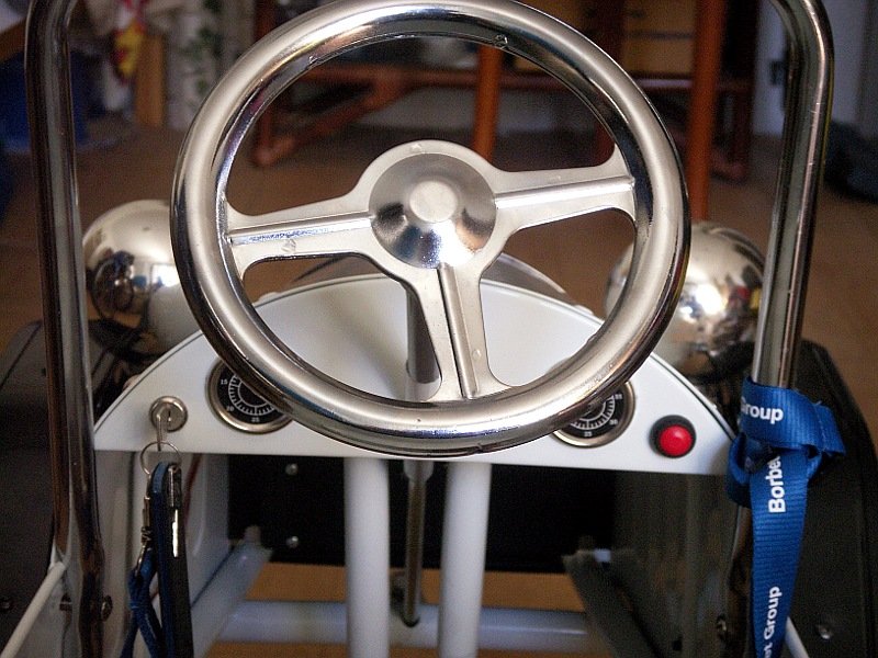

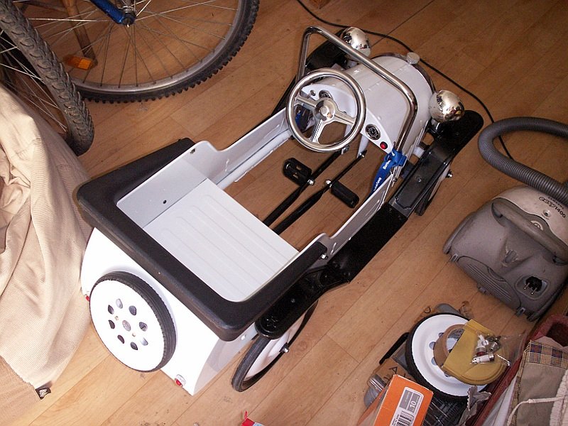

A második már régebbi készítmény. Ez egy pedálos autóba való sziréna és villogó. Kulcsos kapcsolóval lehet beindítani, hat különböző villogási mintát és szirénahangot tud, amit a műszerfalról lehet léptetni. Az első lámpákban 2 fehér-2 piros illetve 2 fehér-2 kék led van, amiket külön vezérel a PIC. A fényszórók eredetileg semmilyen fényforrást nem tartalmaztak, azt külön ki kellett találni, hogy a ledek hogyan legyenek felerősítve. A félklámpák is ledesek, ott két, eredetileg izzós lámpaburába lett 1-1 vörös led bepasszintva. A hangot egy kis zsebrádió-hangszóró adja, amit szintén a PIC vezérel két tranyóval, a programozható számlánc kimenetén. Elég gyorsan kellett összedobni, ezért lett csak breadboardos. Szerencsére a sikeréből ez semmit sem vont le.

További képek.
(#) zoly15 válasza Ballage hozzászólására (») Dec 26, 2010 /
Nagyon szép munka! Bár az én gyerekkoromban lettek volna ilyenek!
(#) Ballage válasza zoly15 hozzászólására (») Dec 26, 2010 /
Köszönöm. Hát ez még most sem túl olcsó mulatság. A boldog tulajdonos papája használtan vette a kasztnit és újrafújatta mert elég ramaty állapotban volt, talán mondani sem kell, egyik sem volt filléres mulatság. Nekem már "csak" össze kellett rakni, meg a ketyerét beleálmodni, szerintem az volt a legolcsóbb az egészből.

És a PIC-es részt (villogó+sziréna) nem osztanád meg, ha szépen kérnénk rá?
(#) Ballage válasza Frankye hozzászólására (») Dec 27, 2010 /
Sajnos rajz nincs róla, mivel egyből a breadboardra készült el a ketyere, de a szoftvert meg tudom mutatni. A kedvetekért felkommenteztem, hogy érthetőbb legyen. A kvarc vagy 4 vagy 6 MHz-es volt (már nem emlékszem), és 16F870-es PIC-re épült (ez volt itthon).
A kódból szerintem elég egyértelmű, hogy mi hova volt kötve (ha mégsem, akkor kérdezzetek). A ledeket egy-egy tranyó kapcsolgatta. A PWM kimenet egy ellenálláson keresztül egy NPN-PNP tranyópárt hajtott, erre volt rákötve egy elkón meg egy másik ellenálláson keresztül a hangszóró. A második ellenállás a szülők idegrendszerének megóvása érdekében a hangerőt mérsékelte.

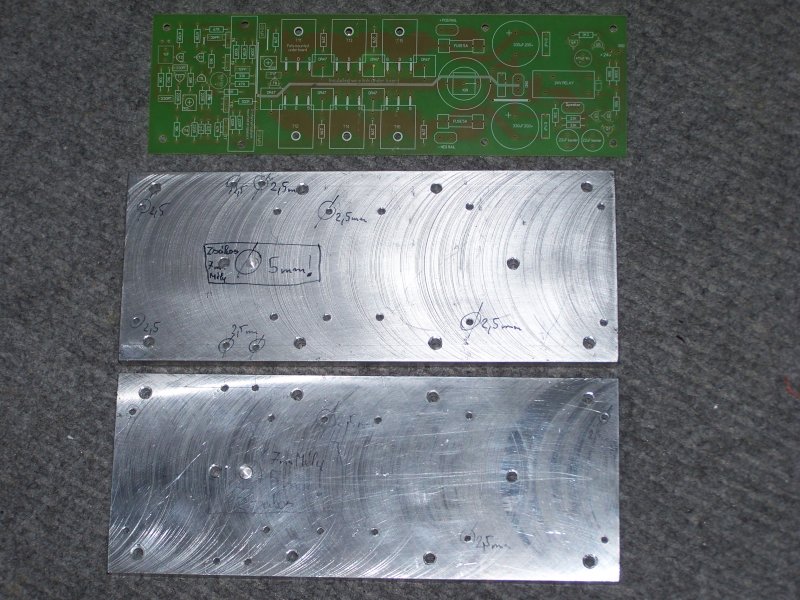

(#) vikipapa hozzászólása Dec 28, 2010 /

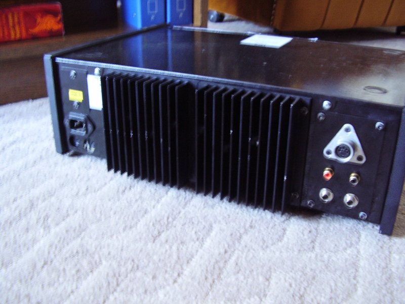

Helló mindenkinek. Belefogtam így a téli napokban egy labortápegység építésébe. Ami eddig benne van, minden újrahasznosított cucc. Remélem elnyeri a tetszéseteket Majd töltögetem fel a képeket, ha haladok és van iránta érdeklődés.

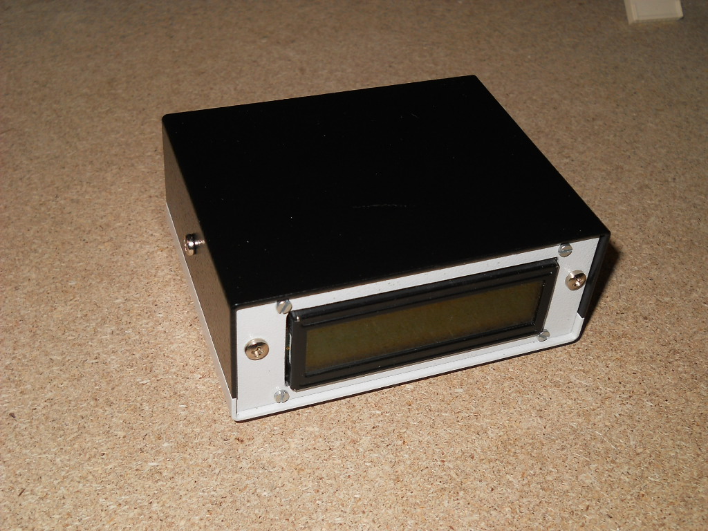

(#) Panhard hozzászólása Dec 28, 2010 /

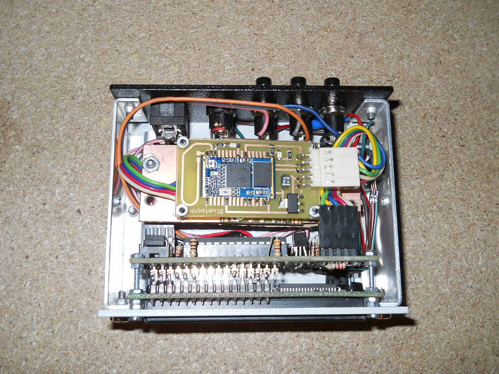

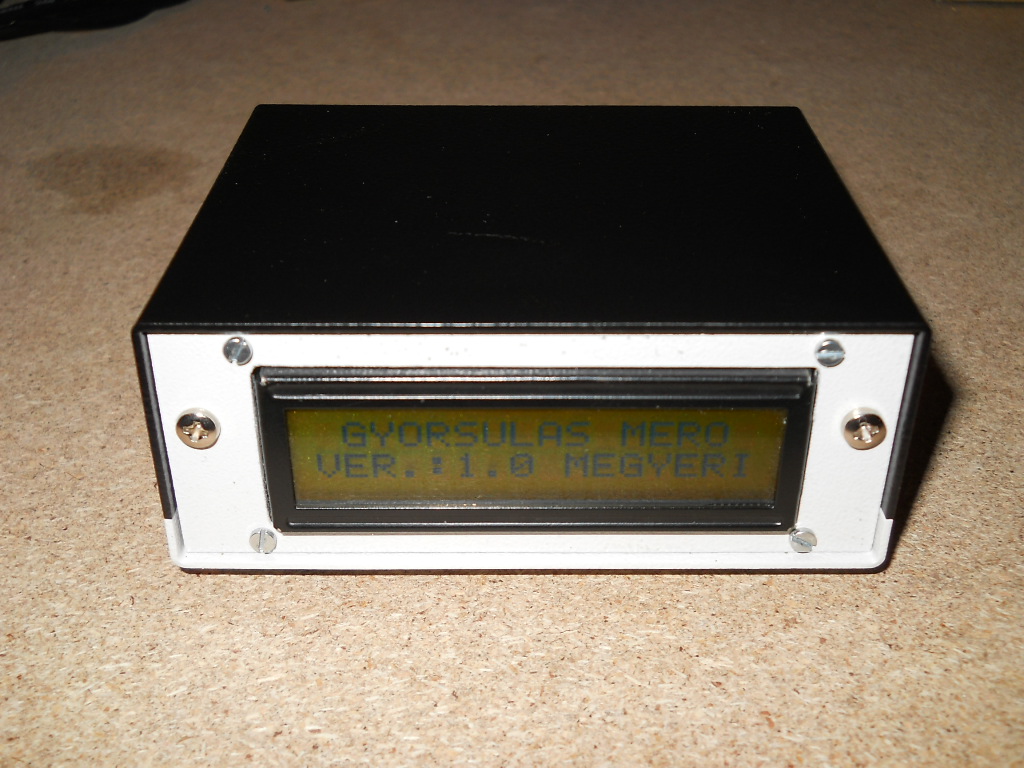

Sziasztok! Sikerült bedobozolnom a gyorsulásmérőt. Épp hogy belefért a dobozába előzmény: itt
(#) vicsys válasza Panhard hozzászólására (») Dec 28, 2010 /
Tyűha! Emmán döfi...! :kalap:
(#) vtsoftware válasza Panhard hozzászólására (») Dec 28, 2010 /
Passzentos de nagyon tuti.
