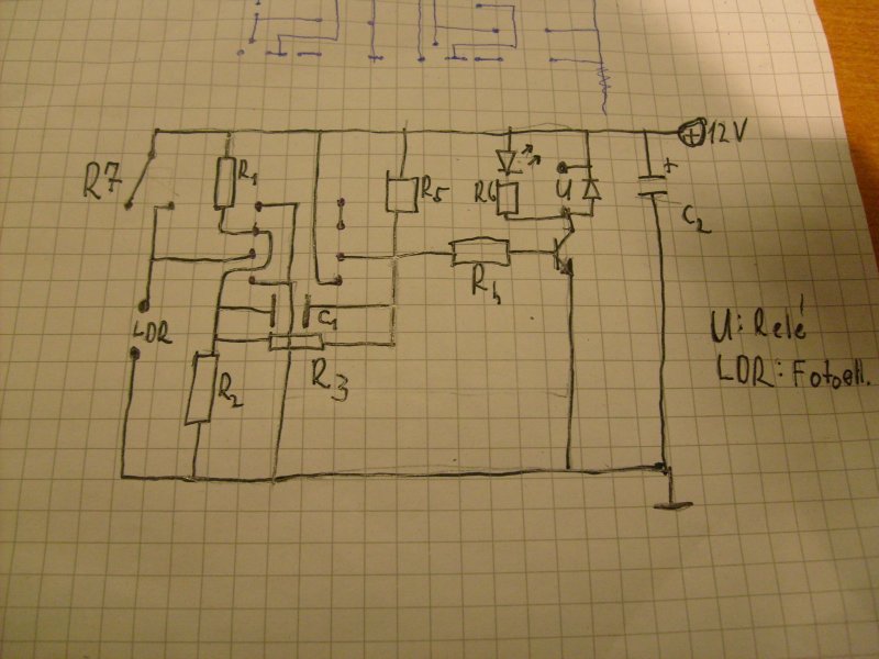

(#) MaTe193 hozzászólása Dec 16, 2010 /
Üdvözletem!
Az oldalon található fénykapcsolóhoz összedobtam egy kis rajzot.Megköszönném,ha átnéznétek hiba ügyileg.Elnézést a kézi rajzért,de nekem ez jobban megy.A méretek nem stimmelnek,ez még csak skicc.A C1 és R3 alatt futnak a vezetősávok.A 2-4-es láb között majd átkötés lesz.
Köszönettel:Máté.
