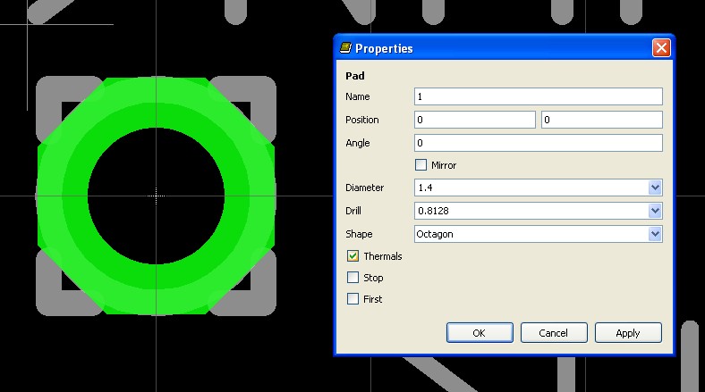

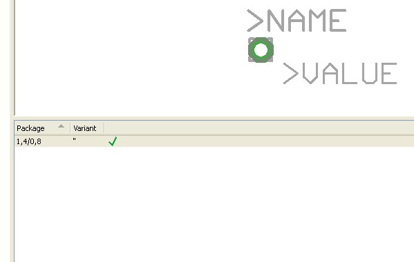

(#) Sendi hozzászólása Dec 5, 2010 /
Üdv Mindenkinek.
Valamit nagyon elnézek, de nem tudom, hogy mit.
Új alkatrész csináltam, pontosabban egy wirepad 1,6/08-bol csináltam, 1,4/0,8-ast. Nem az első alkatrészem, és valami nem stimmel. A külső átmérőt megváltoztattam, elmentettem, frissítettem, és más van a könyvtárban, és más a boardon.
Mit nézek el?
(#) niedziela válasza Sendi hozzászólására (») Dec 5, 2010 /
Vedd ki újra az alkatrészt a lib-ből a boardra, akkor is más ?
(#) Sendi válasza niedziela hozzászólására (») Dec 5, 2010 /
Szia.
Igen, próbáltam. Ha átdefiniálom kőrnek, akkor kőr jelenik meg, csak az átmérője nem változik. Próbáld, ki itt a lib.
Köszi
wirepad2.lbr
(#) kaqkk hozzászólása Dec 5, 2010 /
Nekem az LT1381 smd ic lib kellene , de a cadsoftnál sem találom . megalkotta már valaki saját alkatrészként ?
(#) Sendi válasza Sendi hozzászólására (») Dec 5, 2010 /
Helló.
Érdekes, ha teljesen új board-t készítek, akkor jó, ha egy régebbi rajzot akarok módosítani, akkor nem. És ha új alkatrészként rakom fel a régi boardra, akkor is hibás.
A lib. frissítve van.
Nálam jó.
van sch rajz is + board is a régi rajzban amit módosítasz, vagy csak board rajz van ?
Mert ha csak board van akkor azt még megpróbálhatód, hogy a régi wire-t törlöd, mented a fájlt és utána teszed fel az újat.
