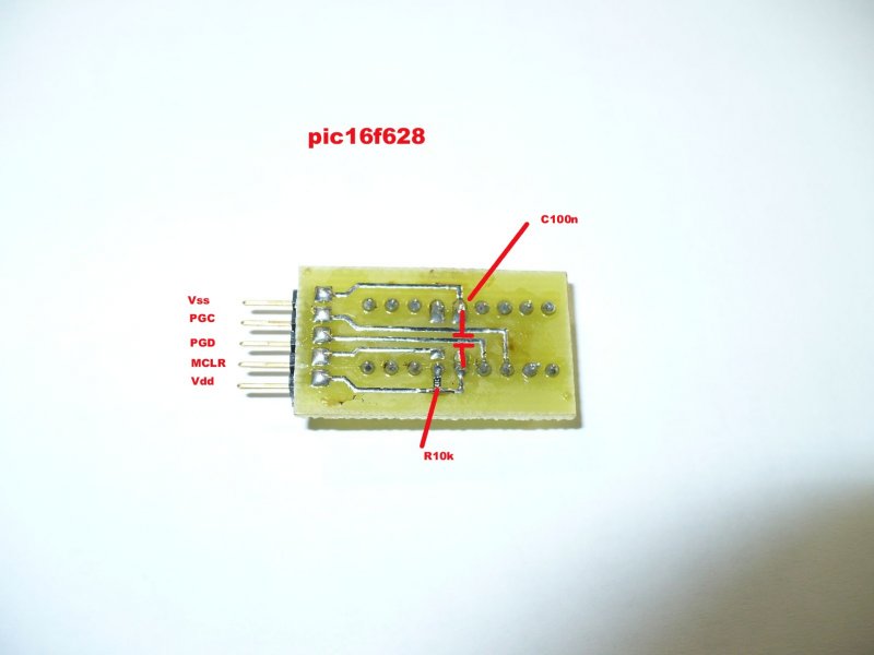

Meg építettem Watt WLPT pic programozóját és hozzá egy pc16f628 adaptert..
Mivel ezzel szeretnék gyakorolni...(próbálkozni)
Igazából az lenne a kérdésem hogy így jó e az adapter?
Előre is köszönöm...

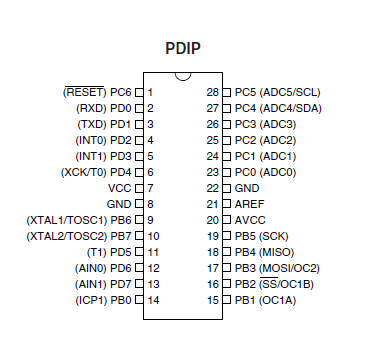

Én még a kezdőknél is kezdőbb vagyok, kérdésem lenne hozzátok. Megcsináltam a szilva féle PICKIT2-t. Szerintem jól sikerült. A kérdésem, be lehet-e vele programozni egy ATMEGA8-P controllert? Illetve rátölteni a programot. A legnagyobb bajom az, hogy az adatlapján lévő jelöléseket a VCC kivételével nem tudom összepárosítani a PICKIT kimenetével. Ha ebben tudnátok segíteni, előre is köszönöm.
(#) potyo válasza obero hozzászólására (») Dec 2, 2010 /
Ha AVR-t akarsz égetni, akkor miért PIC-hez való égetőt építettél? Ez olyan, mintha vennél gázolajat és megkérdeznéd, hogy kell a benzines autóba betölteni...
