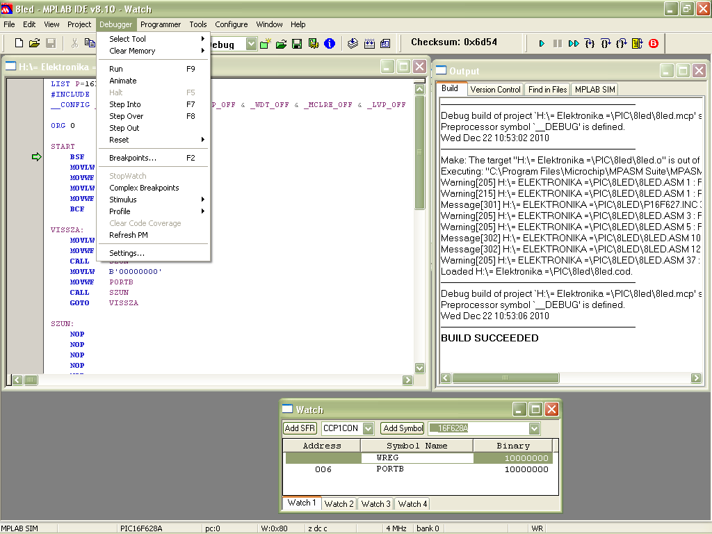

(#) hackerfish hozzászólása Dec 22, 2010 /
Tegnap feltettem ezt a kérdéset a PIC égetési hibák topicban, ott átirányítottak ide. A problémám a következő:
Szeretnék csinálni egy futófényt.
(Ez lenne az első PICre írt progim.)
A PICkit2 klón ráírja a progit a PIC-re (onnan tudom, hogy írás után beolvastam, és egyezett), de a led nem világít.
Csak az egyik pinre raktam ledet, csak ki szeretném próbálni, hogy egyáltalán működik -e a dolog, nem a futófény a lényeg.
A PIC megkapja a tápot, megmértem: 9V -> 7805 -> 5V -> 100ľF szűrőkondi -> PIC16F627. Kicsit több mint 5V van a Vdd lábon. Egy ledet és egy 270 Ω ellenállást raktam RB1 és Vss közé. Ha minden igaz más alkatrész nem is kell, a PIC a belső oszcillátorát használja. Resetet, WDT-t kikapcsoltam, ez sem okozhatja a problémát.
Abszolút kezdő vagyok, szóval könnyen lehet, hogy figyelmen kívül hagytam valamit...
Aki tud, segítsen rájönni, hogy mi a probléma!
Előre is köszi!
A HEX fájlt, és az assembly kódot csatoltam:

(#) watt válasza hackerfish hozzászólására (») Dec 22, 2010 /
„Lehet, hogy a 2 darab NOP kevés lesz az időzítéshez?”
Finoman fogalmazva...
Az MPLAB szimulátorával pontosan meg tudod mérni, hogy mennyi időnként kapcsol ki-be egy adott LED, csak állítsd be a 4MHz-es oszcit a debugger/Setting nél. A kérdéses lépéshez tegyél egy töréspontot, és indítsd el a stop watch-ot. Abban láthatod a lépések számát és az eltelt időt mikor visszaér a program a törésponthoz.
Jelenleg az összes LED-ed fél fényerővel világít! (Gondolom a LED-ek elé tettél ellenállást, mert ha nem, akkor más baj is van...)

(#) hackerfish válasza watt hozzászólására (») Dec 22, 2010 /
Itt egy képernyőmentés. A stop watch nem aktív.
A töréspontot hova rakjam?
Egyébként a szimulációban szépen megjelenik, és eltűnik az 1-es a PORTB-n.

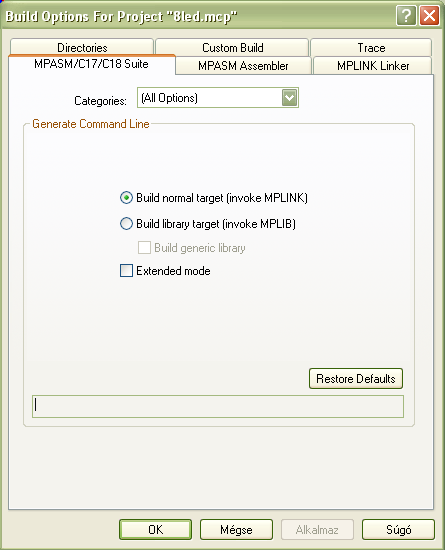

(#) zenetom válasza hackerfish hozzászólására (») Dec 22, 2010 /
Hol van a végéről az "END" ?
Kéne egy kép hogy miket írt ki az MPLAB, meg ha lehet, az asm fájlt csatold.
(#) hackerfish válasza zenetom hozzászólására (») Dec 22, 2010 /
Jójó, azt véletlen kitöröltem, már javítottam.
Még így is sok a hiba.
A BRA-t nem kékkel írja. Lehet, hogy ezt a parancsot nem ismeri? Vagy csak ez a PIC nem támogatja?
Milyen verziójú MPLAB-ot használsz? Nézd meg hogy nálad így van-e : Bővebben: Link
Közben el is felejtettem, hogy ennél a PIC-nél nincs BRA utasítás, helyette a GOTO kell.
Próbáld meg a csatolt filét.
8led-7.asm
8.10
Az az ablak nekem nem úgy néz ki.
Így goto-val már nem ír ki hibát. Kipróbálom, működik -e...
