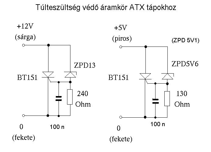

Arra gondoltam mi lenne ha 9db( 600mV nyitó fesszel számolva) 2,5A diódát kötnék a stby és a test közé ?Természetesen a biztit meghagyva.

Azért igen sok rajzon látható visszacsatolás a stby részhez,vagy az általad említett zeneres megoldás.A mai kondenzátorok megbízhatóságát figyelembe véve nem alaptalan az aggódásom. Ha találok olyat zenert(5,9;6,1) ami legalább 2A bír akkor beleteszem és GO.
EZT megépítve + a bizti hogy ne verje szét a készenlétit szerintem megfelel.
Szia azért nem zénert, hanem szupresszor diódát kéne alkalmaznod. Messzemenőleg rövidebb a megszólalási ideje mint a zénernek, a normál diódánál meg aztán végképp (jó kérdés, hogy sottky -d van e. vagy tudsz beszerezni).
Sajnos nem találtam nekem megfelelő nyitó illetve letörési feszültségű alkatrészeket ( szupresszor diódát,varisztor) Így a rajzon levő kapcsolást építettem meg csak 5,1v zenerrel.A rövidre zárás kb 5,7 voltnál következik be de még nem teszteltem.
Itt is az lesz a döntő, hogy mi lesz a megszólalási idő.

Most áldozok rá 200 forintot. Lehet hogy az én életemben nem veszem hasznát, ennek a kis áramkörnek, (hál Istennek) de legalább nem nyomaszt a gondolat hogy vajon mikor pukkan el megint a kondi. és vágja gallyra a keservesen összeszedett konfigot. Javaslom mindenkinek ezt megépíteni kárt nem csinál.Itt van a rajz még egyszer egy kis zavar védő kiegészítéssel.
A kapcsolás nagyon praktikus, ezt minden tápágra alkalmazni kéne, az az a 3,3V -ra is. Többnyire ennek az ágnak a változása felel a RAM modulok meghalásának minimum ~35% -ért.
Csak az a baj hogy azt nem lehet molex csatira tenni,de egy kis ügyeskedéssel megoldható.Egyébként ha jól tudom ezt árulják FOX néven 2400 Ft-ért.
Nem is kell! A tápban a feszültségek általában együtt futnak meg, elég szokott lenni az 5V, és a 12V figyelése.

Elvonatkoztatva a tápoktól. Az lenne a kérdésem, hogy ez mennyire lenne gyors? Nem azért kérdezem, hogy hatásos lenne, vagy sem, hanem mondjuk pilanatnyi tüskét kellene levágnia, akkor hogy sikerülne neki? Más területen használnám. Jó ötletet adott, mint fesz stabilizátor.

A gyorsaságot a zener és a tirisztor típusa határozza meg de kb 10ns.De ITT taglalják részletesebben.

Az előbb elírtam 10ms a helyes érték.
