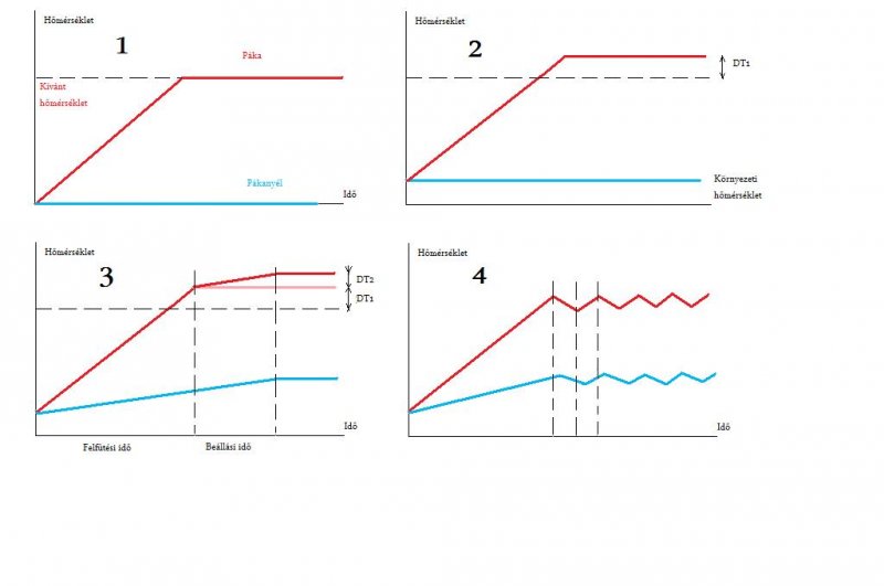

(#) t0bi válasza p_istvan hozzászólására (») Dec 4, 2010 /
p_istvan, addig hajtogattad az érveid (hála istennek) , míg leküzdöttem lustaságomat és nekiláttam áttanulmányozni az elméletet. A hőelemről találtam egy rövid, de nagyon jó kis leírást: melléklet pdf fájlja, érdemes áttanulmányozni.
Nézzük meg, mit kell tudnia az ideális forrasztóállomásnak. Ha ezt tudjuk, meg lehet tervezni a legegyszerűbb áramkört, ami teljesíti a feladatot.
Az elméletben egy csomó mindent egyszerűsíteni vagy elhanyagolni kell, különben beleragadunk a képletrengetegbe. A jpg mellékletben nézzük mindjárt a negyedik ábrát. Amikor a hőmérséklet eléri a beállított értéket, akkor a páka hője lecsökken, majd a hiszterézist követően megint melegszik ez egy cikk-cakkos vonalat ad, ami a szabályzó pontosságát tükrözi. Ha ez +- 2-3 fokon belül van, az elfogadható, tehát ez a kis változás elhanyagolható. A kék vonal a pákanyél (hideg forrpont) hőmérséklet-változását adja, ami töredéke az előzőnek, tehát ez még inkább elhanyagolható. A hőmérséklet-változások pl. általában exponenciálisak, de most lehet lineárisnak tekinteni.
Az első ábrán az ideális szabályzó van. "0" fokról indul. A felfűtés után egyenes vonalat (állandó hőmérsékletet) ad.
A második ábrán normál (szoba-) hőmérsékleten nézzük. Mivel az áramkör a hőelem feszültségét nézi, ezért túlszabályoz, tehát a páka hőmérséklete a környezeti hőmérséklet értékével magasabb lesz, mint a beállított. (DT1)
Viszont van még valami, ami megváltoztatja a páka hőmérsékletét, ez pedig a pákán végigfutó hőterjedés. Ha melegszik a páka, a meleg átterjed a nyélre, ami addig melegszik, amíg az átterjedt hő meg nem egyezik a levegőnek leadott hővel, ezután állandó marad. Ez lehet, hogy több óra alatt jön létre. Ez megint ad egy plusz hibát, ami DT2. Persze ezen kívül van még néhány hiba előidéző pl. megfogjuk a páka nyelét, forrasztunk, stb, de ezeket el lehet hanyagolni.
Tehát ezeket a hibákat kell egy jó forrasztóállomásnak kompenzálni. A DT1-et könnyű, csak a környezeti hőmérsékletet kell mérni és levonni a beállított értékből. A DT2 pedig jórészt anyagfüggő, ez azt jelenti, hogy egy konstans értéket kell kivonni a beállított értékből, ez mindig(?) ugyanaz. Ha ezt a két kompenzációt szoftveresen elvégezzük, akkor a páka hőmérséklete a beállított hőmérséklet lesz. Ez pedig nem nehéz.
Folytatom majd az elmélkedést az áramkőrrel, de minden segítséget, kritikát szívesen veszek.
