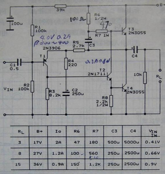

(#) dollerakos hozzászólása Dec 5, 2010 /
Üdvözlet!
Lenne 1-2 kérdésem.... A JLH 2000-est építeném meg (a pdf melléklet mellékelve), illetve deszkában már készen is van, de az eredeti JLH 3 ohm-os verziójának megfelelően (ezt a mellékletet is mellékeltem), ugyanis a hangfalaim 4 ohm-osak. Egészen konkrétan, 2000-es változatot, mivel 8 ohm-ra optimalizálták, így az R4 (amely az eredeti JLH rajzon R6) nem 150, hanem 47 ohm, az RV (amely az eredeti JLH rajzon R7) kb. 180 ohm (illetőleg ezzel beállítok a végeken 1,7-1,8 A-t), a C5 (amely az eredeti JLH rajzon C3) nem 250 uF, hanem 470 uF, végezetül a C3 (amely az eredeti JLH rajzon C5) nem 2500 uF, hanem nálam 6800 uF. Valamint az összes többi (C1, C2) kondi egységesen 470 µF és a C4 470 nF helyett 1 uF. Még egy fontos adalék: a tápfeszem nincs 36 V, hanem csak 28-29. (Az eredeti JLH rajzon a 3 ohm-os beállításhoz csak 17 V-ot ajánlanak.) Így megméricskéltem átvitelt, négyszöget, zajt, de nem találok hibát. A végtranzisztorok vígan bírják a 28-29 V mellett a 2 A-t is a hűtőbordáknak köszönhetően (max. 70 fokosak.) A kérdés, hogy mivel a kétféle kapcsolás kombinációját csináltam meg, belefuthatok-e valamilyen nem várt problémába vagy mire figyeljek még?
A segítségeket köszi szépen.

(#) lamalas válasza dollerakos hozzászólására (») Dec 5, 2010 /
„A kérdés, hogy mivel a kétféle kapcsolás kombinációját csináltam meg, belefuthatok-e valamilyen nem várt problémába vagy mire figyeljek még?”
Udv,
Ha beallitottad a nyugalmi aramot ill. a vegtranzisztorok kozos pontjan a fel tapfeszt es az erosito jol mukodik, stabil a munkapontja, nem gerjed akkor nincs semmi mas dolgod vele es nem fogsz belefutni nem vart problemaba. Amikor a vegleges dobozba beepited akkor figyelni kell a huzalozasra, megfelelo vezetekek hasznalatara, hutoborda elhelyezesre, trafo elhelyezesre ... szoval minden olyan dologra amit erosito epiteskor erdemes figyelemebe venni. Mivel A osztalyu erositorol van szo erdemes jol szellozo dobozba epiteni, nem bezarni a hutobordakat, nem fektetni, stb. stb. ezt mar sokszor elmondtuk tobben is. Ha megis inkabb a zartabb konstrukcio mellett dont az ember akkor aktiv ventillatoros hutest erdemes hasznalni a dobozon belul.

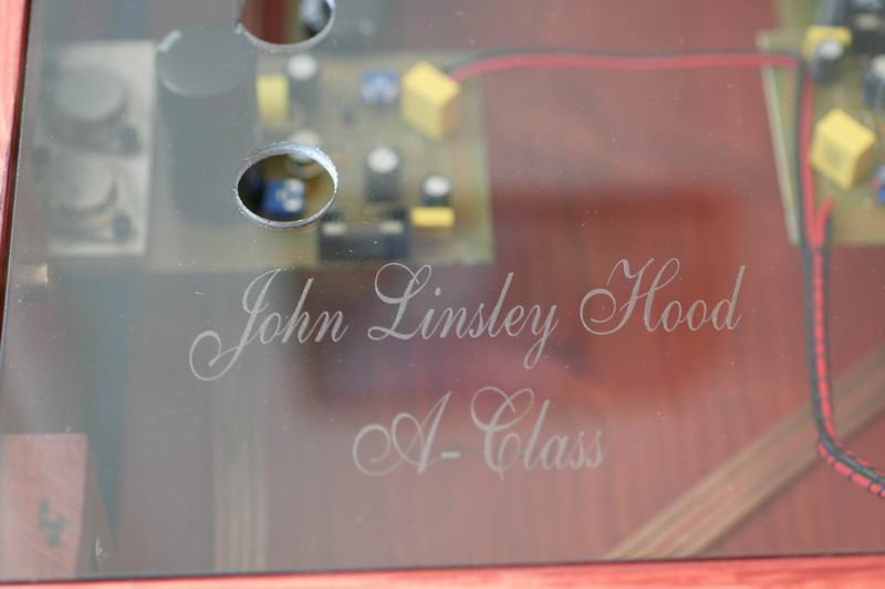

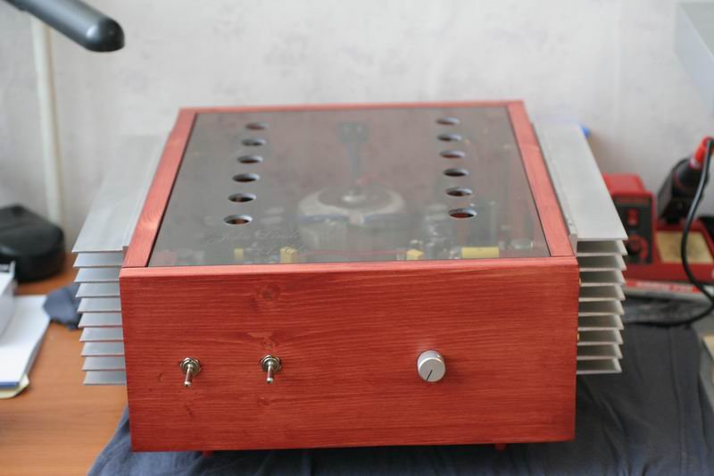

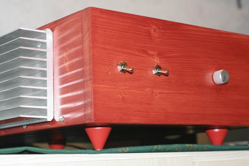

(#) anubis hozzászólása Dec 6, 2010 / 1
Szevasztok JLH-sok
Most már magam is beléptem a klubba. Elkészült a végfok, végleges a dobozolás és a tesztelés azt mutatja hogy szobahőmérsékleten is stabilan tud működni. Bár még a nyári kánikula csavarhat egyet a dolgokon
Földobok pár képet az talán többet mutat.

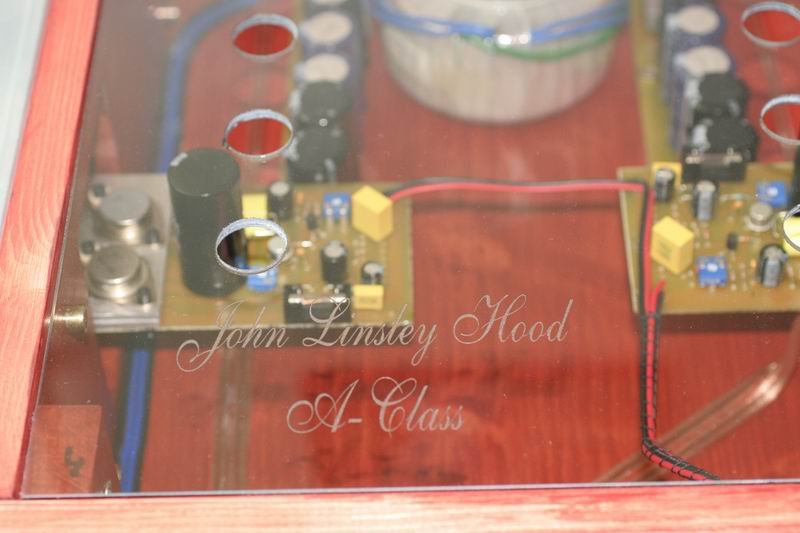

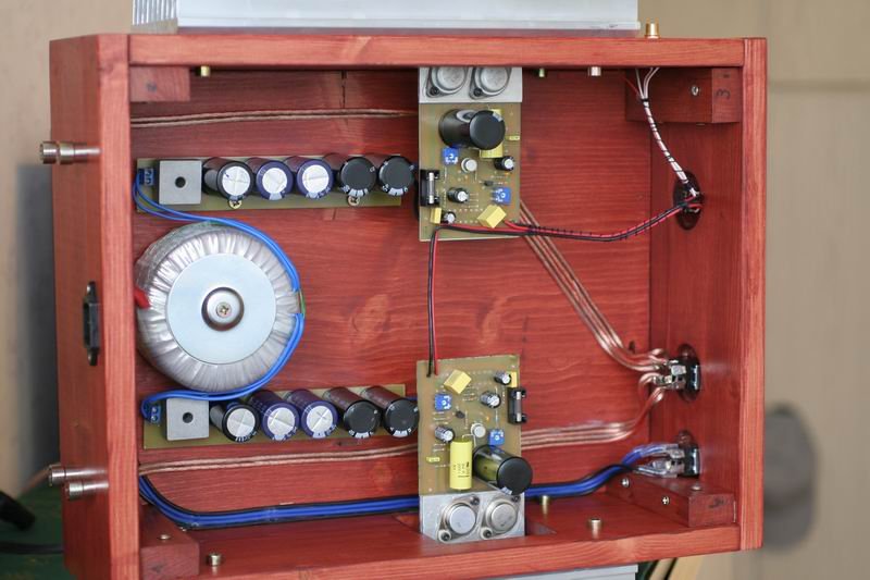

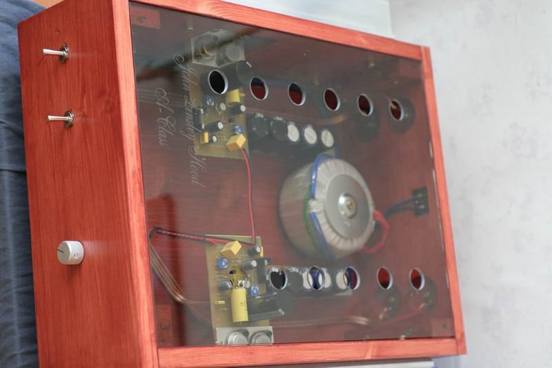

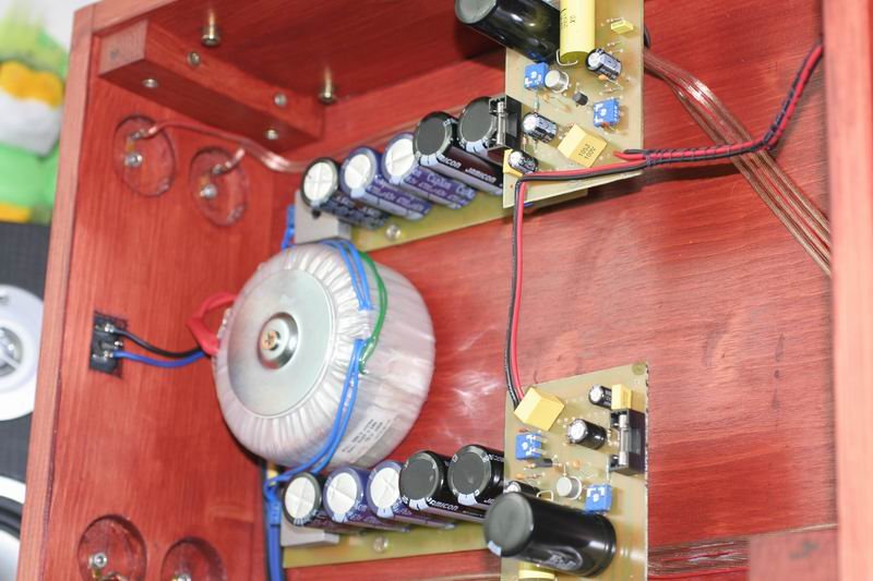

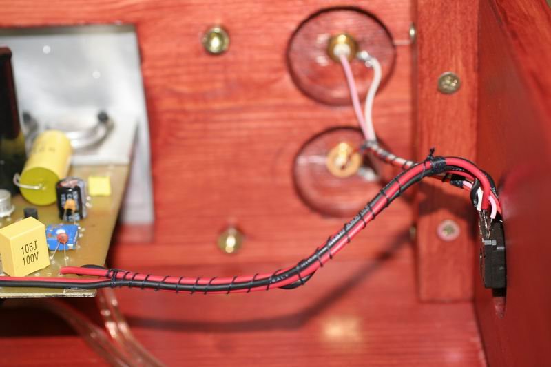

(#) anubis hozzászólása Dec 6, 2010 / 2
Van itt még pár kép
(#) dollerakos válasza anubis hozzászólására (») Dec 6, 2010 /
Ez nagyon-nagyon szép lett! Gratulálok!
(#) bakos13gab válasza anubis hozzászólására (») Dec 6, 2010 /
Szerintem is nagyon szép!
Így a doboz belseje nem nagyon fog melegedni, de ha szükséges, akkor kifúrva az alját pár helyen jobb lesz a szellőzés.

(#) hugi00 válasza anubis hozzászólására (») Dec 6, 2010 /
A kondik erteke ?
(#) CIROKL válasza anubis hozzászólására (») Dec 6, 2010 / 1
Szép lett a gép , nekem egy kicsit szellős de ez nem gond , a potméterre tegyél nagyobb tekerőt még szebben fog mutatni .
Látom ez a áttetsző fedlap azért másnak is bejön nemcsak nekem .
(#) cornel hozzászólása Dec 6, 2010 /
A 2000-es verzióban mi a szerepe a 64mikrós kondinak?
Lehet helyette 100mikró?
(#) lamalas válasza cornel hozzászólására (») Dec 6, 2010 /
Udv!
A ket 100k-s ellenallas kozos pontja (ahova a 64µF is csatlakozik) valtakozo aramu szempontbol foldpont, tulajdonkepp a kondi teszi foldpontta. Egyenarmu szempontbol viszont feltapfesz van azon a ponton, hogy meglegyen a benemo fokozat munkapontjanak a beallitasahoz szukseges feszultseg. 64µF helyett nyugodtan hasznalhatsz 100µF-ot. Erdemes lehet egy 100nF-os kondit is parhuzamosan kapcsolni vele, hogy nagyfrekin jobb legyen a hidegites.
(#) lamalas válasza anubis hozzászólására (») Dec 6, 2010 /
Szep lett az erosito belvilaga. Gratula!
(#) cornel válasza lamalas hozzászólására (») Dec 6, 2010 /
Köszönöm a választ.
Nekem jó tapasztalataim vannak a bipoláris kondikkal.
Úgy hallom kevésbé szólnak bele a hangba mint az polarizált elektrolit kondik.
Szerinted a 100mikrósnál is célszerű lehet ezt használni?
(#) anubis válasza hugi00 hozzászólására (») Dec 6, 2010 /
Hali
Azt hiszem a tápegység kondikra gondolsz: oldalanként
35000 µF és egy 470 nanos wima a simításhoz.
Azt gondoltam hogy a graetz diódáival párhuzamosan is kötök 100 nanos kondikat de semmit sem jelentettek és elhagytam őket.
(#) anubis válasza CIROKL hozzászólására (») Dec 6, 2010 /
Igazából tényleg nagyobb gomb volt terveimben.
Egy bronzból készült 70mm átmérőjű gombot szerettem volna 3 nagy furattal kicsit hasonlóan a "Biohazard" jelhez. Csak sem alapanyag sem ismerős aki esztergálja.
Szóval marad a gyári gomb egyenlőre.
A szellősség csak amiatt van mert még nem dobozoltam erősítőt soha emiatt terveztem rá bőven.
Köszönöm a dícséretet.
Ja az áttetsző fedlapnak is megvan a maga sztorija.
Egy üveges kisöregnek kellett megmagyaráznom hogy mit is akarok. A fedlap mérete 298 x 398mm.
Amikor az öreg saját magának feljegyezte akkor a "majdnem" 30 centitől égnekállt a hajam.
Szóval csak reménykedtem hogy jó lesz.
A nagyobb gombnak csak egy a gondja főleg bronz-ból hogy akkora lesz a súlya hogy félelmetes , még akkor is ha a hát oldalát alá esztergálom !
ITT csemegézhetsz tekerő ügyben is .
Az áttetsző fedlapról meg nem véletlen szóltam ,ez is így készült anno csak ez 3mm -es üvegből[OFF]
