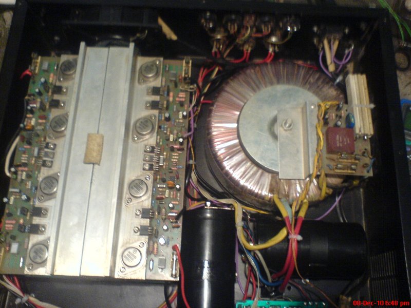

(#) kalmanatika válasza hangszoros hozzászólására (») Dec 8, 2010 /
Nem tudsz véletlenül valami rajzot erről az orosz, vagy ukrán reflexről??
..sokat segítenél vele!

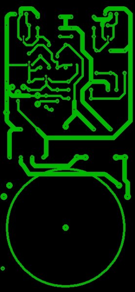

Deguss : A mellékletben a lay formátum és a kapcsolás is , ezek ízlés szerint alakithatók ,módolhatók !
(#) Ge Lee válasza kalmanatika hozzászólására (») Dec 8, 2010 /
Ha a 800-as akkor inkább add el, sok bosszúságtól fogod megkímélni magad.
(#) hangszoros válasza kalmanatika hozzászólására (») Dec 8, 2010 /
Hát minimum valami irkát a tipusról a " krok" ?
Valamelyik tüzoltó cimbim lerajzolta ( gondolom az ügyelet alatt igy gyorsitotta az idő múlását), odaadta .
Meg kép se ártana.
Halgass Ge Lee tanácsára 858660-as hsz.

(#) deguss válasza CIROKL hozzászólására (») Dec 8, 2010 /
Köszi, rendes vagy, de ezek sajnos ugyan azok, amit már elküldtél P.Tominak. Nekem csak sprintview-erem van, ezzel nem tudom eltávolítani a nagy fölösleges kört. Ezzel az ingyenes programmal csak nyomtatni lehet, azt pedig nem fogom kinyomtatni hibásan, hogy utána filcelhessek.
Csak ezért meg nem fogom megvenni a sprint layout-ot. Elcseszett egy program. Így nekiállok megrajzolni Eagle-ben a srácnak a nyákot, nem fogok fényképről szerencsétlenkedni...

(#) CIROKL válasza deguss hozzászólására (») Dec 8, 2010 /
Csak a kört kell kivenni ?
(#) CIROKL válasza CIROKL hozzászólására (») Dec 8, 2010 /
Ez igy esetleg ?
