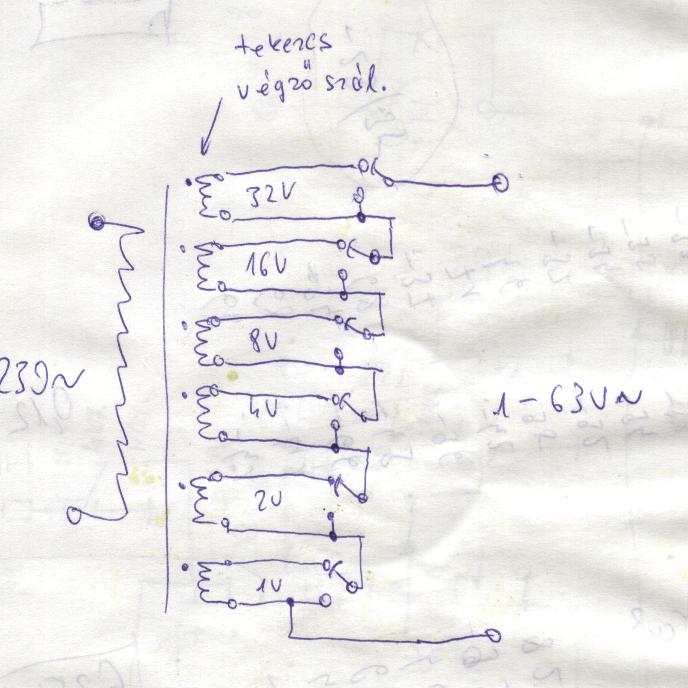

(#) yohnsee válasza Action2K hozzászólására (») Dec 15, 2010 /
Helló! Ezt nem teljesen értem, nincs véletlen ehhez neked valami magyarázó rajzod?
(A kezdő kérdéseknél kerestem egy "nagyvonalakban univerzális végfok élesztő" tápegységet)
üdv
(#) Action2K válasza yohnsee hozzászólására (») Dec 15, 2010 /
Bővebben: Link Ez természetesen csak egy oldal. A negatívnak ezt kell még egyszer megtekerni. Valójában olyan mintha 2*32V-osra tekernéd, csak sok helyen megvan csapolva. Szinte ugyanannyi helyet is foglal el a csévén.
Az egy kilowattosat amúgy túlzásnak érzem. Élesztésnek elég szerintem egy pár száz wattos is. Viszont, rövidzár védelem, túl-áramvédelem mindenképpen szükséges a DC részben.
Köszönöm, ez így már teljesen érthető egy olyan nehéz felfogásúnak is, mint én
Szerinted, ha ezt elküldöm egy tekercseléssel foglalkozó cégnek, azok megcsinálják nekem vajon így?
Illetve, igen, kicsit túloztam az 1kW-al, éleszteni elég kicsi trafó is, csak megalomán vagyok
A DC védelmet mivel tudom megoldani?(olvadóbiztin kívül)
Köszi mégegyszer a segítséget!
(#) gkari válasza ármin27 hozzászólására (») Dec 15, 2010 /
A képek alapján én inkább egy osztott tekercselésű kimenőre tippelek.Szétszedés nélkül csak úgy lehet biztosabban kimérni, ha tekercsenként egy nagyon érzékeny ohmmérővel(0,01ohm, vagy inkább még jobb)végigméred, a huzalátmérők (és közepes huzalhossz)ismeretében elég pontosan becsülhetők a menetszámok, így a kimenőméretezés képleteivel lehet számolni-nem kis feladat.
(#) Action2K válasza yohnsee hozzászólására (») Dec 15, 2010 / 1
Akik ezzel foglalkoznak, azoknak ez a rajz egyértelmű. Viszont, nem árt egy kész (teljes) rajzot vinni, mert az "ebből kettő kell, valahogy így" megjegyzések félreérthetők.
