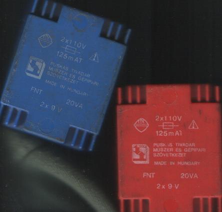

Van egy centírozóm amiben ilyen trafó van.Van 3 tápom de úgy néz ki mind a három trafó rossz.Van ötletetek,hogy mitévő legyek,esetleg lehet ilyen trafót kapni,vagy helyette mást ilyen tulajdonságokkal?Mire figyeljek a vételnél,hogy pont azt tudja amire szükségem van?Pl Lomex honlapján hogy keressem? Köszönettel

Köszönöm!És csak a Puskás jó?Nincs valami olcsóbb alternatíva?
20VA 2x 9V TRE-20.60109-2/KK (ME) RoHS 230V/2x9Vx1.11A EI60/21 63x54x45mm
ezt pl a lomexnél találtam ez jó,mert az ára már emberi
ez most ac vagy dc 9v-ott csinál?! (mármint a puskás ami nekem van)
bocsi a sok kérdésért,csak szeretném megérteni a dolgot mennyit kell a lábakon mérni?
