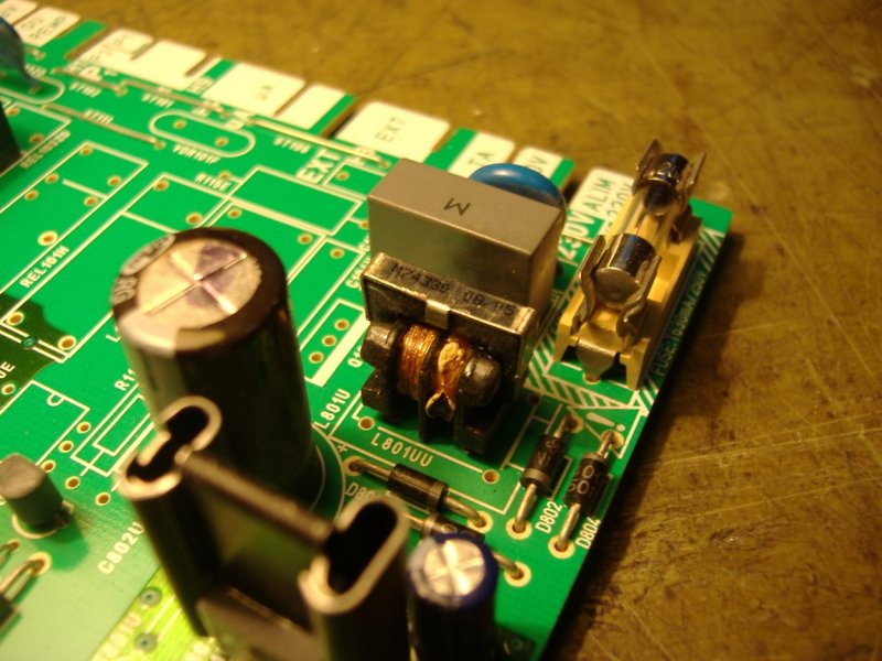

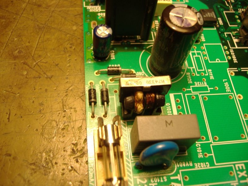

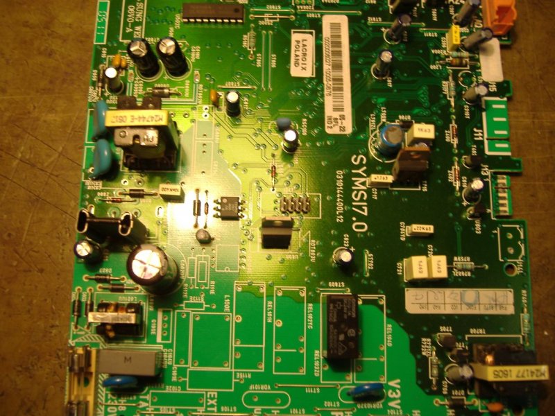

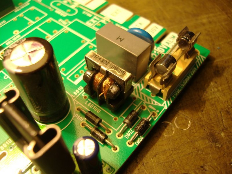

(#) gfj hozzászólása Dec 7, 2010 /
Segítséget szeretnék kérni.
Renova star 24 kazán vezérlő elektronikája ment tönkre.
A 220v bemenetnél lévő tekercs olvadt meg. A képeken jól látszik. A felirat rajta : M74330 08/05
Hol lehetne ilyet beszerezni, illetve ha valakinek lenne kapcsolási rajza az elektronikáról azt nagyon megköszönném!
gfj.
(#) ptesza válasza gfj hozzászólására (») Dec 7, 2010 /
Az egy 220-as tekercs. Ebben nem vagyok biztos , de az "emi" filter része szerintem. Régebben volt olyan PC tápegység amiben simán elhagyták,és egy huzallal átkötötték. Szerintem te is PC táp-ból szerelj ki egyet.
De a kérdés még nyitott! Mi a fene miatt égett le. Csak nem patkoltad meg a biztosítékot? Ejnye ejnye. Nem ártana ellenőrizni azt a 4 db diódát mert szerintem van közte zárlatos...Remélem tudtam segíteni.
Köszi a gyors választ! Körül nézek! Hogy miért égett le azt nem tudom, mert nem az enyém. A biztosítékot nem patkoltam meg. A diódák jó ötlet!
Még csak nézegetem mert tegnap késő este hozták! /Amúgy vagy 28 éve műszerész a szakmám. /
Még egyszer köszi! gfj.

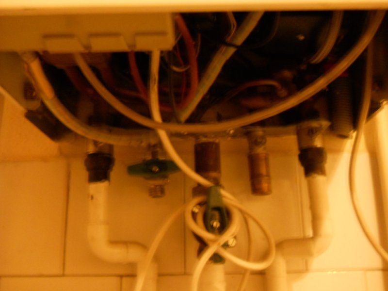

Szia! Köszi a segítséget. Sajnos a főbérlő most elment pihenni külföldre ezért magam vagyok. Lefényképeztem az alját. Két helyre lehet rákötni a hozzá adott slagot. A kérdés, hogyha lekapcsolom az egészet és elzárom a gázt utána megpróbálkozhatnék feltölteni? Nézd meg a képet kérlek. Köszönöm
(#) Gabi válasza declan hozzászólására (») Dec 10, 2010 /
Balról a második cső, amin a kék csap van. Lekapcsolni nem szükséges, 1.5 bar-ig töltsd fel. Utána légteleníteni kellene, ha nem automatikus.
(#) declan hozzászólása Dec 10, 2010 /
Sajnos nem sikerült a feltöltés, mert a hozzá adott csőt rákötöttem a vízcsapra a másik meg nem ment rá a kék csaposra csak a legszélső jobboldalira, de nem ment bele víz. De elkeserítő. Érdekes, hogy mégis melegek a radiátorok csak az egyik langyos és 0 baron van a nyomás a kijelző szerint. Nem is lenne baj ha nem adna ilyen hangos visító hangot ahányszor a termosztát bekapcsolja. Azért köszönöm a segítséget.
Lehet, hogy levegős. Amit találtál felül csapot vagy valamit, azt le tudod fényképezni? Ha azt kinyitod mi jön ki belőle?
