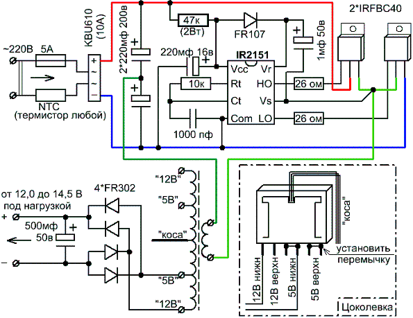

Megcsináltam ezt a kapcsolást.
Működik jó, csak nem úgy ahogy szeretném.A ferrit az nem ETD 34 de hasonló méretű (TV-ből bontottam).+-60V-on szeretném járatni és max:300W-ot akarok belőle kicsikarni.(De ez nagyon szélsőség)Most a próba alatt 150W-nyi terhelésen 5V feszültségesése van(67V->62V), ez normális?Egyébként bírja nem is melegszik abszolut.
Hogyan lehetne ezt a fesz.esést 1-2V-ra redukálni 300W-os terhelésnél ?
(#) Bassmester válasza saraha hozzászólására (») Dec 4, 2010 /
Ez teljesen jó szerintem. Az enyémeken is esik ennyi feszültség (max 8-10 %). Ha erősítőt táplálsz vele, akkor nem számít nagyon.
(#) saraha válasza Bassmester hozzászólására (») Dec 4, 2010 /
Szia.Akkor jó, igen erősítőhöz lesz(PA 300) csak furcsa volt,hogy ennyi mert a sima trafós nem esik ennyit.Most csináltam ilyet először...
(#) kissadam válasza saraha hozzászólására (») Dec 4, 2010 /
Ez egy visszacsatolatlan rezonáns tápegység, nincs szabályozva a kimeneti feszültsége, terhelés hatására csökkenni fog. A kimeneti feszt egy kicsivel túl szokás méretezni, hogy ne csökkenjen túlságosan a nagyobb terhelések hatására!
(#) Ge Lee válasza JoeA hozzászólására (») Dec 4, 2010 /
Ha a legelső (legegyszerűbb) Skori verzióra gondolsz az nem lesz jó. Nem áramkorlátja van hanem rövidzár védelme. Ha túl nagy a terhelés el sem indul amíg le nem veszed róla. Csináltam belőle néhányat végfokhoz is, de ott is az a baj hogy ha túl nagy kondik vannak a kimeneten akkor nem indul el. Ettől eltekintve jó és egyszerű, majdnem 1kW-ig.
A trafós is tud esni elég rendesen, ha nincs megfelelően méretezve az erősítőhőz. Próbáld csak ki egyszer, hogy egy névlegesen 100VA-es trafót megpróbálsz beterhelni 100W-ra. Olyat már tapasztaltam, hogy egy 5-600W-közötti rezonáns kapcsolótáp sokkal kisebb feszültségesést produkál a puffereken, mint egy 400VA-es toroid. Konkrétan, még az első 2x200-as hidalt TDA7294-es végfokomnál.

Üdv urak.Próbálgattam tesztelgettem a tápot,hogy mit bír(120W) és egyszer csak "felvisított" azon a tipikus nagyfrekis hangon aztán jó nagyot puffantak a fet-ek.Ez lehet attól,hogy a ferrit nem teljesen az ajánlott típus esetleg azért mert nincs rendesen összeszorítva és leragasztva?
(#) staci123 válasza saraha hozzászólására (») Dec 8, 2010 /
Szia,
nehéz így kitalálni,nem hallottam a visitást... Magad tekercselted a trafót? Az is lehet hogy ív keletkezett benne,én már jártam így...Kevés hely,szigetelőszallag... Ide légrésmentes ferrit illik...
(#) saraha válasza staci123 hozzászólására (») Dec 8, 2010 /
Szia.Igen én tekercseltem persze.A hiba megvan ....inkább nem mondom el!
Viszont a hálózati táp ingadozására annyira nem érzékeny és ez tetszik nagyon.230V-ról 210V-ra esett le hirtelen a fesz. (6kW-os darálóm van) és ez a 200W-al terhelt szekunderen csak 1.5V feszültségesést produkált.
(#) jocoka hozzászólása Dec 10, 2010 /
Megépítetem ezt a kapcsi tápot remekül üzemel csak az a gondom hogy nem tudom egyen irányítani a végén ugyanis beterheltem váltóba 4,5Amperal akkor minden ok de amikkor ráteszek egy egyenirányított akár diódát vagy dióda hidat rögtön forró lesz.
Ehhez kellene egy kis segítség.
Előre is köszönöm.
(#) Bassmester válasza jocoka hozzászólására (») Dec 10, 2010 /
Milyen diódatipusokkal próbáltad? Nem lehet hogy véletlenül "lassú fajta" diódákat tettél bele?
Mi lesz "rögtön forró"? A fetek? A trafó? Vagy a diódák?
(#) jocoka válasza Bassmester hozzászólására (») Dec 10, 2010 /
A fetek jók a trafó is jó csak a diódák melegszenek fel.
Ezekel probáltam:UF4007,FR607,GBU8M,IN5408
(#) staci123 válasza jocoka hozzászólására (») Dec 10, 2010 /
Szia,
igazából a FR 302,stb.dióda ekkora áramnál már jócskán melegszik... :yes: valami nagyobb áramú sotkidiódák kellenek...
