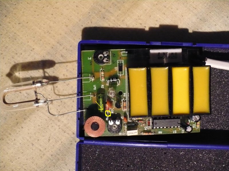

Egy urbán elektronikás strobival van problémám: Van rajta két trimmer ellenállás. a két poti közül az egyik a villódzások közötti időt szabályozza. a másik poti nem igazán állít semmit. poti alatt értsd.: trimmer. Csak az a helyzet hogy mikor bekapcsolom kb. 10-20-at villan majd semmi. miután kihúzom a dugaljból még kisül egyszer majd pedig csak a glimm sül ki vagy 15ször és ezzel együtt a villanócső is csak nagyon halványan. ezután újra bekapcsolva villan megint vagy 10-20-at. De folyamatos üzemben nem megy.... A segítségeteket előre is köszönöm. Nem tudom mi lehet a probléma ilyesmi villanócsövet használok ami a linkben van, azt hiszem 60W-os. villanócső előre is köszi a segítséget

Lehet hogy túl hosszú a tirisztor gyújtóimpulzusa, és begyújtva marad a tirisztor. Ha tennél fel kapcsolási rajzot többet tudnék mondani.
sajnos készen vettem az áramkört, de holnap tudok róla képet csinálni.

Annyit azért kipróbálhatsz, hogy bekapcsolod, és megvárod, amíg megáll és akkor mérd meg a tirisztor anód és katód közti feszültséget. Ha itt nem mérsz feszültséget, akkor az lesz a hiba amit mondtam.
És mi van az IC-re írva?
Ezt Akyy tudja mert neki adtam el. De mikor az enyém volt semmi nem volt vele.
Annyit nem árt tudni erről a fajta strobiról,hogy annak idelyén ezt a kapcsolást az Urbán Elektronika EPROM-ok törlésére találta ki.Mivel valamelyik szaki rájött,hogy a villanócső által kibocsájtott fény,képes a kvarcablakos memóriák törlésére.A kapcsolás úgy van megépítve,hogy az IC egy számláló feladatot lát el,amivel az EPROM törlési idejét lehet beállítani.Tehat a startgomb megnyomása után elindul az időzítés,és a beállított idő után leáll.Igazából szerintem strobinak tök alkalmatlan a kapcsolás, a kis teljesítménye miatt.
Szóval ezért van az a két lyuk amibe nincs forrasztva semmi? Mármint az IC-nél.
Én is úgy véltem felfedezni,hogy ha nagy csövet teszek bele semmi kis fénye van mikor picit akkor van fénye de melegszik a cső nagyon. De csináltam már olyat is,hogy a kondikat ki cseréltem 400V/150µF-ra de azt az elektronika nem bírta elviselni. Kb 10másodpercig ment aztán elpukkant. De akkor igen nagy fénye volt. A 10kW-os csövet elég jól vitte(300X30mm). De ha kiveszem az ÍC-t akkor is működik?
Csatoltam a kapcsolási rajzot.
Az IC-t vedd ki nyugodtan. Nekem is van egy ilyenem és én egyből kitéptem az IC-t. Ha pukkant a cucc, akkor ellenőrizd a diódákat és a tirisztrort. 150µF nagyon sok a kapcsolásnak. szerintem 20µF-nek többet ne nagyon tegyél rá. Egyébként minél nagyobb a kondi, annál nagyobbat villanik a cső és annál hamarabb fog meghalni.

A kapcsolási rajzot látván igen G-Lex kollégának teljesen igaza van, az ic teljesen felesleges funkciót lát el a most neked, és pont ez állítja meg a villogást. Az ic kivételét nem javaslom neked mert minek szenvedni vele. Elég ha a képen mutatott helyen elcsíped az ellenállás lábát (R5). És még valamire vigyázz ha a kondik értékét növeled! Mégpedig: az 1k 5W-os ellenállás sokkal jobban kezd melegedni tehát erre figyelj mert nem biztos hogy bírja majd. Én az ellenállás helyére RÉGI fekete dobozolású 40W-os fénycsőfolytó trafót tettem, és akkor lehet küldeni rendesen akkora kondival amekkorával csak akarod. Én 220µF-os kondikkal járattam ebben a felállásban és villant is rendesen!
