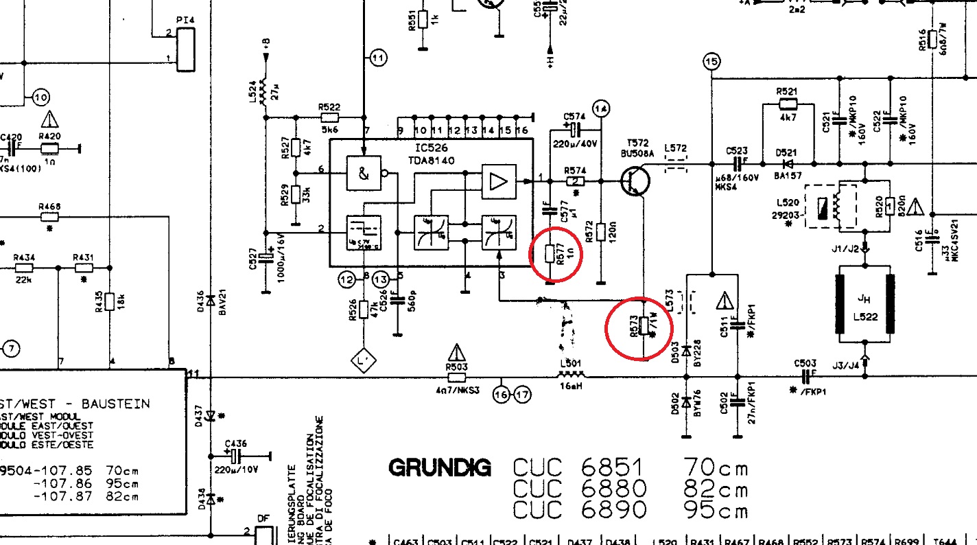

(#) katona.t válasza kadarist hozzászólására (») Dec 10, 2010 /
Így van, ezért kérdeztem vissza én is. De mivel csak nyüsszög, tényleg zárlat lehet valahol, és mivel átnéztem már párszor a forrasztásokat, meg nagyjából mindent, ezért gondoltam hátha a tda adta meg magát.
Amellett hogy így is nyüsszög, mikor egyszer bekapcsolt akkor is csak egy csík volt a képen ezért úgy gondolom ki kell vennem így is úgy is mert cserélni kell.
Illetve már kivettem, csak még nincs másik.
A két ellenállást azért kérdeztem, mert nem kaptam pont olyanokat, ezért összetákoltam egyet (két párhuzamos) és egy picivel nagyobbak az előírtnál. Csatoltam egy képet, hogy ne kelljen keresgélni. (20.oldal)
A sense in, és az output lábaknál vannak, outputnál egy 0,1u kondival vezet a földhöz (aluláteresztő/zavar szűrő. )
A másik meg valami visszacsatolás akar lenni?
(#) kadarist válasza katona.t hozzászólására (») Dec 10, 2010 /
Most látom, hogy ebben ez a borzalmas TDA8140 van sortranzisztor-meghajtónak. Kapásból cseréld ki a C574-et. Az ellenállásokkal ne foglalkozz. Sajnos ez az IC viszonylag gyakran meghibásodik ennél a sasszinál és sajnos már nem nagyon kapható. De a kondit mindenképp cseréld, mert ha kiszárad, akkor nehezen indul a gép.

(#) katona.t válasza kadarist hozzászólására (») Dec 11, 2010 /
c574-et hétfőn cserélem.
Addig is, kiszedtem a sorvégtrafót, meg a tranyóját. TDA8140, 2-es lába a Vcc ,Bekapcsoláskor 5V-ot mérek aztán szép lassan elfogy. Kapcsrajzon, a 20. oldalon található. Nem tiszta nekem, hogy honnan kap tápot. A korábban linkelt oldalon szerint a 8. lábon 12V-ot kellene mérnem. Az sem stimmel. Az eltérítő ic ki van szedve, de szerintem nincs köze hozzá.
(#) kadarist válasza katona.t hozzászólására (») Dec 11, 2010 /
Kövesd végig a nyákon a tápfeszültség útját. Egyébként a +B-ről kapja az áramot (IC666, MC78T12CT).

(#) katona.t válasza kadarist hozzászólására (») Dec 12, 2010 /
Tettem fel új képeket ide
Látszik, hogy kicseréltem az összes csúnya ellenállást. Jól gondolom, hogy az egyetlen kondi aminek baja lehet az az amit te is mondtál, az ic mellett C574, az egyetlen elektrolit. A többit nincs értelme cserélni ugye? A különös füst probléma nem oldódott meg, néha bekapcsolásnál valami füstöl. A nagyfesz rész környékén. Egy vastag üveglap mögül, közelről is néztem már, de egyszerűen "nem jön sehonnan" , egyszer csak ott lesz. Az IC-re gyanakszom, mert ha megnézel egy előző képet, akkor még látszott rajta az írás, most már nem. A kérdés csak annyi, hogy ha kicserélem akkor az új is elfüstöl-e vajon, vagy ez már azért ilyen mert tönkrement?

(#) kadarist válasza katona.t hozzászólására (») Dec 12, 2010 /
Az IC-melegedés-füstölés egyszerűen megállapítható. Pár másodperces bekapcsolt állapot után tapintsd meg az IC-t. Ha forró, akkor ő biztosan rossz lesz. Most milyen ellenállást mérsz a sortranyó bázisa és a test között?
