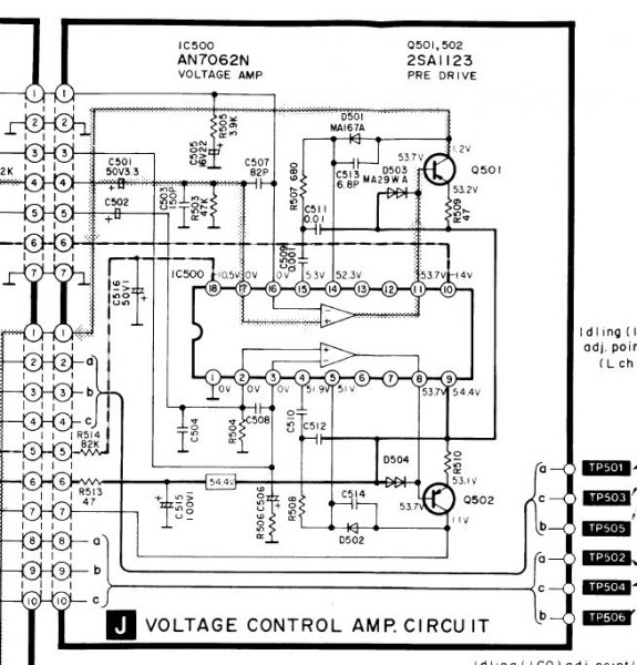

(#) Robi85 hozzászólása Dec 11, 2010 /
Sziasztok. Szereztem egy Technics SU-X990D erősitőt. Sajnos végfok hibás, de nekem pont ez a lényeg. Szeretnék bele egy uj végfok modult épiteni, de a hangszin és a hangerőt is jólenne megtartani, nem beszélve a bemenet választásról. Csakhogy hiányzik belőle egy Voltage Controll Amp kis panel amin egy AN7062N IC volt. Nos ha itt a be és kimenetet összezárom akkor a bejövő jel továbbitódik a végfok felé, vagy mindenképp kell ez a panel a müködéshez? Csatoltam egy képet, hogy miről is beszélek.
(#) didyman válasza Robi85 hozzászólására (») Dec 11, 2010 /
Én nem vackolnék bele más végfokkal, az eredeti IC-je elég jó alapanyag. A hiányzó panel a végfokhoz szükséges bemeneti és meghajtófokozatot tartalmazza (hasonló a TDA7052-höz), így értelemszerűen nem kell más, integrált végfok alkalmazásakor.
(#) Robi85 válasza didyman hozzászólására (») Dec 11, 2010 /
Igen, csak az a baj, hogy nem kapni az SVI4004 IC-t. Meg ha lehetne is akkor is horror áron adnák. Köszönöm az infót egyébként. Akkor kiprobálom hogy müködik e.
(#) agressiv válasza didyman hozzászólására (») Dec 11, 2010 /
Igen mert magának az IC-nek a bemeneti ellenállása végtelen...
(#) agressiv válasza Robi85 hozzászólására (») Dec 11, 2010 /
Anno hozzám is hoztak egy ilyen Technics erősítőt és egy napig tartott mire szereztem a végIC-hez doksit.
Végül tudtam volna rendelni valahonnan IC-t és ha jól emlékszem 6800Ft-ba került, amit sokallt a kuncsaft.
Ha építesz bele egy tranzisztoros erősítőt akkor el lehet hagyni ezt az AN7062-es IC-t és valószínűleg sokkal jobb hangja lesz mint a gyári IC-nek.
