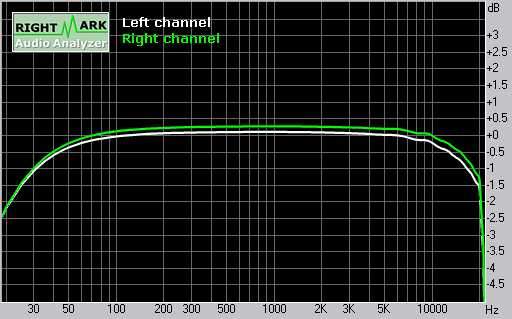

(#) agressiv hozzászólása Dec 10, 2010 /
A mellékelt képek elég jól demonstrálják a különbséget különböző csatolókondiknál.
A mellékleteken egy Technics SL-PG100-as fekvenciamenete látható a gyári 1µF-os elkóval és 2.2µF-os fóliakondival a DAC és a Low Pass filter között.
A képek magukért beszélnek mivel nagyon jól látszik, hogy érdemes foglalkozni a csatolókondikkal, mert lényeges különbségek fordulhatnak elő.
