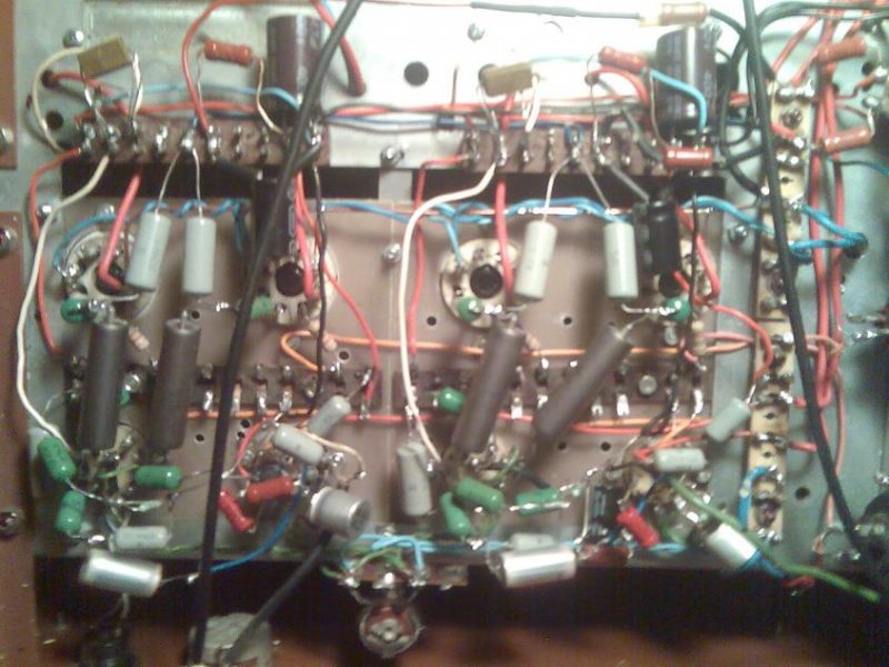

Szia az a baj hogy ez a kapcsolás max 20 w -ot tud kőtőttem rá egy nagyobbat de a vége maradt .....rakok fel képet az uj traforól
Pár kép. Sajnos én általában nagyon rondán dolgozok.
Nekem meg kimondottan tetszik
Nem ronda, de a légszerelés a "triódások" privilégiuma.
Ugyanis alig kell bele valami alkatrész, csak az k.. drága. Most már bánom, hogy kidobtam a fényképen látható erősítő dobozát. Miért jobb(hangú) egy csöves Ug2 beállítás mondjuk egy-két nagyteljesítnényű zener Ug2 stabilizálásnál?
Szerintem nem jogos, a két dolog összehangolható. Főleg egy csöves erősítőnél, ami nem egy alkatrésztemető. ezért elég nagy szabadságod van az alkatrészek helyének meghatározásánál, az alkalmazott anyagok minőségének megválasztásánál, stb. Itt ezen az oldalon is vannak nagyon szép pozitív példák. :yes:
Rövid mazzagok
![]() A kis csillám még befért volna oda ahová a piros fehér drót megy ![]() még kevesebb mazzag. Én is mindig a lehető legrövidebb felesleges vezetéket alkatrészlábat hagyom, végeredmény ronda de finom. Szépre meg lehet csinálni, de minek? Rendet csak...
