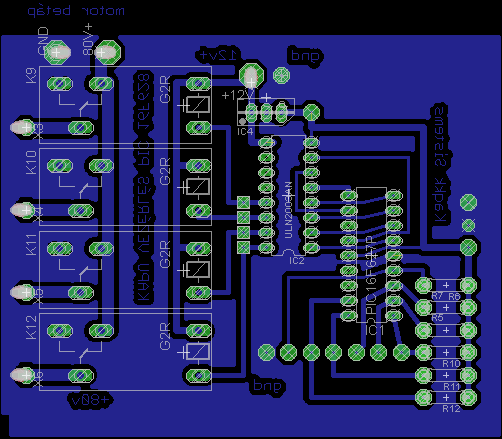

Valami ilyesmire gondoltál ? Ez egy négy relés áramkör
De a relék elhagyhatók , és a meghajtó 500mA áramot bír kapcsolni , egy ledes cucchoz bőven elég lenne Ha érdekel a dolog , priv megbeszéljük .
