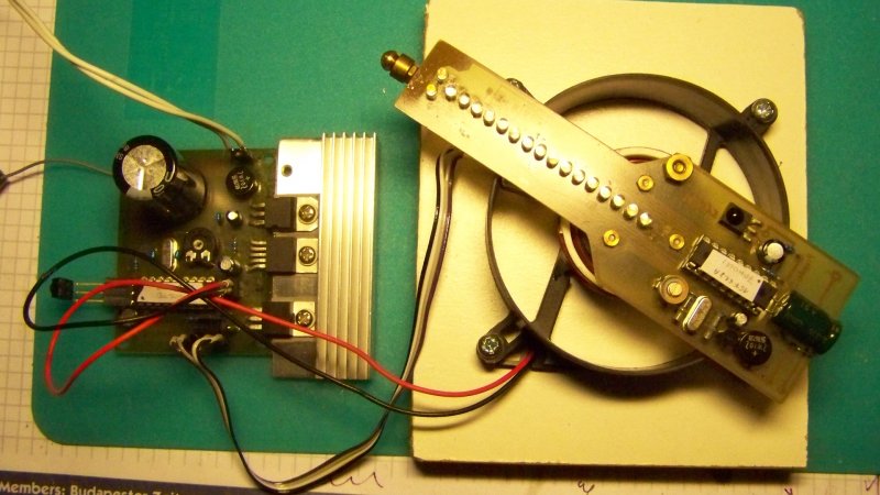

Ez a 100_1227.JPG képen látható áramkör a bázispanel? Nagyon ötletes, beletenni a venti belsejébe az áramkört. Látom a csévetestet is profin alakítottad ki, a bekötése nagyon jól sikerült! En is gőzerővel dolgozok a projekten, igaz időm minimális és sajnos itt vidéken nehezen lehet az alkatrészeket beszerezni, ha van az is aranyáron mérve. Apropó a BP103 fototranyó helyett jó bármilyen fototranyó?

A képen a 12F683 bázis van, Patexati tervei után építettem. Fototranyónak én nem Bp103-at használtam,hanem amit a LOMEX-ben vettem, ez olyan mint az adó LED,de a típusát nem tudom.
