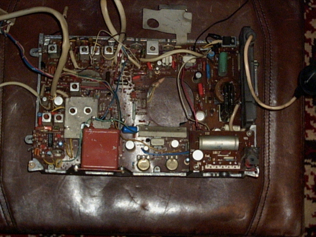

kAPTAM EGY RÉGI jUNOSZT-406b TÍPUSÚ KISTÉVÉT AMIT SZERETNÉK BEÜZEMELNI.
A probléma az, hogy a csatornák hangja megvan de kép helyett csak fehér képernyő. Kb 2 éve még jó volt viszont most ezt produkálja. Szétkaptam, csatlakozók tisztítva, potik cserélve, antennadugaj csere(törés miatt). Van valakinek ötlete, hogy mi lehet a probléma oka? Mellékelek 1 képet a képről.

Ennél az orosz jószágnál tipikus hiba a kondik kiszáradása. Cseréld ki a táprésznél, de főleg a nagyfesz résznél a kondikat.
Feltűnt, hogy a cső vége nem világít, ennek lehet oka a kondik hibája?
kicsit off de nem meglepő hogy az oroszok ilyen kis tévét tudtak összerakni?
Ha nem menne a képcső fűtése, nem lenne fehér fény sem...
Lehet,hogy a sortrafó/nagyfesz megégett rajta ez az egyik leggyakoribb hiba ezeken a készülékeken.Elötte azért elkót nézd meg!
Úgyvanúgyvan! Junost-nál igen gyakori az elkók leszáradása.
A vázolt hiba szinte mindig a video-végtranzisztor emitterkörének hidegítetlensége,az ott található elkó ellenőrzésével kezdjed,biztos,hogy minden rendben van,csak váltóösszetevőt nem képes erősíteni-azért fehér a kép.

Szerintem is az áll a legközelebb a hiba helyéhez, amit "ha6pc" írt. Mivel van fény, ezért a nagyfesz rész és a fűtés biztosan jó. A hang megléte meg arra utal, hogy a nagyfrekis rész is hibátlan, ahol még együtt van a kép és a hangjel. A fény és kontrsazt szabályozhatósága meg feltételezi a képcső egyenáramú vezérlésének a hibátlanságát. Maradék elv alapján csak a videóerősítő marad mint hibás fokozat.
És a videó erősítő hogy néz ki?
Hol kell keresni? A kondikat már cseréltem de a hiba maradt.

tegnap kicseréltem az összes kondit és a helyzet úgy változott, hogy most csak a képrtnyő közepén kb 4 cm es vízszintes csíkban van fehér, és a mérete sem változik. Valakinek valami ötlet?
Át van alakítva nyugati normára a hang mert ha eredeti azért nem szól
