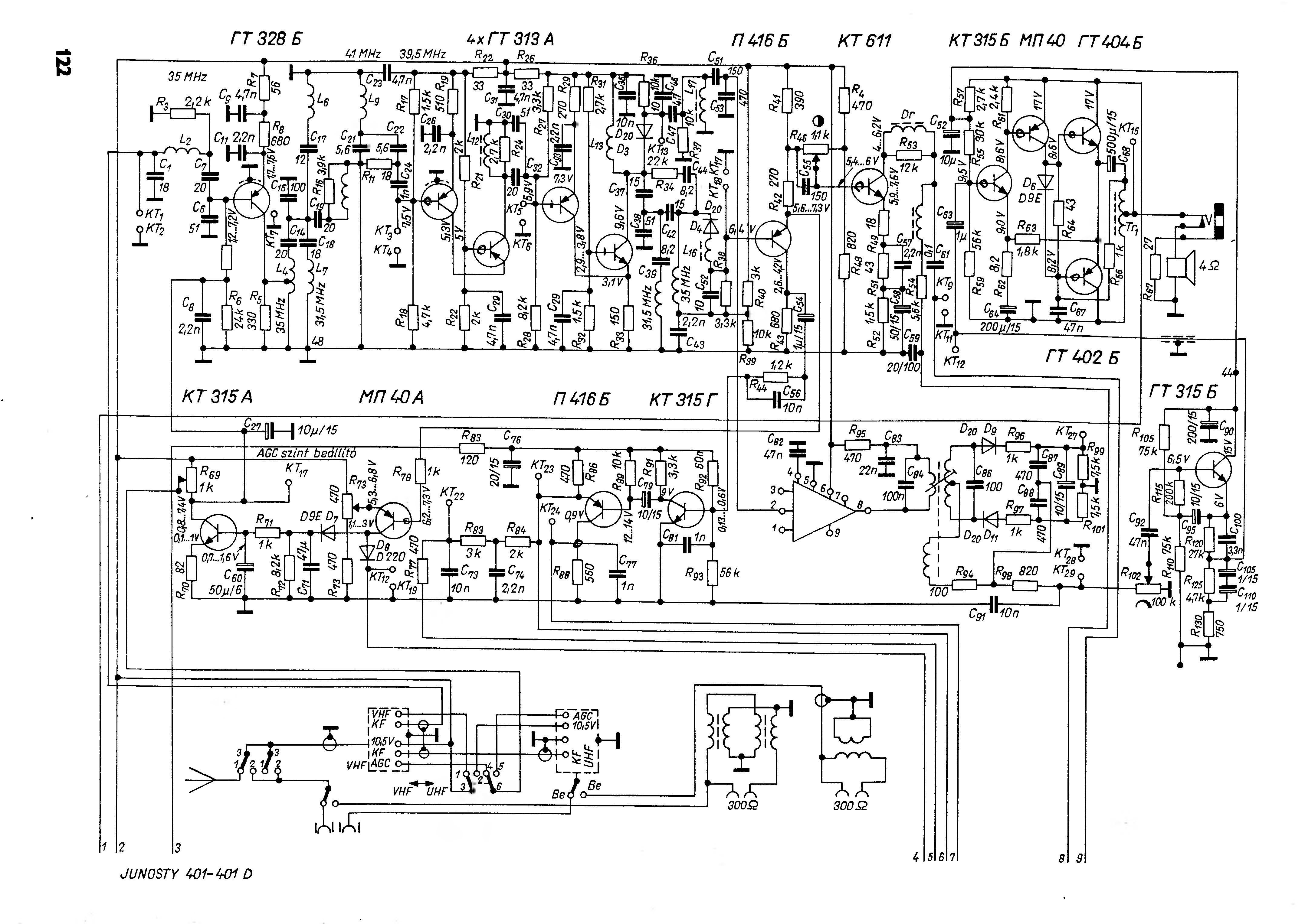

Az összes kondit kicseréltem, a kép visszajött de most meg a hang röcsög erősen. Találtam egy erősen megégett ellenállást a szinkód már nem is látszik rajta a nyákra rávan nyomtatva, hogy R164. Tudna valaki egy kapcsolási rajzot küldeni vagy megnézni a saját junoszt tv-ébe az ellenállás értékét.
/A képszélesség állító poti alatt van méghozzá a második ellenállás./
(#) Ricsi89 válasza Kiss Gábor hozzászólására (») Jan 22, 2008 /
Helló
Ez az ellenállás a 401-es junoszton egy 470 Ohm-os ellenállás. De ahogy néztem a helyét ez is ott van a potinál.

Találtam róla néhány adatot: NPN-es, 5A, 160V. A táblázatban, ahol megtaláltam a KT-s tranyók helyettesítője is benne van, csak pont ennek nincs bent. De a többi tranyót mindet Si tranyóval helyetteítik. Felteszem ide is a táblázatot hátha segít.

Pontosan hol van a tranyó? Mert a 401-es rajzán nics ilyen. ha csak hang van és kép nincs akkor valahol a sorkimenő környékén lehetett. Oda viszont jó a BU508 is. De ird le hol volt pontosan. Akkor tudok pontosat mondani.
(#) Kiss Gábor hozzászólása Jan 26, 2008 /
Ha a nyáklapot lehajtod akkor a a jobb oldalánvan méghozzá a képcső felölö sarkánál a nyáklap tartó alumíniumnak van egy kis kiálló része oda van csavarozva egy dióda féleség mellé kinézetre úgy nézki mint egy bd243 vagyis to220-as tokozású.
