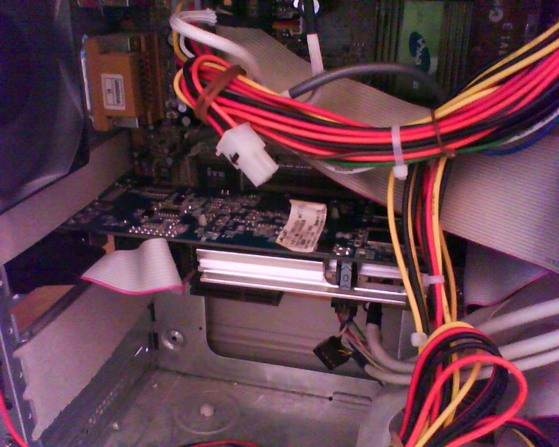

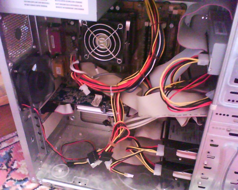

(#) sardi_hunor hozzászólása Dec 16, 2010 /
Udv!
Az lenne a problemam h bizinyos jatekok pl: Most Wanted vagy Carbon akadozik amikor teljes felbontasra teszem(1024x768). Mi lehet a gond?
shuttle mv42 alaplap, 768 mb ddr 333 mhz ram, 1.4 ghz pentium proci, 128 mb geforce fx 5200 videokartya, es az agp slotom universal 4x de a kartya ha jol tudom 4x-8x os.
csatoltam kepet is.
(#) tiggersoft válasza sardi_hunor hozzászólására (») Dec 16, 2010 /
Szerintem olvasd el a játékok gépigényét. Az 5200-as már az Underground-hoz is kevés volt!
(#) sardi_hunor válasza tiggersoft hozzászólására (») Dec 16, 2010 /
a most wanted-hoz azt irja h elg 32 mb videomemoria es geforce 2 mx 400 eleg mar neki.
nem hiszem h a kartya nem birna.
szted a kartya lenne gyenge? vagy az adatatvitel keves?
Viszont az alaplai 64 mb-os kartyaval megy teljes felbontasoncsk nem teljes grafikan
ellenben az 5200-val meg gyenge grafikan sem megy 1024-en, vagyis megy csak akadozva.
Az igaz, hogy a GF2-vel is megy de csak 640x480-on. 1024x768-hoz az 5900 amit ajánlanak 3GHz-es procival. Nekem annó a 6600gt-vel is meg-megakadt 2.8-as(HT-s) procival 1Giga rammal.Vagy érd be kisebb felbontással és gyengébb grafikával(élsimitás és egyebek nélkül) vagy fejlessz...Fogyasztói társadalom!

(#) coyote55 válasza sardi_hunor hozzászólására (») Dec 16, 2010 /
Ha az alaplapi kártya memóriabusza nem 64 bites, mint az FX5200-é, akkor meglehet, hogy jobban fut rajta.
Sok esetben többet nyom a latba, hogy a busz szélesség 128 bites, mint az, hogy a memória 64, vagy 128 MB.
Az FX 5200-on lévő 128 MB RAM a keskeny sávszél miatt ma már nem él meg...

(#) belfi2 válasza sardi_hunor hozzászólására (») Dec 16, 2010 /
Melyik az elsődleges kártyád? Onboard vagy AGP.Talán át kellene állítanod.
