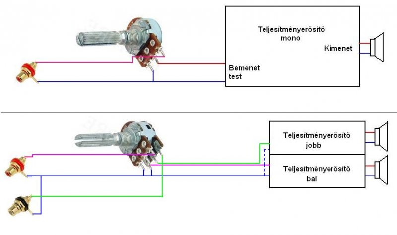

(#) golem hozzászólása Dec 16, 2010 /
Tudna valaki segiteni épitetem egy erősitőt TDA1552q.
Az a probléma hogy mikor a poti le van tekerve minimumra akkor szól a hangszóróm mikor csavarom felfele akkor szép folyamatosan adja neki a hangot .
mi ilyenkor a teendő?
(#) CIROKL válasza golem hozzászólására (») Dec 16, 2010 /
Ehhez látni kellene a potméter bekötését ?
(#) szamóca válasza golem hozzászólására (») Dec 16, 2010 /
Imigyen-é kötötted-é bé?
igy van be kötve
Ez így nem jó amit a szamóca tett be úgy csináld.

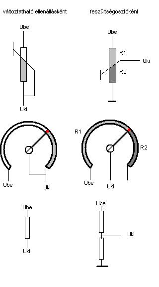

(#) golem válasza szamóca hozzászólására (») Dec 16, 2010 /
ugy volt bekötve a poti ahogy az 1 ábrán csak sztereóba ki vágta a hang kártyámat
Ha úgy volt bekötve akkor miért rajzoltad rosszul le az imént a bekötést? Mert az a rajz nem egyezik meg ezzel. Az hibás. Egy potméter így néz ki belűről, és itt feszültségosztóként funkcionál. Ez ha helyes a bekötés, nem üt ki semmit.
