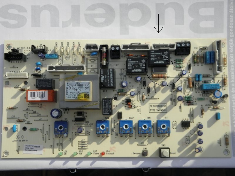

(#) tsultan válasza shine1 hozzászólására (») Dec 16, 2010 /
Nekem is egy ilyen "csodálatos" Buderus U12-24 kazánom van, ugyanezzel a típushibával. Meg tudnád adni, melyik ez a kondi, amit cserélni kell?
(Lehet, h. én voltam felületes, de a későbbi hozzászólások között nem találtam a választ.)

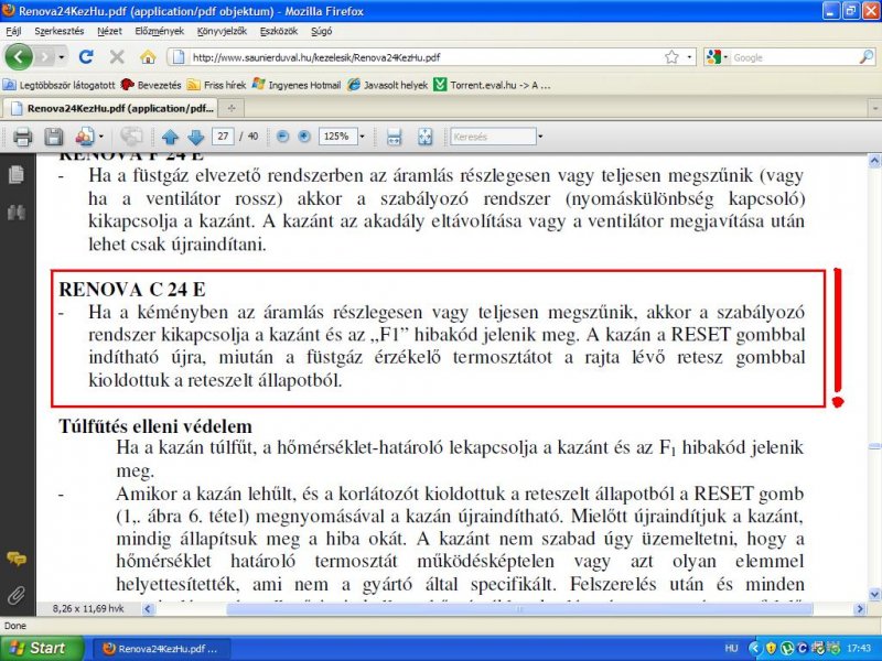

Tehát azóta amióta jelentkezett a próbléma mármint, hogy sem HMV sem fűtés ágon nem indul a kazán nem történik semmi, egy relé kattan a központi vezérlés dobozban de semmi nem történik ami előtte volt semmi ciripelés semmi gyújtás teljes csönd. A kijelző mutatja a hőmérsékletet hibakódot nem (erre mondta a márkaszervízes, hogy ilyen nincs) de nem történik semmi.
Annyi, hogy az áramlás érzékelőn kigyullad a led ez nem tudom jelenti e azt, hogy az működik. A használati útmutatót már letöltöttem nekem hibásan jelenik meg mivel pár ábra nem látható, az ír egy olyat, hogyha nincs hibakód akkor ellenőrizzük a mágnes szabad mozgását.
(#) JZoli válasza tsultan hozzászólására (») Dec 16, 2010 / 1
A képen bekereteztem!
(#) önkosenior válasza kig hozzászólására (») Dec 16, 2010 / 1
Az ominózus kondi értéke 330nF - 400V, de ne azt a típust építsd be, hanem nagyobb méretűt.

(#) tsultan válasza önkosenior hozzászólására (») Dec 16, 2010 /
Köszönöm az infót mindkettőtöknek!!!
(#) tsultan válasza JZoli hozzászólására (») Dec 16, 2010 /
