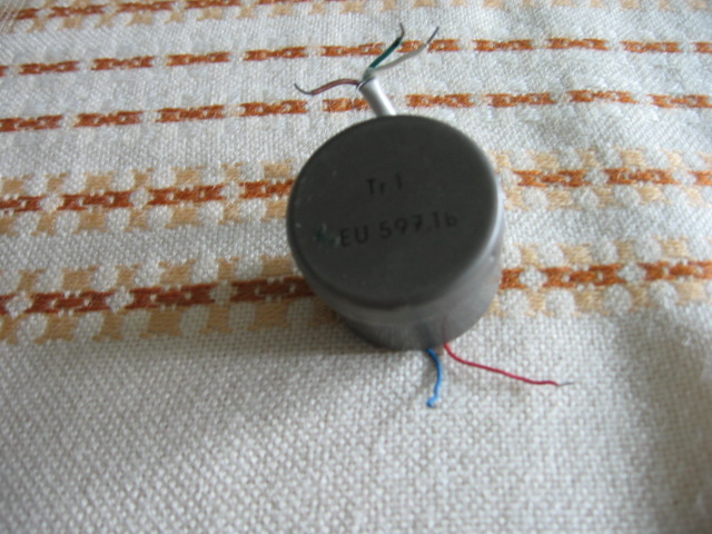

Segítsetek légyszí. Van nekem ez a bigyóm. Valami trafó lehet . Olyan régen szedtem ki valamiből hogy már nem emlékszek rá, hogy mire szolgálhatott. Tán még tudnám valamire használni.

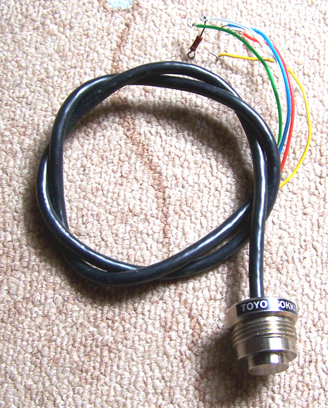

Kezembe került egy ilyen (melléklet) *bigyó*.
Annyit sejtek róla, hogy valamilyen nyomásmérő szerkentyű (ami korántsem biztos, mivel a homlokfelületén semmi furat). 4 szál vezeték jön ki belőle, a sárga az árnyékolásra van kötve. Próbáltam a gyártó honlapján beazonosítani...semmi eredmény.
Valakinek van valami ötlete, mi lehet ez?
(#) bbatka válasza lelkes amatőr hozzászólására (») Máj 9, 2007 /
Végállás érzékelő? A gyártó berendezéseinkre szoktak kinézetre ilyet szerelni.
(#) Fery válasza lelkes amatőr hozzászólására (») Máj 9, 2007 /
Akár valamilyen hőpatron is lehet.
Autóba láttam hasonló hőérzékelőt
(#) lelkes amatőr válasza bbatka hozzászólására (») Máj 9, 2007 /
Nem tudom elképzelni, hogy érzékeli a végállást, fém tokozású az egész. Na meg 4 szál jön ki belőle, ezért hőmérőnek is fura.
És ha Aktiv ? 1szál pozitiv, 1szál negativ, 1szál adat, 1 szál árnyékolás.
Csak ötlet, Tornáztatom az agyam.

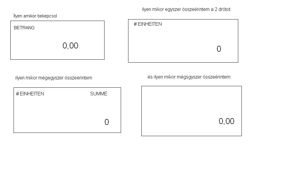

Találtam itthon ezt a dolgot (csatolt kép) csak nem tudom mi lehet ha adok neki 9V-ot akkor bekepcsol és az előlapból kilógó 2 vezeték szentem 1 éeintkezőre megy mert ha összeérinetm akkor mást mutat a kijelző (ez is csatolva van)
az aljára az van írva hogy 16KHz.
az lenne a kérdésem h mi lehet ez??
4 eres telefonvezeték jön ki belőle lehetséges hogy ez telefonhoz van??

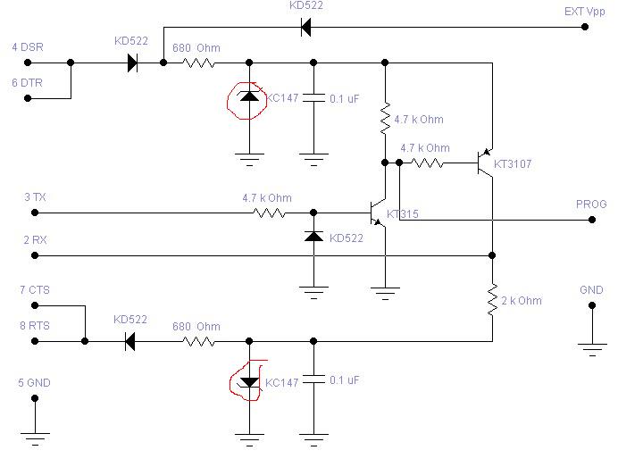

Egy kapcsrajzban KC147 típusú Zener dióda van alkalmazva.Ez valószínűleg orosz, és nemigazán kap6ó.Nemtudja valamelyikőtök hány V-os ez a Zener???
(#) bbatka válasza erobi82 hozzászólására (») Máj 13, 2007 /
Szerintem az tranzisztor. Nézd csak itt .
(#) erobi82 válasza bbatka hozzászólására (») Máj 13, 2007 /
hmm... igen ezt én is megtaláltam.Beteszem a rajzot...
Szerintem 4,7V-ossal próbáld meg. Nem találtam továbbra sem.
OK megpróbálom valszeg a típusba ők is elrejtették a fesz. értéket, és mivel 5V körüli szokott lenni a táp valószínűleg ottankörül van a Zener értéke is.
Megpróbálom 4,7V-al
(#) kojano válasza erobi82 hozzászólására (») Máj 13, 2007 /
Halihóóó!
Biztos, hogy 4,7 V-os. A többi paraméter a betűjelzéstől függ, néhány fontosabb:
Iz= 3 - 58 mA (KC147A); 1 - 26,5 mA (KC147G - ez így persze marhaság mert vagy orosz "G", vagy KSz147G - ilyen meg nincs ).
Max nyitóirányú áram: 50 mA.
Max. disszipációs teljesítmény 0,3. ill. 0,125 W.
Szerintem a többi nem érdekes, ezek alapján már ki tudod választani a rendes helyettesítőjét.
(#) erobi82 válasza kojano hozzászólására (») Máj 13, 2007 /
Köszönöm a segítséget Neked is!
