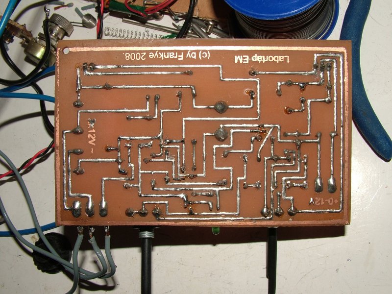

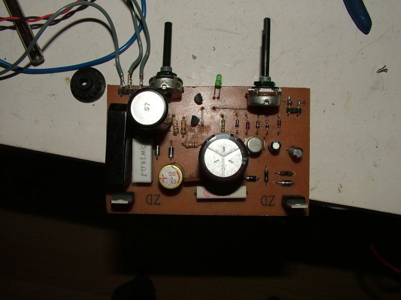

Folytattam a labortáp vizsgálgatását. Az 1k/5W-os ellenállás, pár perc után irtóra felmelegszik. Más változást nem tapasztaltam. Kérdésem az lenne, hogy a bemenetekre hogy kell rákötni a szimmetrikus táplálást, hátha itt a hiba. És ezzel a két pótméterrel tulajdonképpen mit szabályozok? Mert eddig úgy gondoltam, hogy az egyikkel a feszültséget, a másikkal az áramerősséget. De jól látom, hogy ez mindkettő a feszültség szabályozására szolgál?
Üdv.: Jocó!

(#) edison14 válasza jocokacska hozzászólására (») Jan 23, 2011 /
Az egyikkel az áramkorlátot szabályzod a másikkal pedig a feszültséget. Az nem jó ha az ellenállás melegszik. A trafódnak ha 3 kivezetése van:
- a két szélső kivezetés között mérsz feszt
-az egyik szélső és a középső kivezetés között mérsz feszt
- a másik szélső kivezetés és a középső kivezetés között mérsz feszt
- a kész szélső vezeték között mért fesz pontosan duplája azoknak a feszültségeknek melyeket a két szélső vezeték és a középső vezetéken mértél akkor jó
Ha a trafód ilyen 3 kivezetéses akkor a két szélső kivezetése megy a graetz bemeneteire a középső pedig a gnd-re.
Ha két kivezetéses a trafód akkor sajna ehhez a táphoz nem alkalmazhatod. A nyákot jól készítetted el? A számok és a betűk nincsenek tükrözve rajta? Jól kötötted be a trafót? Biztos hogy minden alkatrész jól van beültetve?
(#) jocokacska válasza edison14 hozzászólására (») Jan 23, 2011 /
Két egyforma trafót használok. 2x13volt amit így leadnak. Az egyik kivezetést ugyebár összekötöttem. A két szélső szál a graetz híd bemenetére van kötve, de a középső szál nem a GND-re hanem a kapcsolási rajz TP2-es csatlakozójára, azaz a D1 diódára. Lehet, hogy itt csúszott el a dolog?
A nyák valószínűleg nincs tükrözve mert a hátoldalán olvasható Frankye neve, és minden egyéb. Ami azért számomra furcsa, hogy a nyákon a kimenethez az van írva, hogy +0-12V.(Elvileg 24V a max kimenet.) De ez biztosan csak egy apró tévedés. Az alkatrészek közt továbbra se találtam hibásat és nem oda valót.
Válaszodat köszönöm.
Üdv.: Jocó!
Bocs én tévedtem. Jó az a TP2-esen. A trafót ezek szerint jól kötötted be. Cseréltél tranyókat? Át kellene mérned, hogy a tranzisztorok jók e a negatív feszültséget előállító vonalban. Nézd meg a tranzisztorok beültetését a kapcsolási rajz és az adatlap segítségével mert lehet hogy annak a típusnak amit vettél más a lábkiosztása mint amit Frankye beletervezett.
(#) jocokacska hozzászólása Jan 23, 2011 /
Csináltam közben két képet hátha segít. Ami látszik rajtuk, hogy a forrasztási oldal nagyon viseletes a sok ki-be szerelés miatt.
