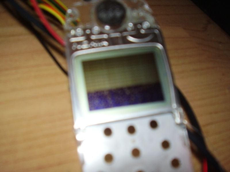

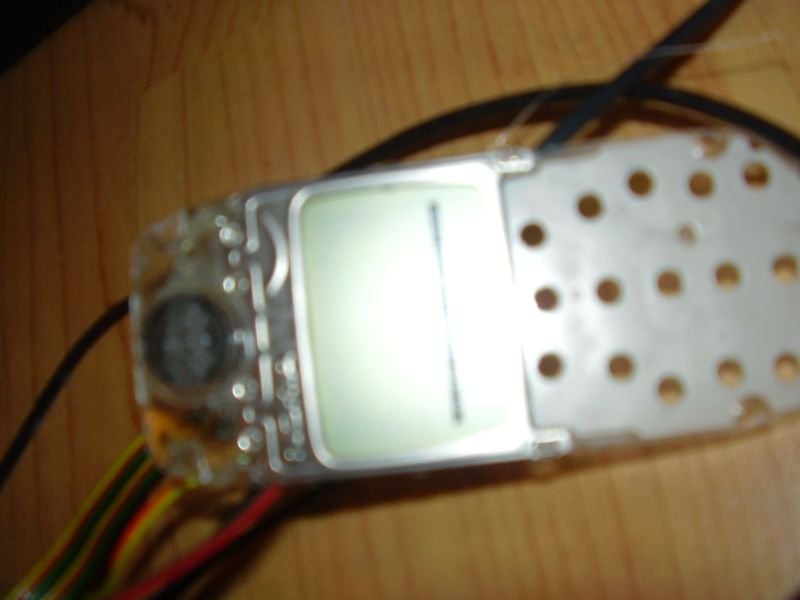

A fórumban lévő kapcsolást megépítettem. A kijelző nem működik megfelelően és ha állítom a led-eket illetve a kontrasztot akkor 2 féleképpen jelenít meg az LCD (képeket csatoltam). Mi lehet a baj? bármilyen scriptet rakok be ez a jelenség. Szerintem hardware gond lesz. Gond lehet ha 4 normál LED-et raktam be a kapcsolásba? Illetve a 4 ből sztem 3 lehet, hogy nagy fényerejű kék LED és egy piros van bekötve(csak a piros világít, sztem kevés a fesz a kékeknek) Lehet h ez a baj? Üdv!
az ötvenhat közül melyik kapcsolást? képek?
valamit elkötöttél, ha a kijelzett kép is változik a kontraszt módosításkor
Ugye a ledeknek semmi köze az lcd-hez, vagyis vagy rossz szoftvert használsz, vagy elkötöttél valamit.
A kontraszt ha jól emlékszem parancsbájttal állítható, nézd át a kijelző vezetékeit különös tekintettel a d/s, sda,scl jeleknél. Apropó, a tápfesz hogy áll? ezek a kijelzők szerintem 3,3V-osak, nem biztos hogy szeretik az 5V-ot. Ugye csak rövid kábelt használsz?

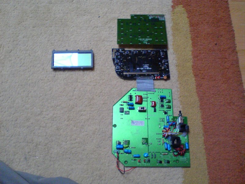

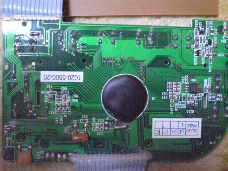

Van egy VENTUS FJ400-as vezetékes hívószámkijelzős telefonom... Nem tudja valaki abban milyen LCD van és hogy alkalmas-e LPT-s vezérléshez?
Ha esetleg szétszeded és ideírod a tipust/kódot ami rajta van akkor lehet olyan is tudhat segíteni akinek nincs konkrétan ilyen készüléke...

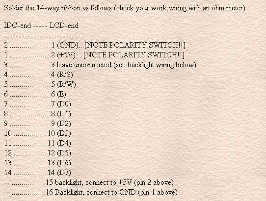

Igen ez a jó rajz! nekem is ez alapján ment, de már nem használom. Esetleg akit érdekel írjon![OFF]
Csináltam pár képet szerintem minden látható de ha valami nem akkor azt leírom!
És még 1 csak egyszerre nem engedte
