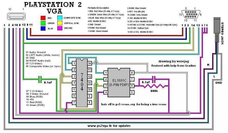

(#) csm hozzászólása Dec 20, 2010 /
Nehéz lenne a képen látható áramkört elkészíteni? Alig értek ezekhez, ez viszont fontos lenne.

(#) yohnsee válasza csm hozzászólására (») Dec 21, 2010 / 1
Szia! Maga a kapcsolás nem nehéz, a bonyolultság abban rejlik, hogy a 2. IC (EL1881C) nem tudom, illetve nem hiszem, hogy könnyen beszerezhető volna. Bár ha nagyon kell...
Mindenesetre egy forrasztópáka kell hozzá, ón, a 2 kezed és kb. ennyi.
üdv
(#) spepe válasza csm hozzászólására (») Dec 21, 2010 / 1
Elkészíteni szerintem egyáltalán nem nehéz csak az alkatrészek kellenek hozzá lényegében meg egy próba nyák vagy ha tudsz akkor még jobb egy próba panel mivel akkor forrasztani sem kell.
