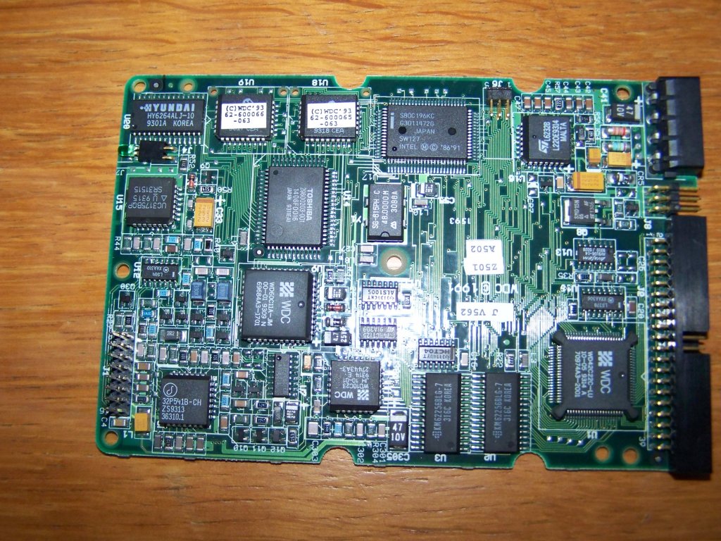

(#) morzsa15 hozzászólása Dec 22, 2010 /
Üdv . olyan kérdésem lenne hogy ezek ic-k közül melyik alkalmas egy winyó motor meghajtására ??kép csatolva
(#) yohnsee válasza morzsa15 hozzászólására (») Dec 22, 2010 /
Szia! Keress rá az IC-k adatlapjára, ha jól tudom, akkor a winyó motorja egy gyorsan forgó léptetőmotor, annak is tudni kellene a típusát (unipolár vagy sem) és ahhoz keresni IC-t, aminek az adatlapjában többnyire szerepelni szokott egy ajánlott alapkapcsolás.
(#) morzsa15 válasza yohnsee hozzászólására (») Dec 22, 2010 /
Motor tipusa : sankyo f2jgl07
