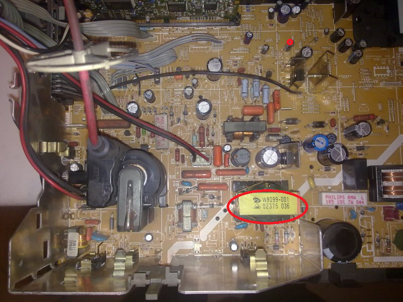

(#) kadarist válasza dragon0 hozzászólására (») Dec 21, 2010 /
Azért csak nézd át a panelt alaposan, mert valamilyen végzetes hiba történt a csere alkalmával. A készenléti LED sem világít?
(#) dragon0 válasza kadarist hozzászólására (») Dec 21, 2010 /
led az világit de nem tudom hogy hol kezdjek neki
Amikor próbálnád beindítani, akkor mi történik?
amikor be kapcsolom csak zug
De mije zúg? Minden infót harapófogóval kell kihúzni belőled? Gondold át, hogy mit csináltál a csere alatt, mert csak Te derítheted ki az indításképtelenség okát.
Hát ha minden igaz akkor találtam 1 elkot 10v 100uf ami folyamatosan csipog kiszerelve pedig jónak tűnik hát hogy mi zúg talán a trafó mellékelem a képet köszönöm
