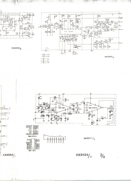

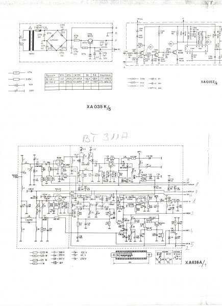

(#) zoly15 válasza walter hozzászólására (») Dec 17, 2010 /
Köszi ezt megpróbálom!
(#) walter válasza zoly15 hozzászólására (») Dec 17, 2010 1 /
Az UHF rész és a VHF rész is külön kap hangoló feszültséget 7-8 láb. ha mind két sávon elmászik, akkor nagy az esély,hogy nem a tunerben a hiba.
A Kf -ről az AFC szabályzóban is lehet hiba,de AZ AFC NINCS LEKAPCSOLVA? Mintha az állomás választó tasztatúra elején volna egy ajtó, ami egy mikró kapcsolót működtet azzal lehet ki-be kapcsolni az AFC-t
(AFC: automatikus frekvencia kontroll)
Ez húzná után az elhangolódást.
(#) walter válasza zoly15 hozzászólására (») Dec 17, 2010 /
Még egy rajz,nem fért fel együtt.

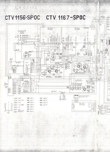

(#) kadarist hozzászólása Dec 17, 2010 /
A Nárcisz rajzait innen le lehet tölteni: ORION NARCISZ CTV-1156 1167 SPOC SCH
A Get Manual-ra kell kattintani.
(#) zoly15 válasza kadarist hozzászólására (») Dec 18, 2010 /
Szia4 Esetleg az ORION CTV 156-SPOC (jácint) rajza letölthető innen? Mert igazából ő a beteg

(#) BarnaPili válasza zoly15 hozzászólására (») Dec 18, 2010 /
Szia Zoly!
A Nárcisz és a Jácint szinte ugyanaz.A hangolórésze biztosan.Az AFC mikrokapcsoló két lemez,amit egy megfelelő formára hajtott acéldrót nyit és zár,z be van ültetve a tasztatúra panelbe.A barna színű kerámia kondenzátorokat nézd át,úgy hogy kiveszed,és az egyik végét rákötöd egy feszültségforrásra,a másikon meg feszt mérsz a testhez képest.Én a 200V-ra szokom kötni,és a műszerrel elindulok lefelé./méréshatár/.

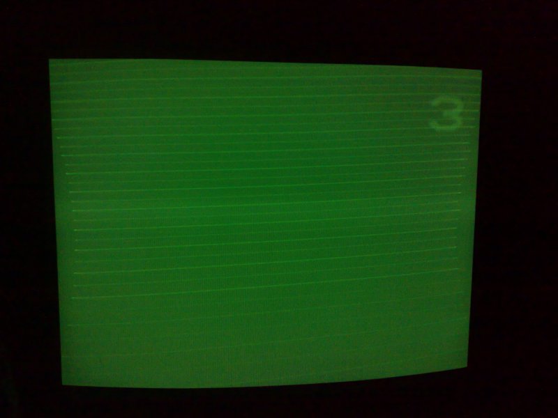

(#) kadarist válasza tiboree hozzászólására (») Dec 18, 2010 /
A gyári beállítások soha sem jók, éppen ezért van lehetőség az állítgatásra. Szokott lenni reset lehetőség, de sokra nem mennél vele. Kézzel kell beállítani a szervízbeállításokat a megfelelő értékre.
(#) tiboree hozzászólása Dec 18, 2010 /
és a resetet merre keresem a belsejében ? amugy itt egy kép most ilyen. amúgy régen ha ment egy ideig szerintem bemelegedett utánna eltüntek a zöld csíkok de amugy akkor kezdet ilyen lenni amikor áramszünet volt aztán fel le kapcsolgatták az áramot. de végig néztem nem forrasztási hiba . irták hogy a nagyfesz potit lejjebb csavarni ,És a fűtés előtt van egy ellenállás,azis csinálhassa,hogy gyenge a fűtés de nem tudom hogy ezt szakmailag hogyan jelölik nem vagyok jártras ebben még a potit sem tudom hogy mi de googlézom mingyárt. remélem tudc segítenni eligazodni hogy hol merre csináljam a dolgokat.
