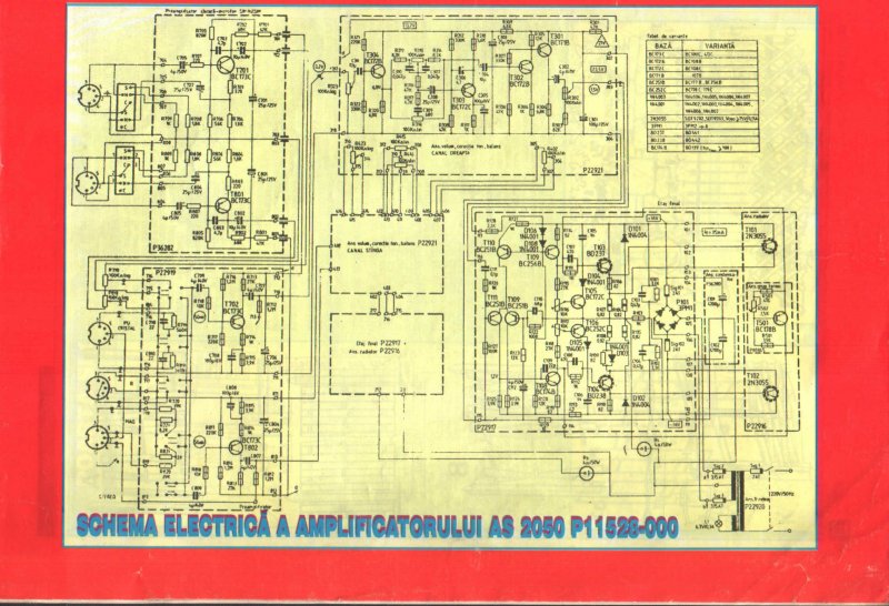

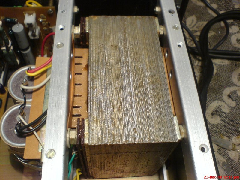

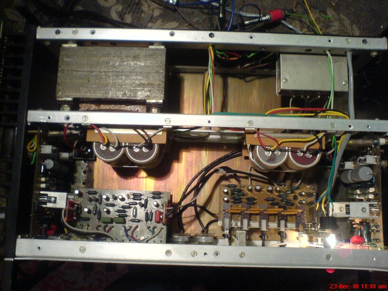

Sziasztok kaptam még tegnap előt egy AS 2050-es erősítőt rosszan, (1981-es gyártmányú), ez az erősítő 2x50W-os 4 ohmon, még annak idején zenészek használták ezt a tipust. Csak annyi volt vele a gond hogy az egyik oldalban az egyenirányító híd zárlatba volt menve, most a két oldal kapott külön külön két darab 25A-es dióda hidat, és az összes kondenzátort ki cseréltem benne mert már kapacitásukat vesztették, egyszóval ki száradtak. Az lep meg hogy 30-éves az erősítő, és még sohasem volt javítva csak most én javítottam, és tökéletes állapotban van, még egy porszem sem volt a belsejében. most azon filózok hogy meg kellene növeljem a teljesítményét 2x100W-ra. Szerintem a hűtőbordái elegek lenének egy 2x100W-os hoz is, a szűrő kondikat ki cserélném 2 darab 20000 µF/90V-os kondira az egyenirányító híd maradna, a feszültséget fel növelném 2x50V-ra,(most jelenleg 2x 38V-ról megy) és a vég fokban pedig a finál tranyókat le cserélném Mj 15003-asokra, a meghajtó tranyókat pedig Mj 1530-1531-e-kre, nem tudom az ellenállásokon kellene valamit változtassak ha növelem a feszültséget?. Ja és a kis BC tranyókat is le cserélném nagyobb feszültségűekre. Mit szóltok ki lehetne ebből a vég fokból 2x100W-ot hozni. Egyáltalán meg lehetne így oldani? Teszek fel egy Kapcsolási rajzot az erősítőről. A segítségeteket előre is köszönöm! Amúgy kontroll difúkat szeretnék vele meg hajtani ha megyünk hangosítani.
(#) soos csaba hozzászólása Dec 23, 2010 /
A képek az erősítőről-

(#) hangszoros válasza soos csaba hozzászólására (») Dec 23, 2010 /
Meglehet csinálni, de minek ?
Nem szól kétszer akkorát a 100Watt , és egyébbként is a +-38V-ból többnek kell kijönni mint 50Watt, ha csak nem valami puha trafó van benne
A +-50V-ból 4Ohmra 200Wattnak kell kiférni

(#) soos csaba válasza hangszoros hozzászólására (») Dec 23, 2010 /
Szevasz hangszoros a Trafó az elég beutál benne és jó nehéz akkoriban a Románok túl méretezték az erősítőket, gondoltam át tekerem 2x 36V-ra hogy legyen meg a 2x 50V-om, szerintem van 450W-os, ez el kellene bírjon 2x100W-ot visítva. Amúgy meg 8-ohmos hangfalakat szeretnék meg hajtani vele, akkor már +-50V-on és 8 ohmos terhelésen 100W-ot kapnék elméletileg.
Ezt Neked kel eldöntened. Én nem piszkálnám. Azzal az energiával csinálnák valami újat. Akár Quadot.
Ha a trafód primér ellenállását megméred meglehet hasalni mi várható tőle
A primer oldali ellenállás 3,8 ohm, szerinted meg felel 2x100 Wattnak?.
